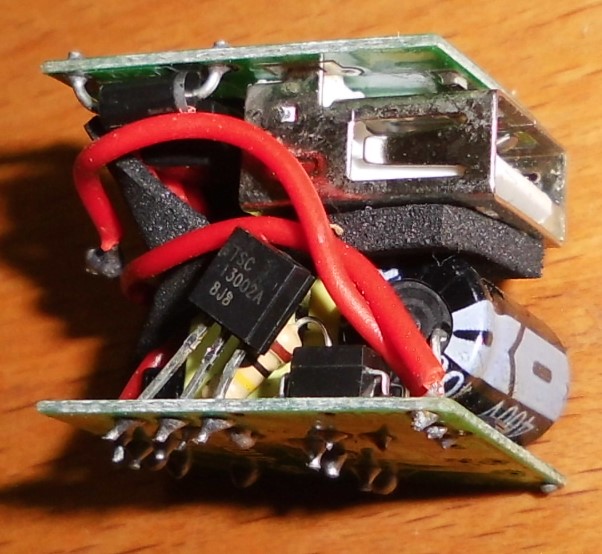

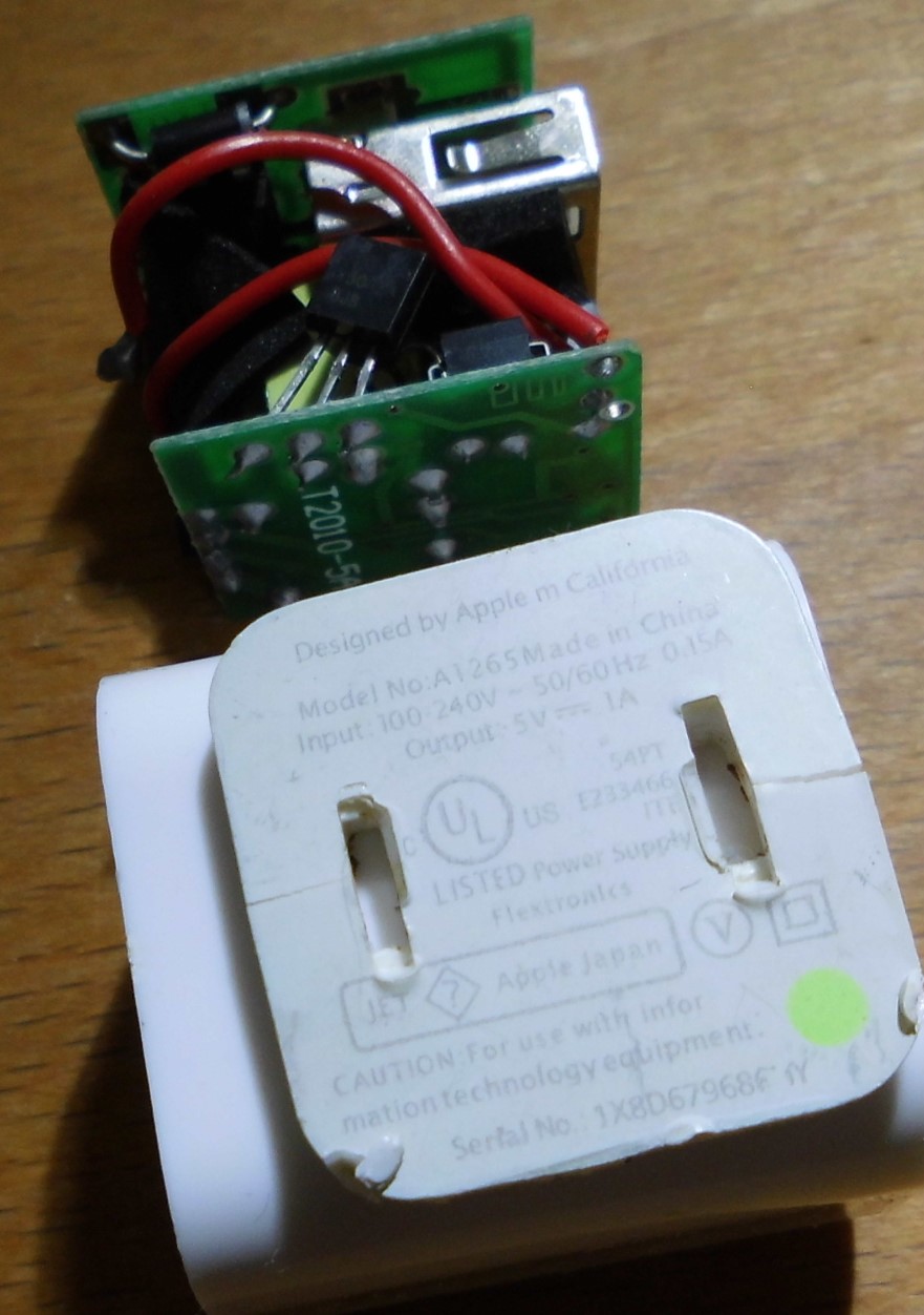

Hier ein geöffnetes Stecker Netzteil. 230v zu 5V Die 230v Zuleitung innen liegt (fast) am USB Ausgang an.

D. C. schrieb: > Welche Norm wird hier verletzt? SELV. Es muss doppelte Isolation vorliegen, also z.B. isoliertes Kabel UND Plastikkarte zwischen USB Buchse und Kabel. Man sieht schon, warum so viele Kinder in der Badewanne beim Spielen mit dem Smartphone ums Leben kommen. https://www.computerbild.de/artikel/cb-News-Panorama-Handy-Badewanne-Frau-Stromschlag-tot-23033549.html https://www.focus.de/gesundheit/news/tragischer-unfall-15-jaehrige-benutzt-smartphone-in-badewanne-und-stirbt_id_10051724.html https://www.stern.de/panorama/weltgeschehen/smartphone-in-badewanne--20-jaehrige-stirbt-durch-toedlichen-stromschlag-8661490.html https://www.mimikama.at/allgemein/mit-smartphone-in-badewanne-11-jaehriges-kind-stirbt-an-stromschlag/ Und nein, das gezeigte Teil ist nicht von Apple, die nutzen SMD, das ist ein Fake-Produkt.

Michael B. schrieb: > Man sieht schon, warum so viele Kinder in der Badewanne beim Spielen mit > dem Smartphone ums Leben kommen. Ich wüsste nicht, weshalb ein doppelt isoliertes Netzteil da irgendwas bewirken sollte.

Reinhard S. schrieb: >> Man sieht schon, warum so viele Kinder in der Badewanne beim Spielen mit >> dem Smartphone ums Leben kommen. > Ich wüsste nicht, weshalb ein doppelt isoliertes Netzteil da irgendwas > bewirken sollte. Ganz einfach: Das Ladegerät steckt in der trockenen Steckdose und trennt Netzspannung und Sicherheitskleinspannung (SELV). Diese wird mit dem USB/Lightning-Kabel zum Handy geführt. Wird das Handy nass, dürfte gar nichts passieren. Außer das Ladegerät hat keine doppelte Isolierung und es tritt ein Fehler / Durchschlag auf. SELV bedeutet immer doppelte Isolierung mit einer festgelegten Qualität (z.B. Material, Stärke, ...) Bei den Fälschungen wird Billigmaterial verbaut und nur einfach isoliert. Alter Knacker schrieb: > 230_5V.JPG und 230V_5V.JPG Erschreckende Bilder. Und zeigt, dass man nur die beim Handy mitgelieferten Adapter nutzen sollte. Fast alle nachgekauften vermeintlich originalen (Apple, Samsung, etc.) sind gefälscht, besonders bei Amazon. Bleiben nur Dritthersteller Friwo, Digitus, etc. von einer reputablen Quelle (Conrad, MediaMarkt/Saturn, ...). Soul E. schrieb: > http://lygte-info.dk/info/ChargerIndex%20UK.html Hervorragende Seite, sollte man kennen.

In den Teil ist ja auch der Mini Transverter Trenntrafo. Hat den schon mal einer getestet, mit einen Hochspannungsprüfgerät. Netz Ein-->5V mit 1000V 50HZ. Dürfte die untere Prüfspannung für so ein Teil sein! Wie ich bei fast Allen an der Bewertung sehe ist Kritik an den Teilen nicht erwünscht!
Bearbeitet durch User
Al. K. schrieb: > Wie ich bei fast Allen an der Bewertung sehe ist Kritik an den Teilen > nicht erwünscht! Nee, das ist nur ein Offset. Du musst überall eins draufrechnen. Bzgl Prüfspannung hast Du vermutlich recht. Ich habe mehr auf die Überschlagstrecken geachtet, aber Isolationsfehler im chinesischen Trafolack machen es natürlich auch spannend.

Percy N. schrieb: > Du kannst draufschreiben, was immer Dir einfällt; Haben sie ja auch: "Designed by Apple m California" Schon blöd, wenn man beim dummen Abkupfern der Aufschrift ein i&n nicht von einem m unterscheiden kann ;)

Auch wichtig: CE ist nicht gleich CE. Chinesische Billigwerkstätten fälschen das CE-Zeichen. Es sieht anders aus, und bedeutet "Chine Export".
