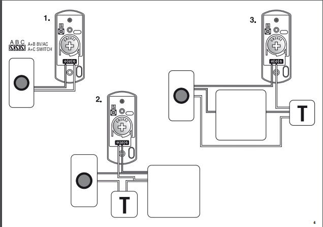

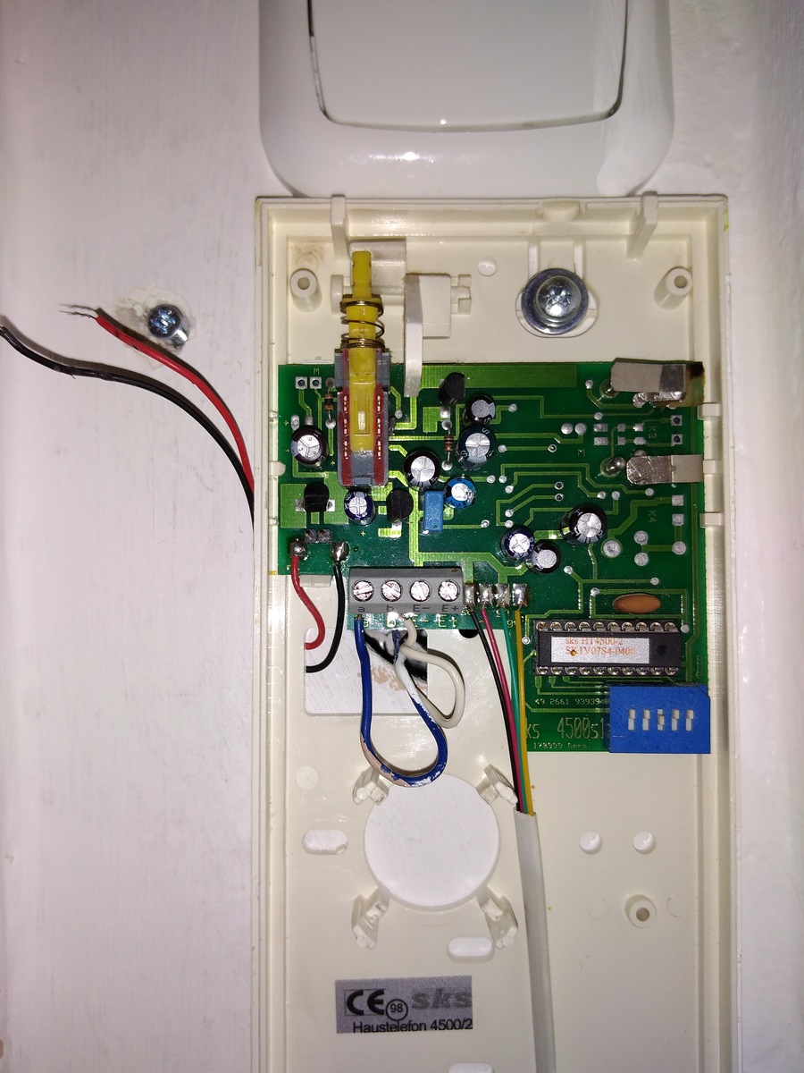

Hallo, vielleicht kann und möchte mir jemand hier weiterhelfen. Habe schon bei mehreren Elektrikern nachgefragt und bekam nur die Aussage das sie so etwas nicht machen ?! Ich habe einen neuen Heidemann HX 70399 Funkkonverter gekauft und habe heute vergeblich probiert diesen in meiner neuen Wohnung in Betrieb zu nehmen. Ich habe eine Gegensprechanlage/Haustelefon (SKS 4500/2) und habe die Adern vom Lautsprecher ( das rote und das schwarze Kabel was links aus dem Gehäuse geführt wurde) mit den Klemmen A und B am Funk-Konverter verbunden. Mit A und C habe ich es auch bereits probiert. Leider reagiert der Konverter aber nicht auf den Impuls der sonst am Lautsprecher ankommt, welcher auf den Fotos von der Anlage bereits ausgebaut ist. Zusätzliche Infos: In die Gegensprechanlage/Haustelefon (SKS 4500/2) gehen vom Haus aus nur 2 Adern. Die Klingel höre ich nur wenn jemand unten an der Haustür klingelt. Der Etagenruf ist warum auch immer nie angeschlossen worden. In meiner alten Wohnung habe ich alles genauso gemacht und es funktionierte problemlos. Vielen Dank im Voraus. Freundliche Grüße A. Seeliger

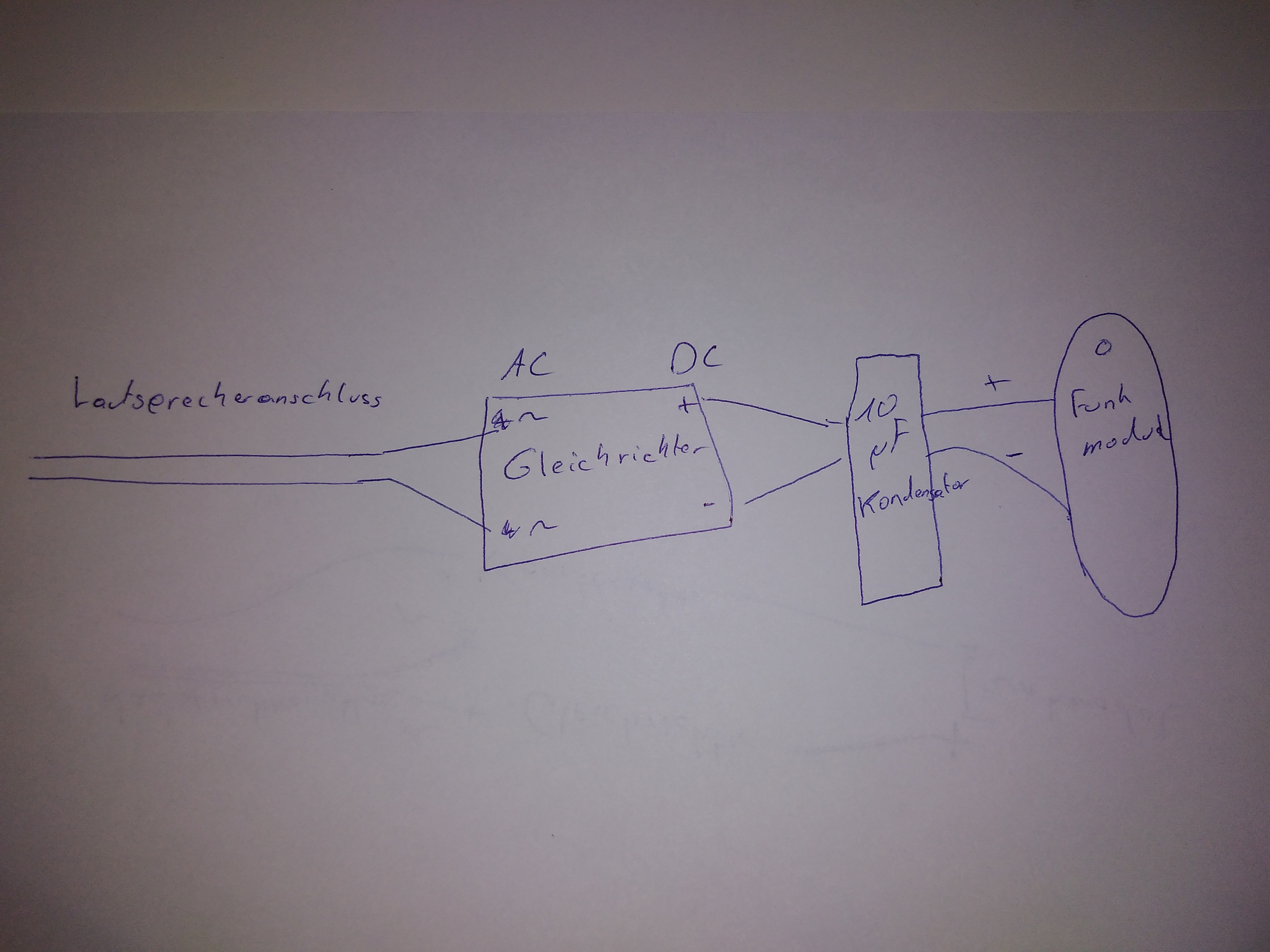

Der Funkkonverter ist für Anlagen mit Türgong bzw Türklingel konzipiert. In manchen Wohnungen sind Anlagen verbaut, in der der Lautsprecher nur die Niederfrequenzsignale der zentralen Hausanlage wiedergibt. Mein Vermieter hat vor Jahren auch mit so einer Anlage "modernisiert". Ich habe das Signal des Lautsprechers gleichgerichtet und steuere damit ein elektronischen Türgong an.
Danke für die Antwort. Das klingt nach der Lösung die hier auch funktionieren könnte. Was muss ich machen um das Lautsprechersignal gleich zu richten?
Ich habe einen Greatzgleichrichter aus vier Dioden mit einem Ladekondensator von 10 µF benutzt. Bei der Betätigung des Klingelknopfes sollte eine Spannung über dem Kondensator messbar sein.
Würde es nicht eventuell auch genügen die am Lautsprecher normalerweise anliegende Spannung zu erhöhen zum Beispiel mit einem Spannungsverdoppler oder ähnlichem damit der Funkkonverter das Signal warnehmen kann? Wozu genau dient der Gleichrichter in dem Fall? Ein Gleichrichter wandelt doch normalerweise Wechselstrom in Gleichstrom... liegt am Lautsprecher nicht ohnehin schon Gleichstrom an?

Habe gerade noch mal geschaut...ja natürlich ist der Lautsprecher Wechselstrom. Danke. Funktioniert es hiermit? https://www.ebay.de/itm/1-St-Bruckengleichrichter-modul-1A-fur-LEDs-an-AC-DC-Fertigbaustein-E935/183067586552?_trkparms=aid%3D1110001%26algo%3DSPLICE.SIM%26ao%3D2%26asc%3D225078%26meid%3Dba7746fd6372454dbf2e81d2d9d7d084%26pid%3D100677%26rk%3D6%26rkt%3D30%26mehot%3Dnone%26sd%3D184040384146%26itm%3D183067586552%26pmt%3D0%26noa%3D1%26pg%3D2386202%26algv%3DDefault&_trksid=p2386202.c100677.m4598
Aaron S. schrieb: > Ist das das nach dem ich suchen sollte? Nein- Am Lautsprecher sollte in der Regel keine Gleichspannung anliegen. Die Schaltnetzteile sind nicht notwendig und auch nicht zielführend. Meine Besucher klingeln nicht so lange. Bis die Schaltungen im stabilen Zustand sind vergeht mindesten eine viertel Minute. Außerdem dürfte die Leistung am Lautsprecher gering sein. https://commons.wikimedia.org/wiki/File:Graetz_Gleichrichter,_Graetzschaltung,_Brückengleichrichter,_typisches_Schaltbild.svg Wechselspannungseite an Lautsprecheranschluss, an plus und minus den Kondensator anschließen. Minus an Masse des Funkmoduls und plus an den Schalteingang.
Danke. Ich habe es jetzt so verstanden aber ich denke es ist falsch...

Ich hoffe ich habe alles richtig verstanden. Ich habe jetzt bestellt 1) ELKO Elektrolyt Kondensatoren 10µF 16V - Elkos Radial 105°C https://www.ebay.de/itm/ELKO-Elektrolyt-Kondensatoren-1%C2%B5F-bis-4700%C2%B5F-16V-63V-Elkos-Radial-105-C/372854128302?ssPageName=STRK%3AMEBIDX%3AIT&var=641723245439&_trksid=p2057872.m2749.l2649 2) Silizium Rund Brücken Gleichrichter Modul 2A 24V für AC in DC Modellbau https://www.ebay.de/itm/Silizium-Rund-Br%C3%BCcken-Gleichrichter-Modul-2A-24V-f%C3%BCr-AC-in-DC-Modellbau/303366053717 Den Kondensator schließe ich dann zusammen mit dem Funksender an den DC Ausgang des Gleichrichters an und schon ertönt mein Gong :-)
Am Lautsprecher in der Gegensprechanlage liegen übrigens 4,6V Wechselstrom an beim klingeln. Mal schauen ob ich den Kondensator überhaupt benötige.
