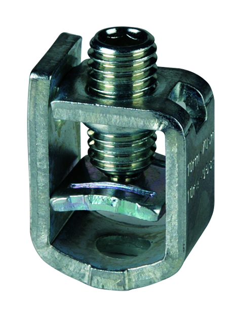

Schöne Grüße, ich bestelle gerade eine Garnitur Elektrikerwerkzeug und da ist mir eingefallen, ich brauche noch einen Stiftschlüssel für Hausanschlusskästen. In den HAKs sind häufig die im Bild gezeigten Klemmen anzutreffen für 10mm2 bis 90mm2. Nun könnte mir ein Elektriker verraten welche Schlüsselgröße ich brauche. Mein HAK ist noch verplombt und ich habe grade keine Klemme zum Nachschauen.

Dafür wird ein 5er Innensechskant benötigt und mit 10-12 Nm angezogen.

Dieter K. schrieb: > Dafür wird ein 5er Innensechskant benötigt und mit 10-12 Nm angezogen. Ja, da bin ich auch dabei. Und das mit dem Drehmoment ist ernst nehmen, die Kontaktzunge reißt sehr schnell ab!
