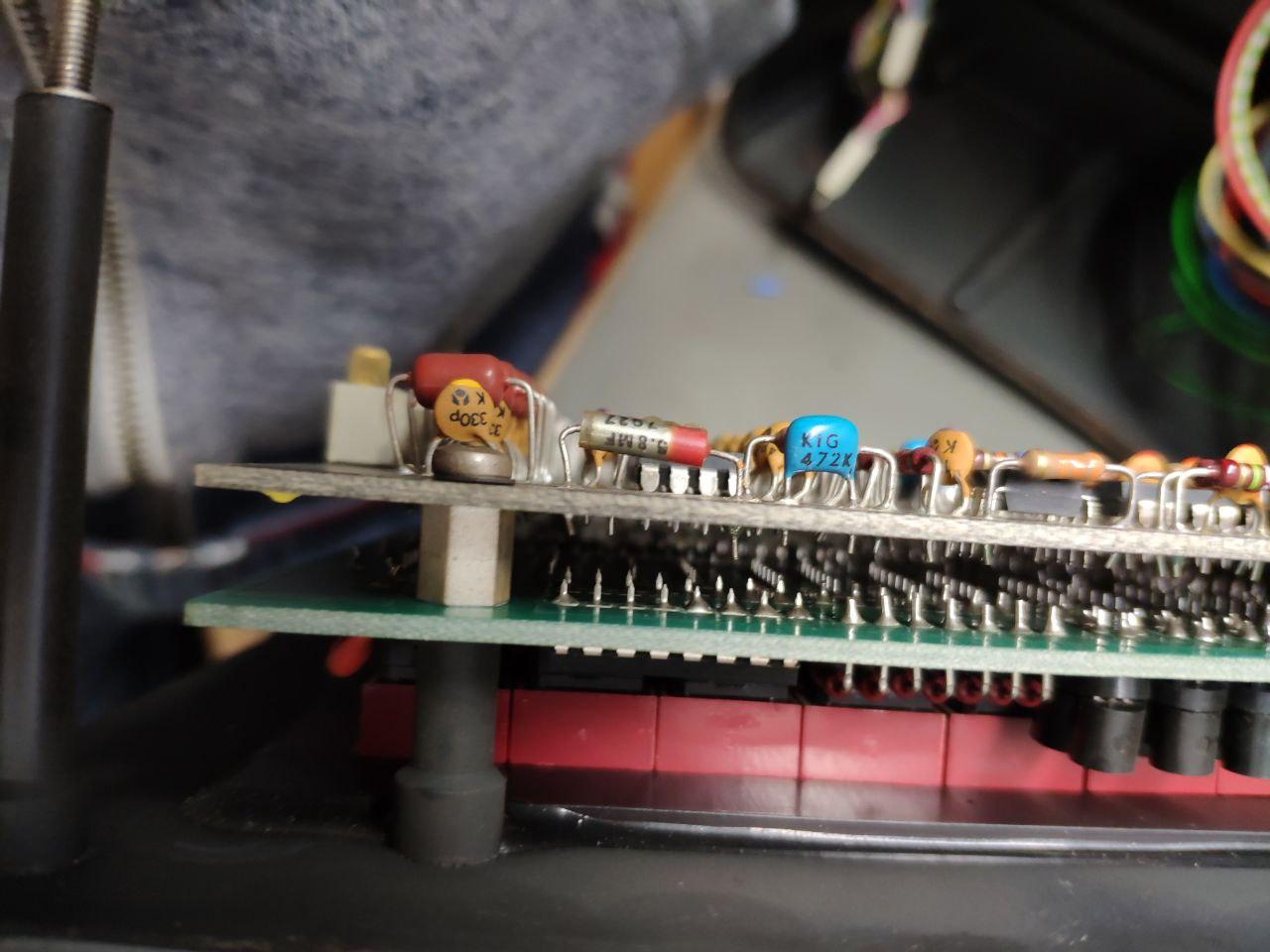

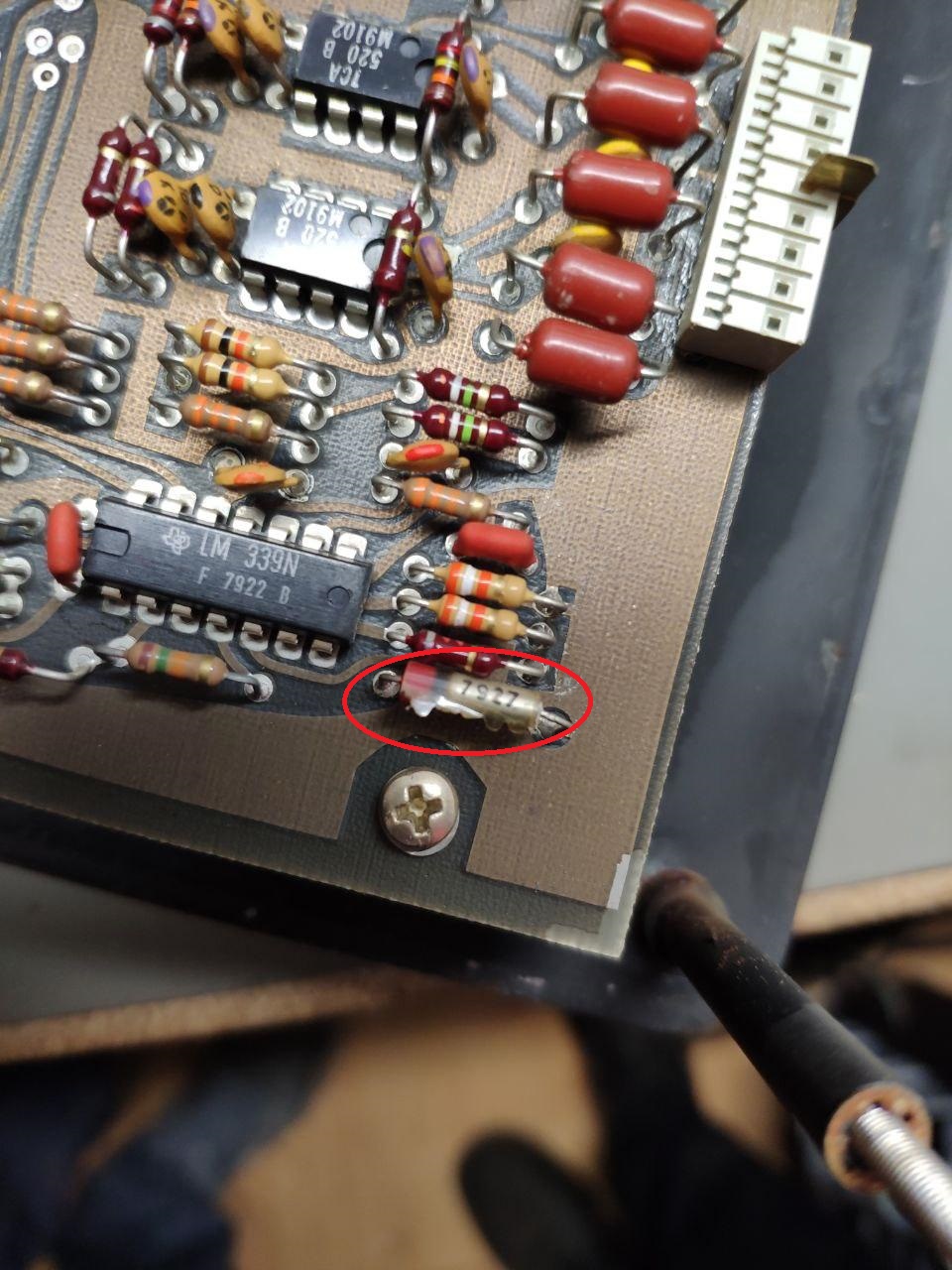

Hallo zusammen, ich habe eine Heidenhain Digitalanzeige, bei der leider ein Bauteil durchgebrannt ist. Leider habe ich keine Ahnung, was das für ein Teil sein soll. Zum Glück sind noch ein paar weitere dieser Teile auf der Platine vorhanden, wodurch ich zumindest die Nummer "7927" lesen konnte. Hat vielleicht jemand eine Idee, was das für ein Bauteil sein könnte? Eine Diode, ein Überspannungsschutz, ...? Für jeden Rat wäre ich dankbar.
7927 = Datecode 1979 KW 27 schau mal was auf der anderen Seite des Bauteils steht. Früher gab es mal Tantel-Elkos in dieser Bauform. Gruß Anja

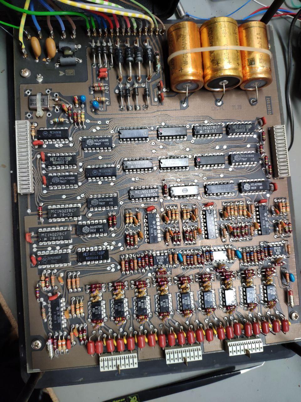

Ich sehe drei von den Dingern, im zweiten Bild links/rechts unten und einmal oben zwischen den Dioden und Elkos. Eigentlich sieht nur der rechts noch gut aus. Tantal klingt durchaus vernünftig, hab die Bauform aber noch nie gesehen. Kannst du mal nachmessen, ob der rote Pin von dem Ding links unten zufälligerweise an Pin 3 von dem LM339 daneben geht?
Sieht aus wie ein Styroflex Kondensator. Der Kapazitätswert steht auf der anderen Seite.
Daniel P. schrieb: > Hat vielleicht jemand eine Idee, was das für ein Bauteil sein könnte? axialer Tantalkondensator https://de.wikipedia.org/wiki/Tantal-Elektrolytkondensator Ich würde auch die ELkos auf Kapazitätsverlust prüfen, bei Nennspannung.
Danke für eure raschen Antworten. Anja schrieb: > 7927 = Datecode 1979 KW 27 > schau mal was auf der anderen Seite des Bauteils steht. Ah danke.. Hab nun doch noch was drauf gefunden. Auf der einen Seite steht "MTP" und auf der anderen "5.8 MF" oder "6.8 MF". Ist etwas schwer zu erkennen, aber ich denk mal eher 6.8, glaub das ist gängiger. Auf dem kaputten Elko sieht man auch noch eine 8 und ein M. Wird also wohl wahrscheinlich der gleiche sein. Georg A. schrieb: > Kannst du mal nachmessen, ob der rote Pin von dem > Ding links unten zufälligerweise an Pin 3 von dem LM339 daneben geht? Nein der geht zu Pin 2. Gegen Pin 3 messe ich ca. 1,6k Ohm. Georg A. schrieb: > Eigentlich sieht nur der > rechts noch gut aus. Ich denke der links ist auch noch ok. Das was da weg steht ist nur ein Stück Tixo oder sowas.

Daniel P. schrieb: > Georg A. schrieb: >> Eigentlich sieht nur der >> rechts noch gut aus. Dann kannst du den guten ja auslöten und messen. Wenn es ein Elko ist, musst du dann nur noch die Spannung erraten...
Dietrich L. schrieb: > Dann kannst du den guten ja auslöten und messen. Wenn es ein Elko ist, > musst du dann nur noch die Spannung erraten... Da würde ich mich auf die Betriebsspannung der ganzen Schaltung konzentrieren. Und am besten alle anderen Tantal-Cs auch raus- schmeissen und durch Al-Elkos ersetzen.
Harald W. schrieb: > Und am besten alle anderen Tantal-Cs auch raus- > schmeissen und durch Al-Elkos ersetzen. Diese hermetisch dichten Tantals haben normalerweise eine wesentlich höhere Lebensdauer wie die neueren Tantal-perlen oder Al-Elkos. Ich würde nur das tauschen was wirklich defekt ist. Gruß Anja
