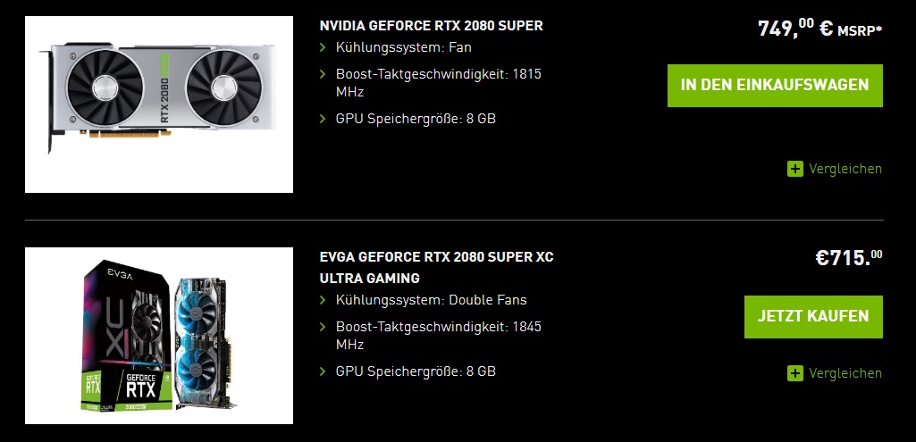

NVidia bietet im Shop eigene Karten an, aber durchaus auch Grafikkarten
anderer Hersteller, auf denen ein NVidia-Grafikchip verbaut ist. Aber
der Hersteller der Karte steht immer dabei. Siehe z.B.
https://www.nvidia.com/de-de/shop/geforce/?gpu=RTX%202080%20SUPER
von Rene K. (xdraconix)
Rolf M. schrieb:
> Siehe z.B.
Da sieht man zum Beispiel: die obere Karte wäre dann das Referenzdesign,
die untere eine Eigenentwicklung von der Firma EVGA (übrigens der
Ferrari unter den Herstellern). Der Chip ist der gleiche und von nVidia.
