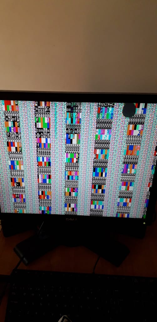

von Rudi (Gast)
es ist ein lenovo thinkcentre
hab das gerä aber nicht bei mir sondern steht bei einer freundin.
was kann das für ein fehler sein? grafikkarte?

Dieses Problem wirst du nur vor Ort lösen können.
Könnte ein Speicherfehler sein, evtl. Grafikkarte/Grafikspeicher.

Ist das schon beim Booten so?
Wenn ja dann Grafikchip/Speicher defekt.
von Einer (Gast)
Könnte auch das LCD Panel sein.
Evtl. mal mit externem Monitor testen.
Ein paar Buchstaben sind noch lesbar, ich würde auf einen
Adressierungsfehler des Grafikspeichers tippen. Irgendwelche
Adressleitungen fehlen, sind miteinander verbunden oder sind mit Masse
verbunden.
Sitzt der in einem DRAM-Modul mit Steckfassung, die verschmutzt ist?
Einfach mal raus und wieder reinstecken.
von Sebastian S. (amateur)
Sieht das so auch schon beim Booten aus, oder erst später?
Beim Booten ist "am wenigsten" zwischen Rechner und Anzeige.
Als erstes würde ich dann den Speicher lüpfen. Die zugehörige
Fehlermeldung sollte trotzdem lesbar sein.

Panel defekt.
Sieht man an dem Ausbluten rechts oben.
von ●DesIntegrator ●. (Firma: FULL PALATINSK) (desinfector) Benutzerseite
Marek N. schrieb:
> Panel defekt.
denke ich auch. Der einzige runde Fleck da.
Alles andere sonst ist schön eckig und digital ;-)
Das Panel muss kaputt sein.
isser mal gefallen, oder nur an der Ecke da gehoben/gehalten worden?

Das Panel hatte schon zuvor das Problem mit dem runden Fleck. Ist
anscheinend mal die Schreibtischlampe dagege gefallen.
Der Monitor ist aber ansonsten in Ordnung, wenn ihn die gute Frau an ihr
Notebook anschließt, läuft er normal (bis auf den runden Fleck eben)
Und ja, das Problem ist sofort nach dem Einschalten da. Ich dachte auch
zuerst an den RAM, aber auch mit einem defekten RAM sollte doch
zumindest das Herstellerlogo angezeigt werden bzw sollte man bis in Bios
kommen. In Bios kommt man doch auch ohne RAM oder hab ich das falsch in
Erinnerung?

Das Notebook meiner Tochter hatte auch mal so eine blinde Stelle durch
Beschädigung (keine Ahnung woher, vielleicht durch den Netzstecker in
der Tasche beim Transport).
Zuerst hatte das Teil neben der defekten Stelle noch was erkennbares
angezeigt, auch wenn der Bildinhalt nochmals versetzt als zusätzliches
Geisterbild ausgegeben wurde.
Als ich gerade noch die wichtigsten Daten sichern wollte, wurde das Bild
schlagartig immer schlechter, bis es auf einmal nur noch weiß war.
Die defekte Stelle war noch heller als der Rest des Panels und wurde
spürbar warm/heiß.
Also schnell ausschalten, Gehäuse öffnen, HDD ausbauen, diesmal gleich
Komplettsicherung gemacht, wieder zusammenbauen, und von der
Rundum-Sorglos-Garantie reparieren lassen.
Diagnose: Defektes Panel.
Das selbe könnte bei diesem Display auch jederzeit passieren.
Also lieber darauf einstellen und reparieren (lassen) oder ersetzen.

Ohne RAM wird normal gar nichts angezeigt, die Initialisierung der
Videoausgabe kommt mWn erst später.
Es gibt höchstens einen Beep-Code vom Mainboard, wenn ein Piepser
verbaut wurde.
Auf deinem Bild sieht es so aus, als ob da ein externer Monitor
dranhängt.
Sehen die Bilder/Störungen auf dem Notebook-Display und dem externen
Monitor gleich aus?
Wenn auf beiden Displays Störungen auftreten, dann ist es wohl GPU, VRAM
oder RAM (keine Ahnung was das für ein Modell ist und was da verbaut
wurde...).

Lenovo Thinkcenter = Desktop PC
