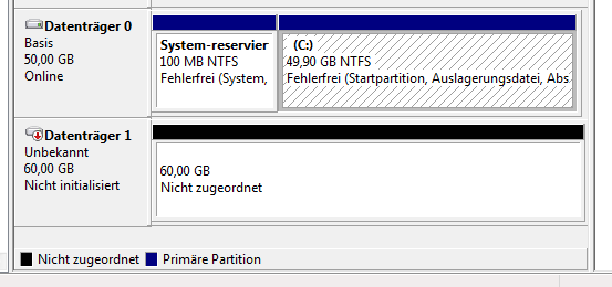

Hallo Leute, Meine Frage: Ich habe einen USB-Stick, dieser ist entsprechend formatiert, und ich kann über den Windows Explorer Dateien lesen und schreiben. Ist es irgendwie möglich, über die regulären Funktionen die der USB-Standard für Massenspeicher vorsieht, Daten im Speicher zu platzieren, die nicht in der Partitionstabelle erscheinen, und dadurch am PC an dem der Stick angesteckt wird, nicht direkt sichtbar sind? Die Daten können daher nur durch direkten Lesezugriff auf die bekannte Adresse gelesen werden. Wenn jetzt jemand eine riesige Datei reinschreibt, und meine versteckten Daten dadurch überschrieben werden wäre das egal. Wäre sowas technisch realisierbar? Viele Grüße Max

Jens M. schrieb: > Das 2. Volume ist aber eine 2. Partition oder eine Datei, beides ist > zumindest sichtbar, im Falle der Datei auch löschbar. > Oder nicht? Die VeraCrypt-Partition erscheint als nicht zugeordneter Speicherplatz, es ist nicht erkennbar, dass da eine verschlüsselte Partition liegt. Wenn jemand kurzerhand eine Partition in diesem Bereich anlegt, ist es natürlich vorbei mit der Herrlichkeit, die verschlüsselten Daten sind dann weg. Das ist aber für den OP scheinbar kein Problem, wie er ja geschrieben hat. Ein Datei, die eine VeraCrypt-Contaier enthält, ist allerdings sichtbar. Nur ist von außen nicht erkennbar, dass es ein Container ist...

Erwin E. schrieb: > Die VeraCrypt-Partition erscheint als nicht zugeordneter Speicherplatz, > es ist nicht erkennbar, dass da eine verschlüsselte Partition liegt. Ah ok, wusste ich nicht, danke. Eine Stück unbenutzter Speicher ist schon irgendwie auffällig unauffällig, aber wenn es so geht ist es ja exakt das was er will. Aber (nochmal): bleiben die da abgelegten Daten erhalten, wenn vorne eine benutzte Partition dran ist? Auf einer Magnetplatte beegt sich der Kopf nur in dem der PArtition zugewandten Teil. Bei Flash nutzt der Controller wild alles was ihm in die Finger kommt, zum Wear Leveling. Hält der sich an Partitionsgrenzen? Weiß er überhaupt davon? Sonst: - Großen Stick kaufen - Partitionieren (und des Witzes wegen in ein Gehäuse mit kleinerer Beschriftung umbauen...) - Veracrypt-Partition unsichtbar auf dem Rest einrichten - yaaaay

Jens M. schrieb: > Bei Flash nutzt der Controller wild alles was ihm in > die Finger kommt, zum Wear Leveling. Hält der sich an Partitionsgrenzen? > Weiß er überhaupt davon? Imho muss der Flash Controller das gar nicht wissen. Wear leveling findet eine Ebene darunter statt. Der Algorithmus löscht ja keine Daten (sollte er jedenfalls nicht), sondern weist den Platz einer logischen Speicherzelle einer physikalischen zu. Wenn er der Meinung ist, ein physikalischer Speicherblock müsse geschont werden und ihn deshalb durch einen anderen ersetzt, wird er wohl oder übel erst die Daten der Originalblocks an die neue Stelle kopieren müssen. Woher soll der Controller denn überhaupt wissen, welches Betriebssystem wie auf ihn zugreift und ob ein Speicherblock Nutzdaten enthält oder (momentan) leer ist? Einer Null sieht man nicht an, ob sie absichtlich eine Null ist oder ob die Speicherzelle bloß noch nicht beschrieben wurde.
Also hat der Controller quasi eine Liste welcher Block auf USB-Seite welcher Adresse auf Flashseite entspricht, und somit wird die "blinde" Partition vom Controller nicht benutzt, weil eben auf USB-Seite mangels Partition nicht angesprochen? Ok, wusste ich nicht. Dann geht das natürlich.
