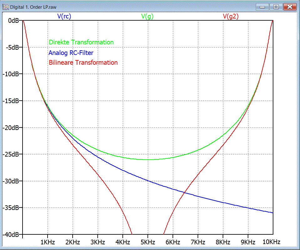

von Helmut S. (helmuts)
Hier noch eine Verbesserung für das Filter 1. Ordnung.
Wenn man die Übertragungsfunktion 1/(1+jwT) mit der bilinearen
Transformation in den z-Bereich transformiert, dann geht die Dämpfung
vorteilhaft in Richtung unendlich bei der halben Abtastfrequenz. Siehe
die rote Kennlinie.
y(n) = (x(n) +x(n-1) +y(n)*c1)*c2
Die grüne Kennlinie ist das bisher diskutierte Filter 1. Ordnung.
y(n) = x(n)*a +y(n)*(1-a)
