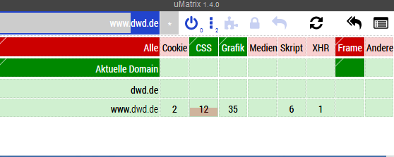

Nebenbei: Bis auf den DWD haben alle anderen den Schüffeldienst Google an Bord. Damit ist der DWD der Goldstandard.
Bernd schrieb: > Nebenbei: Bis auf den DWD haben alle anderen den Schüffeldienst Google > an Bord. Damit ist der DWD der Goldstandard. Könntest Du das bitte konkretisieren? - Tracking beim Zugriff auf die betreffende Seite im Browser oder - Tracking beim Zugriff per API? Im zweiten Fall würde mich interessiern, wo Du die Info her hast. Danke!

Schnipfel schrieb: > Bernd schrieb: >> Nebenbei: Bis auf den DWD haben alle anderen den Schüffeldienst Google >> an Bord. Damit ist der DWD der Goldstandard. > > Könntest Du das bitte konkretisieren? > - Tracking beim Zugriff auf die betreffende Seite im Browser > oder > - Tracking beim Zugriff per API? > > Im zweiten Fall würde mich interessiern, wo Du die Info her hast. > > Danke! Das sagt uMatrix dazu.
Schnipfel schrieb: > Bernd schrieb: >> Nebenbei: Bis auf den DWD haben alle anderen den Schüffeldienst Google >> an Bord. Damit ist der DWD der Goldstandard. > > Könntest Du das bitte konkretisieren? > - Tracking beim Zugriff per API? Eher nicht, für die Daten brauchst du ja nur genau ein HTTP GET (das kann man natürlich auch "API" nennen). Wie könnte man da noch tracken? Natürlich per DNS und dann könnte der DWD die Logfiles vom HTTP-Server an Google verkaufen. Aber sonst?
