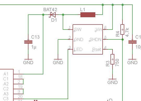

Hi, mit welchem Bauteil kann ich eine Ausgangsspannung von 2,8V(für led´s) realisieren bei eine Eingangsspannung von 3,7V(LION Akku) welche sinkt durch das entladen. Wie können die 2,8V stabil gehalten werden?

Luigi A. schrieb: > Hi, mit welchem Bauteil kann ich eine Ausgangsspannung von 2,8V(für > led´s) realisieren Kompletter Unsinn. Eine LED kommt nicht an eine feste Spannung, sondern bekommt einen definierten Strom, sie sucht sich dann selbst aus welche Spannung sie dazu braucht. Also brauchst du eine STROMquelle. Luigi A. schrieb: > bei eine Eingangsspannung von 3,7V(LION Akku Noch mehr Unsinn. Ein LiIon Akku hat keine 3.7V, sondern je nach Ladezustand 2.5V bis 4.2V. Wenn man auf Entladung unter 3V verzichtet, kann ein Linearstromregler wie AMC7135 helfen. Da du aber NATÜRLICH nicht geschrieben hast welchen Strom deine LED benötigt, kann man keinen passenden nennen. http://www.dse-faq.elektronik-kompendium.de/dse-faq.htm#F.8
Luigi A. schrieb: > es sollen 6 parallel geschaltet werden. Auch das ist normalerweise nicht möglich. Hast Du inzwischen den LED Artikel gelesen und verstanden?
Luigi A. schrieb: > Danke für die Beiträge, die LED´s laufen mit 15mA , es sollen 6 > parallel geschaltet werden. Dann bekommt entweder JEDE eine Stromregelung (TM1911 oder MIC2843 oder so), oder man schaltet sie in Reihe und verwendet eien step up Stromwandler wie LT1073 (dutzende weitere standen in www.dse-faq.elektronik-kompendium.de/dse-faq.htm#F.8. ).
Harald W. schrieb: > Luigi A. schrieb: > >> es sollen 6 parallel geschaltet werden. > > Auch das ist normalerweise nicht möglich. Hast Du inzwischen den > LED Artikel gelesen und verstanden? Ja habe es gelesen. Verstehe es so daß bei der Parallelschaltung vor jeder LED ein eigener Vorwiderstand bzw. eine eigene Konstantstromquelle zu schalten ist.

Luigi A. schrieb: > Harald W. schrieb: >> Luigi A. schrieb: >> >>> es sollen 6 parallel geschaltet werden. >> >> Auch das ist normalerweise nicht möglich. Hast Du inzwischen den >> LED Artikel gelesen und verstanden? > > Ja habe es gelesen. Verstehe es so daß bei der Parallelschaltung vor > jeder LED ein eigener Vorwiderstand bzw. eine eigene Konstantstromquelle > zu schalten ist. Diese Aussage ergibt sich als Konsequenz aus den Zusammenhängen zwischen Strom und Spannung bei der LED und deren Dynamik. Sie ist aber keine Erklärung dieser Zusammenhänge, die man verstehen könnte. Es könnte hilfreich sein, diese Zusammenhänge, wie sie in den Absätzen davor beschrieben werden, nachvollziehen zu können.
Luigi A. schrieb: > Verstehe es so daß bei der Parallelschaltung vor > jeder LED ein eigener Vorwiderstand bzw. eine eigene Konstantstromquelle > zu schalten ist. Eben, also sind nicht die LEDs parallel geschaltet, sondern es werden mehrere LEDs einschließlich ihrer Stromstabilisierung parallel an der selben Spannungsquelle betrieben, d.h. im Prinzip unabhängig voneinander. Das ist ein riesen Unterschied.
Müssen es wirklich konstante 15mA sein? Ich frage, weil der Aufwand dazu erheblich ist. Oder willst du einfach dass die LEDs vernünftig leuchten? Dann wären simple 75 Ohm Widerstände (einer pro LED) wohl schon geeignet.
Stefan ⛄ F. schrieb: > Müssen es wirklich konstante 15mA sein? Ich frage, weil der Aufwand dazu > erheblich ist. > > Oder willst du einfach dass die LEDs vernünftig leuchten? Dann wären > simple 75 Ohm Widerstände (einer pro LED) wohl schon geeignet. Oder 68Ω. Bei knackevollem Akku mit 4.2V wären es dann 20mA. Das sollten die meisten LED aushalten. Bei 3.7V Nennspannung (da liegt der Akku die längste Zeit) sind es 13mA. Und bei fast leerem Akku mit 3V sind es noch 3mA. Mit dem nackten Auge wird man den Unterschied zwischen 13mA und 20mA gar nicht sehen. Im direkten Vergleich gerade noch so. Bei 3mA wird es natürlich schummerig. Aber auch nicht so schlimm, wie man vom Zahlenwert her annehmen würde.
Luigi A. schrieb: > Hi, mit welchem Bauteil kann ich eine Ausgangsspannung von 2,8V(für > led´s) realisieren bei eine Eingangsspannung von 3,7V(LION Akku) Wenn du "Ausgangsspannung" durch Ausgangsstrom ersetzt und genau für Luigi A. schrieb: > 6 LEDs haben möchtest, dann bietet sich eine Reihenschaltung an + LED Treiber! LT1937 lief bei mir gut mit 6 LEDs und 15mA (kann eingestellt werden auch auf weniger Strom) https://www.analog.com/media/en/technical-documentation/data-sheets/1937f.pdf lässt sich auch noch gut auf eine SMD Labor Platine verdrahten sind ja nur wenige Bauteile nötig!
