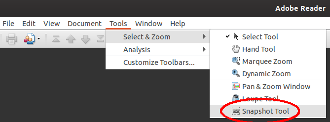

Im Acrobat-Reader ist das einfach lösbar: PDF erst so klein darstellen,
dass alles sichtbar ist, dann das Icon "Fotoapparat" oder
"Schnappschuss" benutzen um den Bildausschnitt festzulegen. Dann den
Zoomfaktor stark vergrößern, dabei bleibt der Fotorahmen an seinem
Platz. Mit Strg-C diesen Bildausschnitt in die Zwischenablage kopieren
und anschließend in ein Bildbearbeitungsprogramm einfügen. Ich verwende
Irfanview, aber zur Not geht auch das Windows Paint. Dann abspeichern.
Je nach Zoomfaktor wird die Datei schnell riesig.

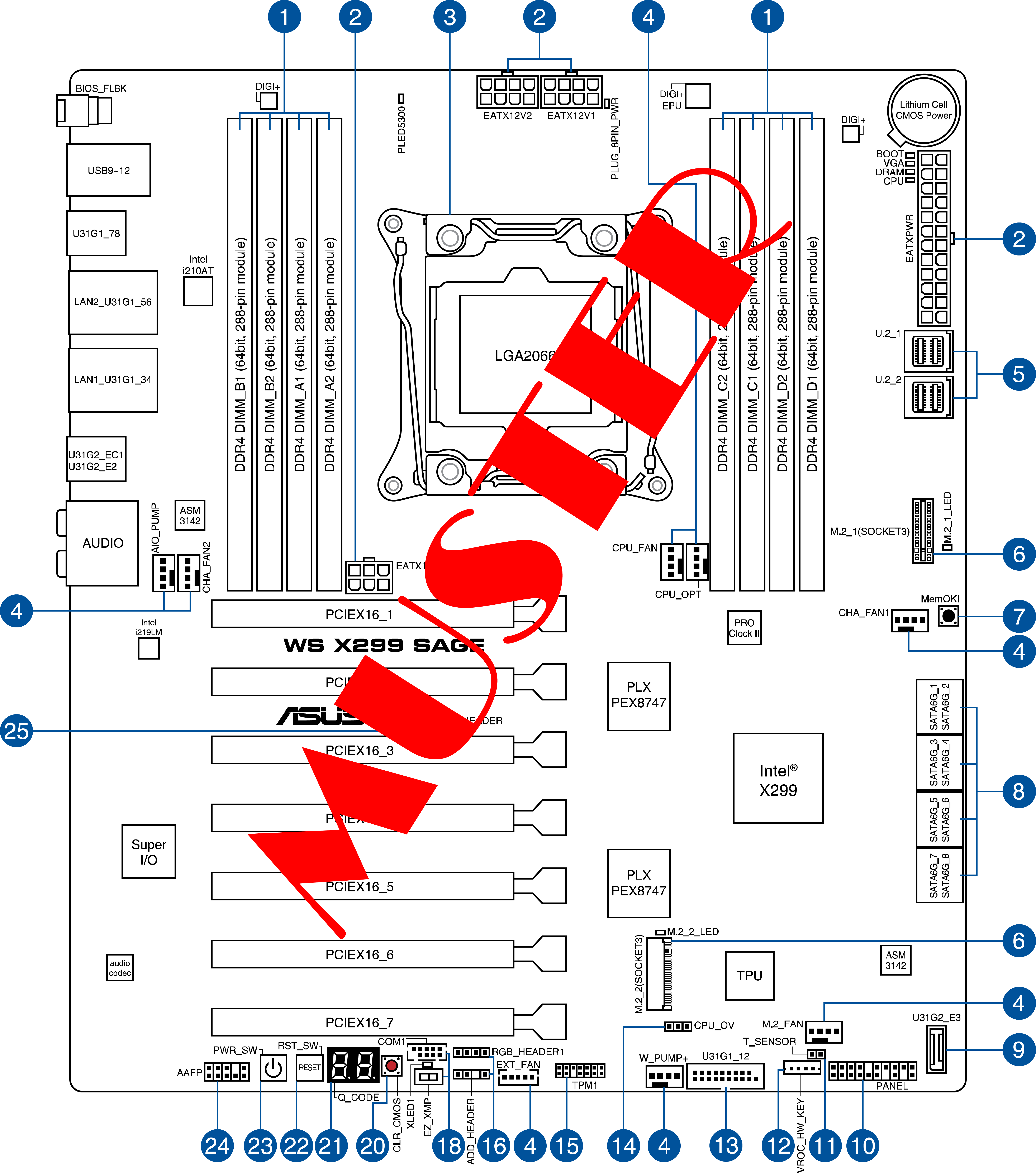

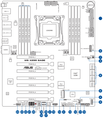

Mit Inkscape kann man wunderbar Vektorgrafiken aus PDFs stibitzen. Evtl.
funktioniert EMF in Word?

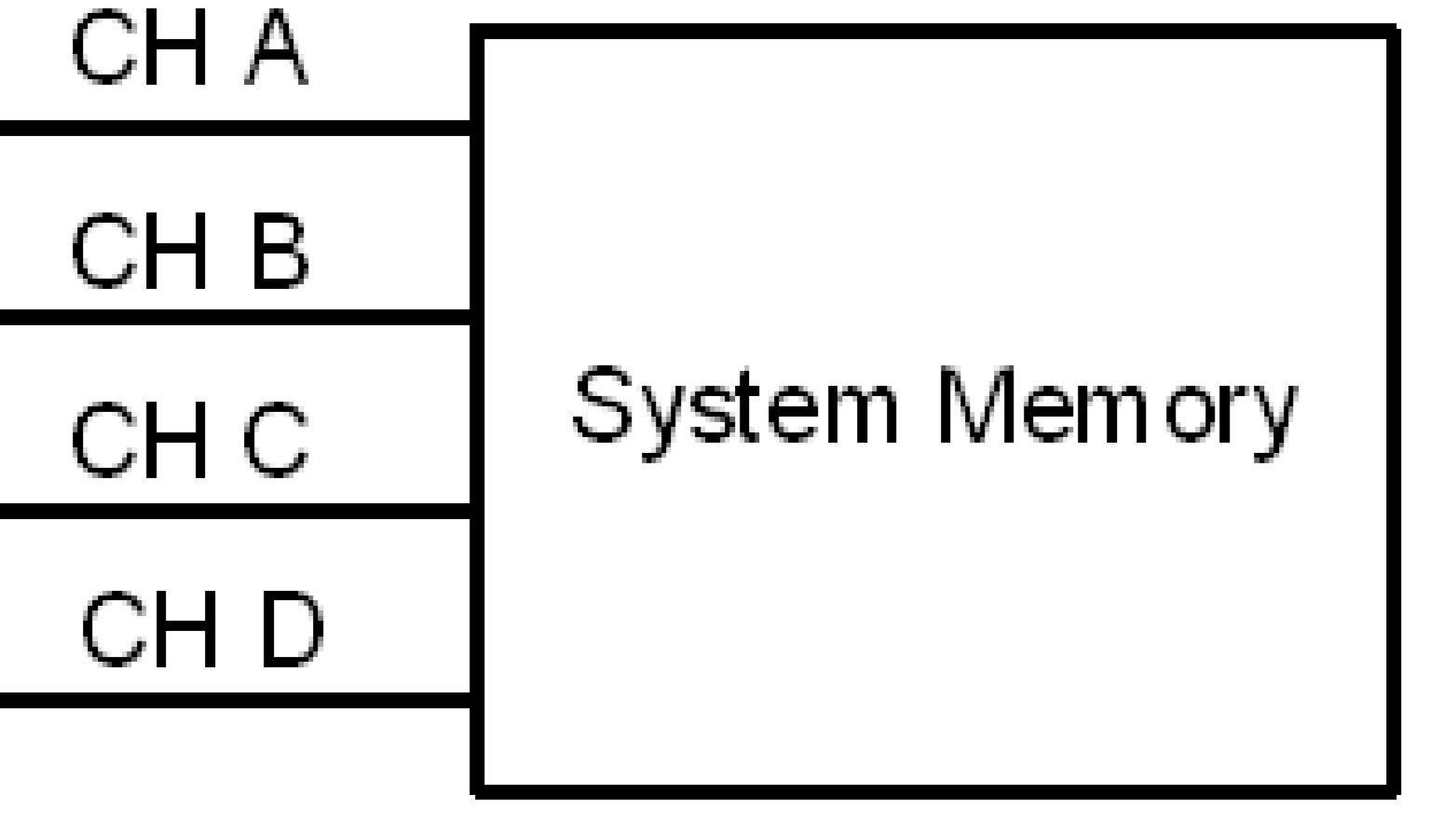

Ich bin im Übrigen nicht der Einzige, der damit Probleme hat. Im Anhang
befindet sich ein Ausschnitt aus einer Intel Core i 7 Spezifikation
(PDF), die ich im Browser hochskaliert habe.

@Tom, ich habe es in Word eingebunden und es sieht fantastisch aus.
Danke

von Tom K. (ez81)
Citii schrieb:
> Das hast du mit Inkscape gemacht?
Ja. Seite 16 des verlinkten PDFs geöffnet (nicht importiert),
ungruppiert etc. (die Dokumentenstruktur ist meistens ziemlich wild),
etwas Gerümpel gelöscht, Seitengröße angepasst und als EMF und SVG
gespeichert. Dass das öffnen ein paar Sekunden dauert, scheint normal zu
sein.

Ich habe unter Ubuntu nur einen uralten Acrobat, das ist jedenfalls das
Icon mit dem kleinen Fotoapparat. Das muss man eventuell erst in die
Werkzeugleiste hinzufügen.
