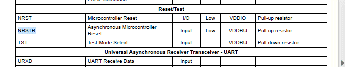

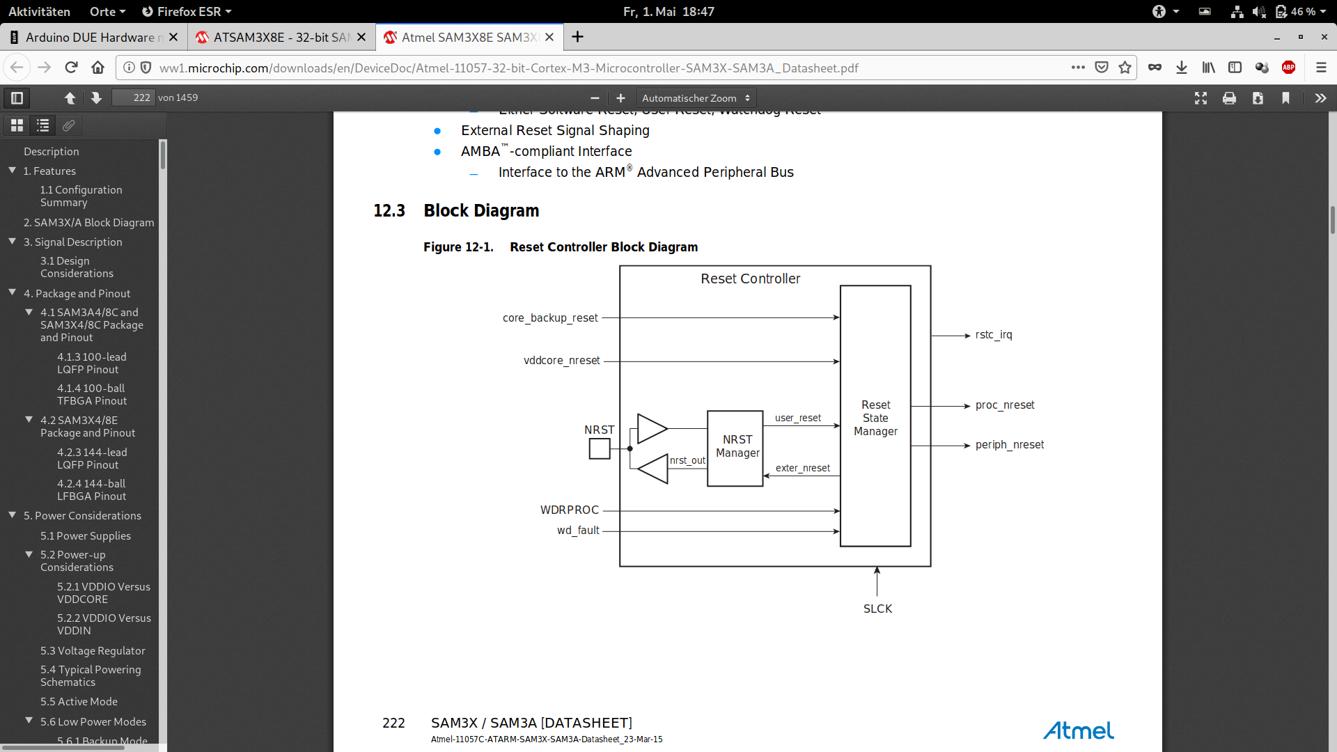

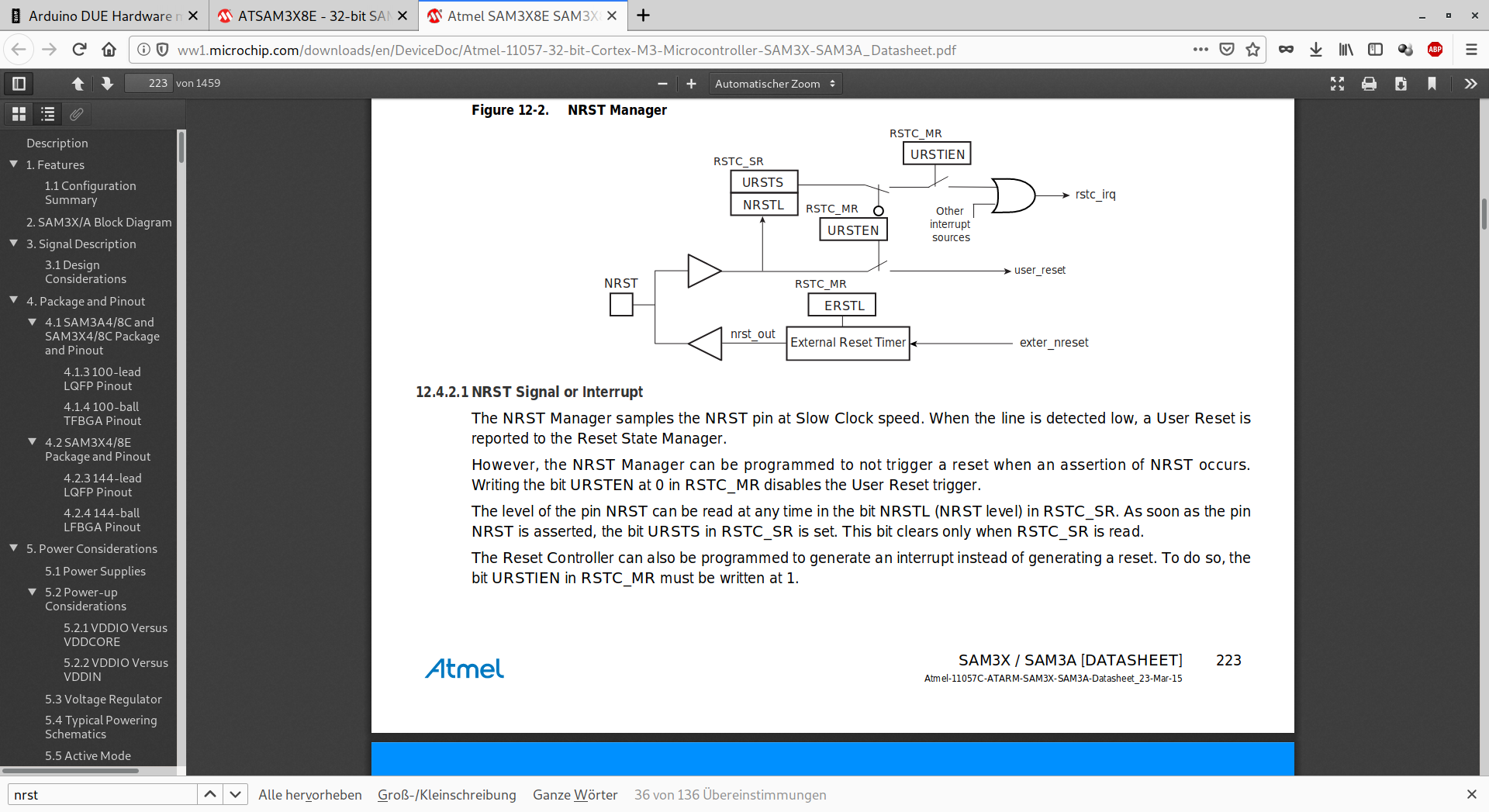

"The NRST pin is bidirectional. It is handled by the on-chip reset controller and can be driven low to provide a resetsignal to the external components, or asserted low externally to reset the microcontroller. It will reset the Core andthe peripherals except the Backup region (RTC, RTT and Supply Controller). There is no constraint on the lengthof the reset pulse, and the reset controller can guarantee a minimum pulse length. The NRST pin integrates a permanent pull-up resistor to VDDIO of about 100 kΩ" mal nachgeschaut.. Lässt sich auch als Ausgang setzen ! Somit kann die Wirkung dieses PINs konfiguriert werden. Ich vermute das die Arduino IDE so setzt das dieser keine Wirkung besitzt. Dein 120Ohm Widerstand hätte jedenfalls eine Enorme Wirkung...
Bearbeitet durch User
Marco H. schrieb: > Lässt sich auch als Ausgang setzen ! Nein, der Pin ist immer gleichzeitig Eingang und Ausgang. Die Richtung kann man nicht konfigurieren. Er wird im Open-Drain Modus mit (internem) Pull-Up Widerstand betrieben. Allerdings kann man den Chip so konfigurieren, dass ein Signal an diesem Pin die CPU nicht neu startet.
Das meinte ich ja, es ist auch ein Ausgang mit 120Ohm dran... Ich vermute auch das zumindest im Framework der Pin keine Funktion als Eingang besitzt. Müsste man einmal nachschauen... Er kann ja mal den Pin mit den internen pull-up gegen GND ziehen und schauen was passiert. Das ganze funktioniert bidirectional, externe Hardware ist in der Lage einen Reset auszuführen und die externe Hardware macht einen Reset wenn der SAM einen ausführt. Dafür gibt es auf einen Arduino Board natürlich kaum eine Verwendung.
Marco H. schrieb: > "The NRST pin is bidirectional. It is handled by the on-chip reset > controller and can be driven low to provide a resetsignal to the > external components, or asserted low externally to reset the > microcontroller. It will reset the Core andthe peripherals except the > Backup region (RTC, RTT and Supply Controller). There is no constraint > on the lengthof the reset pulse, and the reset controller can guarantee > a minimum pulse length. The NRST pin integrates a permanent pull-up > resistor to VDDIO of about 100 kΩ" > > mal nachgeschaut.. Lässt sich auch als Ausgang setzen ! Somit kann die > Wirkung dieses PINs konfiguriert werden. Ich vermute das die Arduino IDE > so setzt das dieser keine Wirkung besitzt. > > Dein 120Ohm Widerstand hätte jedenfalls eine Enorme Wirkung... Schon richtig, was Du schreibt. Der NRST Pin ist bidirektional. Nur ist auf der Arduino-DUE Platine der NRST Pin "not ocnnected". Als Reset Eingang wird der NRSTB-Pin benutzt, und der ist grundsätzlich und immer ein Eingangspin.
Nein er ist grundsätzlich immer ein Ausgang! Siehe den Ausschnitt den Stefan angehängt hat. Die Wirkung als Eingang lässt sich beeinflussen und wie er schon angedeutet hat auch abschalten. Siehe Seite 223....# Sobald der SAM einen Reset macht zieht er den Pin nach Low und das über deinen 120Ohm pull-up... Autsch... Als Hinweis der Port macht maximal 2mA!
Sorry, aber der NRSTB Pin ist grundsätzlich und immer ein Input. (NRST ist nicht NRSTB)
