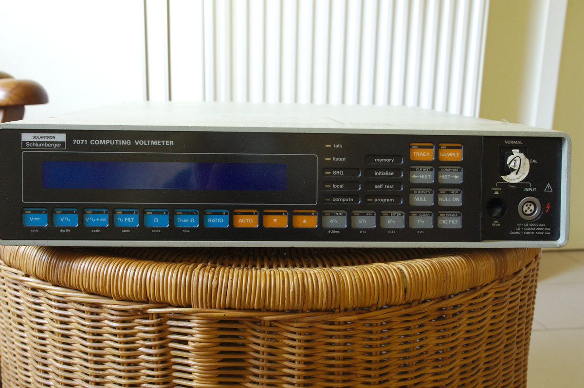

Das Gerät wurde versehentlich an 1500V angeschlossen. Dabei sind ein Relais und ein Kondensator direkt am Eingang verbrannt. Sonst scheinen keine Schäden aufgetreten zu sein, denn der Selbsttest des Gerätes wurde trotzdem ohne Fehler durchlaufen. Das Display ist ziemlich schwach. Preis 200€ zzgl. Versandkosten Privatverkauf, keine Gewährleistung Gruß Dieter

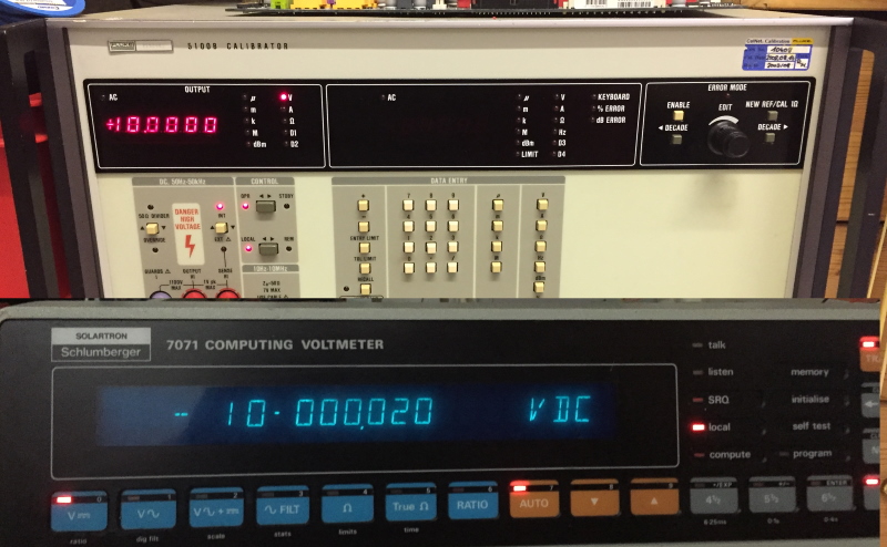

Dieter J. schrieb: > Sonst scheinen > keine Schäden aufgetreten zu sein, denn der Selbsttest des Gerätes wurde > trotzdem ohne Fehler durchlaufen. Muss nicht viel bedeuten, ich besitze hier ein Tischmultimeter (Prema) welches keine vernünftigen Werte ausgibt und es besteht trotzdem den Selbsttest ohne Fehler, wurden die eindeutig defekten Teile getauscht? Liefert das Messgerät realistische Werte? Könntest du bitte ein Bild vom eingeschalteten Gerät hochladen um die Helligkeit des Displays zu bewerten, im Optimalfall mit einem deiner beiden anderen Geräten gleichzeitig zur Referenz? (Längere Belichtungszeiten können die Helligkeit auf dem Foto verfälschen) Hätte prinzipiell Interesse an dem Gerät
Hallo Rene, ich habe die defekte Platine ausgebaut, um sie näher untersuchen zu können. Von daher kann ich den Test nicht durchführen. Das ist aber auch nicht notwendig, weil das Display so schwach ist, dass es bei Tageslicht je nach Blickwinkel schwer bis mühsam zu erkennen ist. Für den interaktiven Gebrauch muss es ersetzt werden. Was allerdings problemlos möglich ist, ist der Zugriff via GPIB. Da ich das Gerät für Messreihen und automatisierte Messungen genutzt habe, war das Display für mich ohnehin bedeutungslos. Ich weiß auch nicht, ob diese Displays noch zu bekommen sind oder ob es alternative Möglichkeiten gibt. Schaltpläne sind jedoch vorhanden. Gruß Dieter

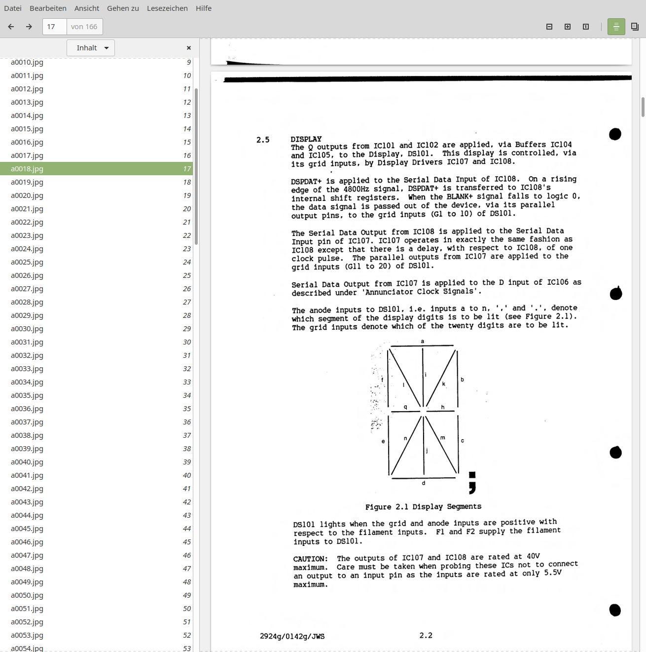

Auf die Schnelle habe ich die Technologie nicht herausfinden können. Das Service Manual ist 73MB groß und besteht aus lauter .jpg, man kann also nur suchen. Die gute Nachricht ist, dass alles gut beschreiben ist und die Schaltpläne und Bestückungslisten vollständig vorhanden sind. Siehe Auszug Und ja, alles TTL und 80iger Jahre Mikroprozessor. Gruß Dieter

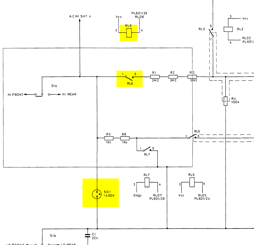

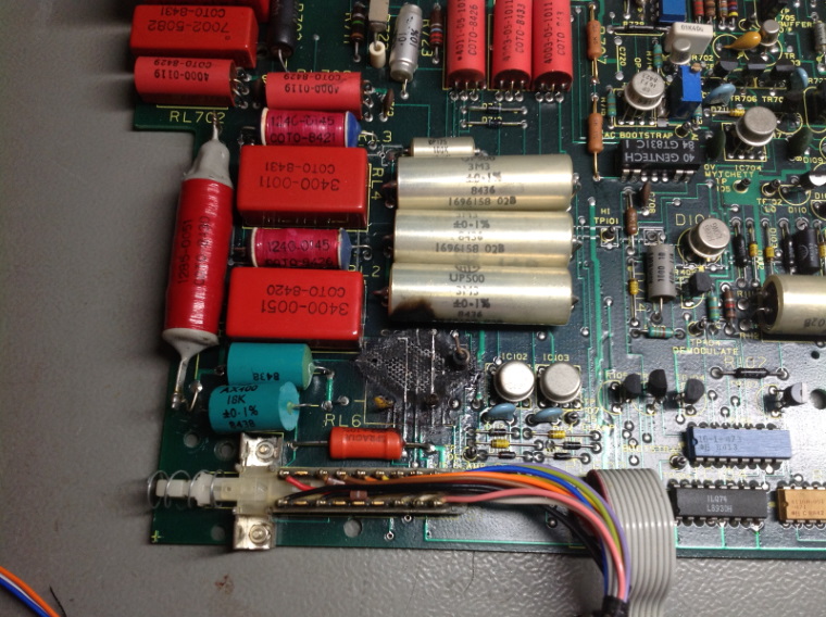

Hallo Dieter und Mitleser, das Voltmeter kam gestern unversehrt an. Es war gut verpackt - vielen Dank dafür. Um es kurz zu machen, das Voltmeter hat die Überspannung offensichtlich im Großen und Ganzen gut weggesteckt. Der Überspannungsableiter hat seine Aufgabe erfüllt, musste das allerdings mit dem Leben bezahlen, denn er wurde zerstört und hat dabei die Leiterplatte beschädigt. Das sieht aber schlimmer aus als es ist. Es wurde nur eine Leiterbahn beschädigt. Diese konnte problemlos repariert werden. Für das defekte Reedrelais (RL6) muss ich mir jetzt Ersatz beschaffen, denn das hat es auch erwischt. Allerdings war das wohl ein Kollateralschaden beim Platzen des Überspannungsableiters. Ich werde jetzt also einen neuen Überspannungsableiter und ein neues Reedrelais einbauen und dann mal das Voltmeter ausgiebig testen. Und ja, das Display ist schlecht ablesbar - mal sehen was hier noch möglich ist. Ersatz suchen oder Umbau auf LED. Allen einen schönen Maifeiertag, soweit es unter den derzeitigen Bedingungen möglich ist. Gruß, Engelbert
...krass - den hats ja direkt in ein Paralleluniversum befördert. Was wohl mit einem ANNENG DMM passiert wäre? :) Das VFD sieht doch "normal" aus, die sind doch immer so scheiße? Schön dass es läuft! Klaus.
Klaus R. schrieb: > Das VFD sieht doch "normal" aus, die sind doch immer so scheiße? Das sieht auf dem Foto in der Tat viel besser aus als es wirklich ist. Man muss da immer aufpassen bei Fotos - die Kamera macht das über die Belichtungszeit - und da sieht (fast) jedes VFD gut aus. Gruß, Engelbert

Engelbert S. schrieb: > Es wurde nur eine Leiterbahn > beschädigt. Diese konnte problemlos repariert werden. Für das defekte > Reedrelais (RL6) muss ich mir jetzt Ersatz beschaffen, denn das hat es > auch erwischt. Gründlichst sauber machen! Auch Ruß leitet.
Hp M. schrieb: > Engelbert S. schrieb: >> Es wurde nur eine Leiterbahn >> beschädigt. Diese konnte problemlos repariert werden. Für das defekte >> Reedrelais (RL6) muss ich mir jetzt Ersatz beschaffen, denn das hat es >> auch erwischt. > > Gründlichst sauber machen! > Auch Ruß leitet. Die Schmauchspuren habe ich so gut es ging mit Isoprop beseitigt. Das sieht jetzt schon viel besser aus als auf dem Foto.
Sind die Kontakte des Front/Rear-Schalters in Ordnung, oder sind diese zusammen geschmolzen?
Benedikt M. schrieb: > Sind die Kontakte des Front/Rear-Schalters in Ordnung, oder sind diese > zusammen geschmolzen? Das hat mich auch gewundert: Die Kontakte sind einwandfrei, die habe ich alle geprüft. Eigentlich muss ja der gesamte Kurzschlussstrom über den Umschalter geflossen sein. Ich bestelle trotzdem sicherheitshalber einen Ersatzschalter mit. Was auch seltsam ist: Die Eingangsbuchse ist nur bis 320V zugelassen, das Voltmeter aber bis 1000V. Naja... Gruß, Engelbert
