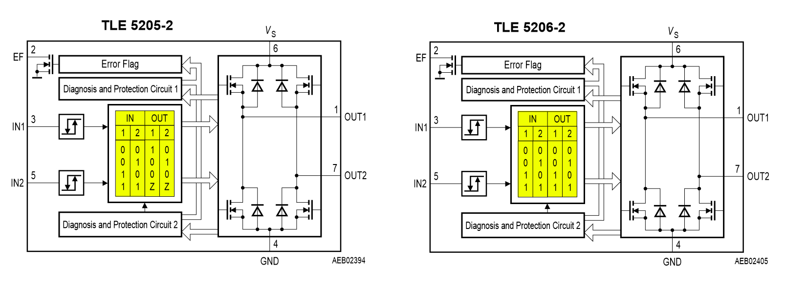

In diesem Forum wurde ja bereits mehrmals über die H-Bridge TLE5205 von
Infineon berichtet (Datenblatt:
https://www.distrelec.ch/Web/Downloads/43/79/eq644379.pdf?pid=${product.code})
und das es je nach Lieferant möglich ist, als TLE5205 einen TLE5206
(Datenblatt: http://www.farnell.com/datasheets/1651367.pdf) zu erhalten.

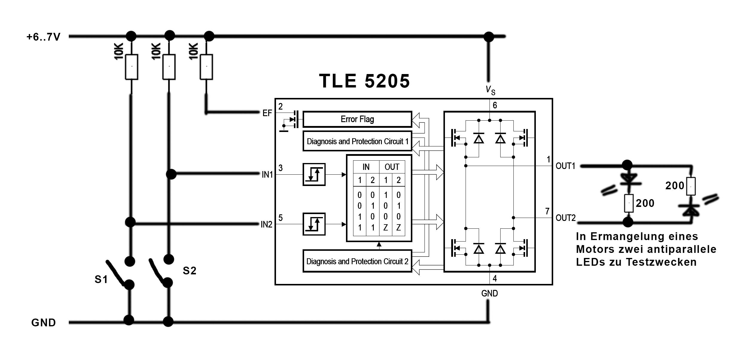

Um herauszufinden, welche Version ich in Händen halte, habe ich
kurzerhand eine Testschaltung zusammengelötet. Nach Einschalten der
Betriebsspannung kann ich die WHT nicht nachvollziehen, ja sogar löst
sich das Teil nach kurzer Zeit in Rauch auf und ich bin etwas ratlos, wo
der Denkfehler bei dieser Minimalstschaltung liegen kann:
Die Verdrahtung entspricht meinem Schema. Die TLE5205-Pinbelegung im
Datenblatt ist Top-View und die habe ich mehrmals überprüft und auch
eine PIN-Lötbrücke durch schludriges Löten oder ein Kurzschluss über den
TO-263-Heat-Sink kann ausgeschlossen werden. Die LED's sind nicht
defekt. Auch der Hinweis im Datenblatt auf Seite 1 "A blocking capacitor
at the supply voltage is the only external circuitry due to the
integrated freewheeling diodes" sollte bei Verzicht auf einen "blocking
capacitor" bei einer rein ohmschen Last kein Problem sein. Die
Betriebsspannung der Logik (Eingang) und des Leistungsteils (H-Brücke)
sind in dieser Testbeschaltung absichtlich nicht getrennt. Wer kann mir
ein Tipp geben, wo der Hund begraben ist? Besten Dank!
(PS: Mir ist schon klar, dass sich die LED's in Sperrrichtung bei zu
hoher Spannung bald mal abfackeln. Aber 6..7 Volt ist noch OK. Ist ja
nur provisorisch)

von Noldwil (Gast)
Vielen Dank für Deine Antwort. Mit geht's eigentlich nur darum bestätigt
zu haben, dass meine Testschaltung (Prinzipschema) nicht "Nonsense" ist.
von Noldwil (Gast)
Vielen Dank für Deine Antwort. Die Last (LED's) sollte ja eigentlich
nicht das Problem sein. (OK: Ich hätte die Funktion ja auch mit einem
einfachen Lastwiderstand und Multimeter für die Anzeige der
Stromrichtung überprüfen können - aber Lämpchen sind halt weniger
abstrakt ;-)
von Michael B. (laberkopp)
> bestätigt
Die ist aber schon knapp an den Datenblattlimits: An den Logikeingängen
sind nur 7V erlaubt, du legst bis 7V an.
Dafür verhindert der UVLO eine Funktion unter 6V, du kommst auch mit 6V
an.
Das ist also alles sehr knapp an den Grenzen(trotzdem kein Grund sich
gleich in Rauch aufzulösen, zumal die Eingänge nur über 10k an 7V
hängen).
Die Dinger sind für 12V an Vs und Logiksignale an den Eingöngen gedacht,
dann sollte man das auch so machen. Allerdings sind die Dinger auch
angeblich robust gegen eine Vielzahl von Misshandlungen, siehe hinten im
Datenblatt, wenn es dabei kaputt geht waren es wohl Fakes.
Ausserdem scheint mir der einzige Unterschied zwische TL5205 und TLE5206
der brake Zustand wenn beide Eingänge high sind zu sein: Den kannst du
mit einer Testschaltung nicht erkennen.

von Noldwil (Gast)
Michael B. schrieb:
> Ausserdem scheint mir der einzige Unterschied zwische TL%205 und TLE5206
Vielen Dank für Deine Antwort. Nur eine winzige "Beanstandung":
>>...der einzige Unterschied … der brake Zustand...
<<Nö, nicht nur... (siehe WHT im Bild)

von Noldwil (Gast)
So, und hier noch meine Rück- bzw. Erfolgsmeldung:
Tatsächlich hat sich nun herausgestellt, dass sich mein (letzter)
TLE5205 von der Eingangslogik auch wie ein TLE5205 verhält.
Folgende Beschaltung hat nun zum Ziel geführt:
Eingangslogik wie auf dem Schema aber an separaten +5V
Versorgungsspannung der H-Brücke an eigenen +12V
Gemeinsames GND
Sehr penible und genaue Verdrahtung bzw. Lötarbeit.
(Mangels Laboreinrichtung musste ich mir mit herumliegenden LM317 zwei
Spannungsquellen basteln ;-)
Und zu guter Letzt, für die die's interessiert: Soll die Ausgangsstufe
für einen Arduino-getriebenen Modellbahn-DCC-Sender werden.
Vielen Dank nochmals an die Autoren der obigen Beiträge.
