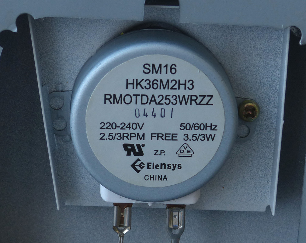

bei meiner Mikrowelle dreht sich der Drehteller nicht mehr.
Leider kostet ein Ersatzmotor >50€, das möchte ich nicht mehr
investieren (Gerät ist ca. 15 Jahre alt). Ist es möglich, den Motor zu
reparieren, oder anders gefragt WAS geht daran kaputt ?
Folgende Messungen/Tests habe ich gemacht:
- Spannung kommt am Motor an
- der Motor lässt sich drehen (natürlch schwergängig, weil ein Getriebe
dranhängt)
- der Moror hat Durchgang zwischen seinen Anschlüssen (wie hochohmig
kann ich grad nicht mehr sagen, müsste ich ggf. nochmal nachmessen)
- wenn ich den Motor seperat ans Netz hänge, dreht er ebenfalls nicht
(auch "anstossen" bringt ihn nicht dazu sich zu drehen
Wikipedia meint, das solche Motoren ggf. mit Kondensator betrieben
werden. Wenn das so ist, könnte dieser natürlich die Ursache sein
(Kapazitätsverlust).
Der Motor scheint direkt mit der Innenbeleuchtung parallel geschaltet zu
sein (ist eine ziemlich verwirrende Verkabelung), so dass ich nicht
denke dass ein Kondensator extern angeschlossen ist. Wäre es üblich
einen Kondensator direkt im Motor zu plazieren?
Hat jemand eine Idee, was sonst noch defekt sein könnte?
Vielen Dank,
Markus

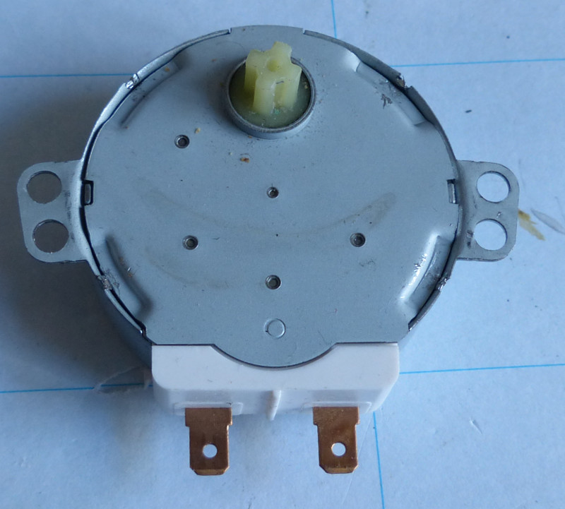

von Einer K. (Gast)
Ich finde, das sieht wie ein Synchronmotor aus.
Auf die Schnelle:
https://www.amazon.de/Mikrowelle-Turntable-Synchronmotor-Drehteller-Motor-TYJ50-8-A7/dp/B0784WGHJ7
Dann ist da nix drin. OK, fast nix.
Wicklung, Blechpaket.
Läufer/Anker/Rotor mit Permanentmagnet.
Getriebe.
Auf machen, reinigen, fetten, zusammen.
Und tuts wieder.

von c-hater (Gast)
Ist definitiv einer, das geht aus der Beschriftung hervor.
50Hz   * 120% = 60Hz
2.5rpm * 120% = 3rpm
> Und tuts wieder.
So isses. Da ist ziemlich sicher nur das Fett verharzt und wirkt als
Klebstoff statt als Schmiermittel.

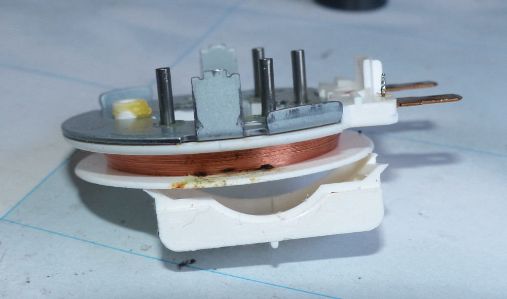

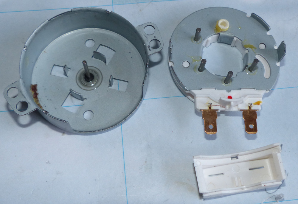

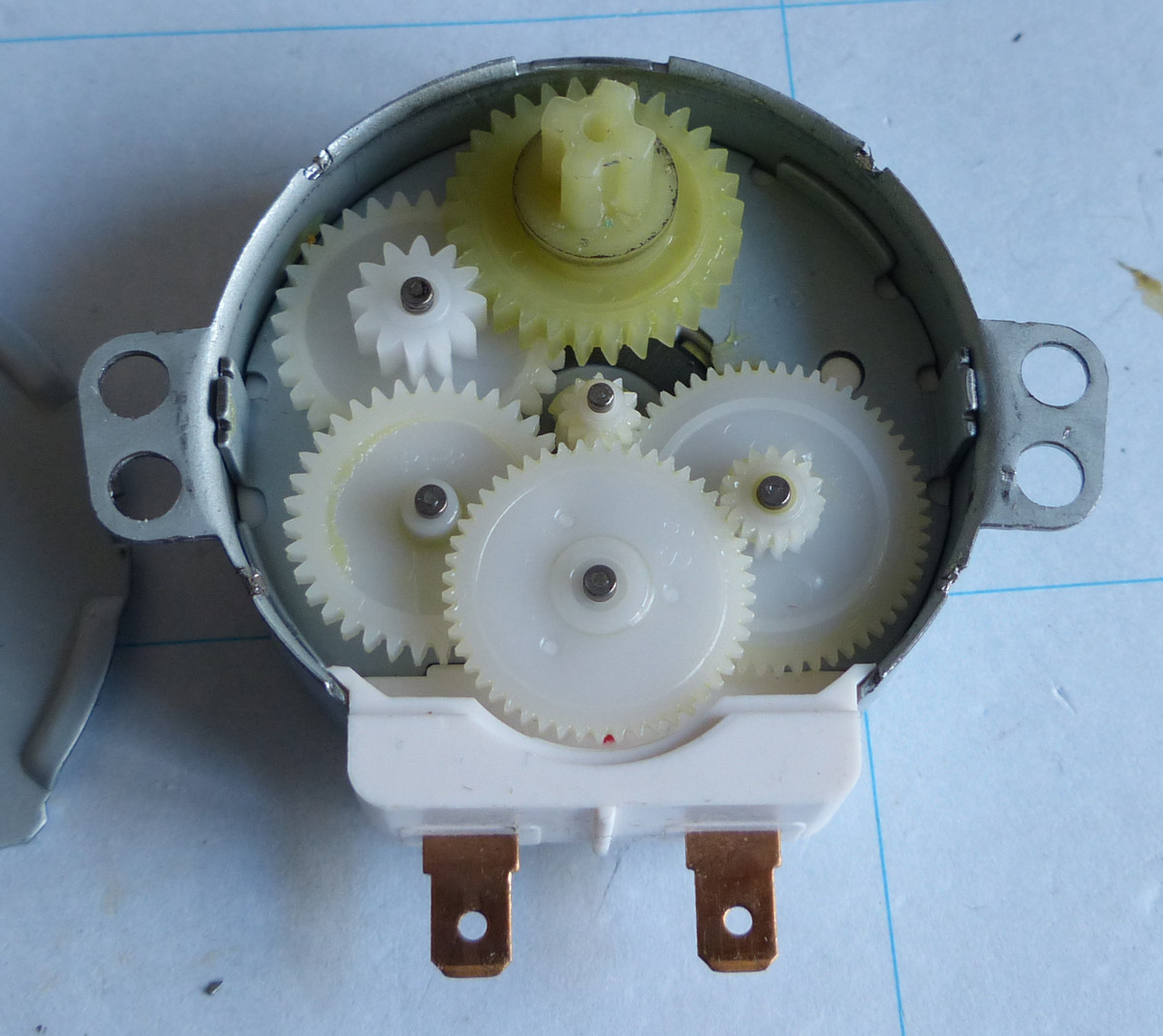

Beim Nachmessen war der Motor dann Hochohmig-> also scheinbar ein
Wackelkontakt. Ich habe das Teil dann mal zerlegt (sh. Fotos).
Auf den Bildern von der Gehäuseschale und der Spule sind sehr deutlich
"Schmauchspuren" zu sehen. Ich bin dann mal leicht mit einem
Schraubenzieher über die Stelle an der Spule gegangen und schon kamen
mit die Drähte (!) entgegen. Der Motor ist also ein Totalschaden :-(
Gibt dann wohl doch ne neue Mikrowelle (auf dem Schrott einen passenden
Ersatzmotor zu finden halte ich für sehr unwahrscheinlich).
Danke für die Unterstützung.
Markus

von Markus (Gast)
MUC schrieb:
> Passen könnte z.B. Artikel-Nr. 183744643139

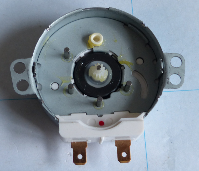

Ja, möglich. Es bleibt aber das Problem der Kupplung zum Drehteller. Die
ist beim Originalmotor ein Stück mit dem Ritzel (sh. Foto vom Getriebe).
Das wird mechanisch nur schwer auf einen neuen Motor zu
"transplantieren" sein --> den Aufwand möchte ich mir nicht antun.

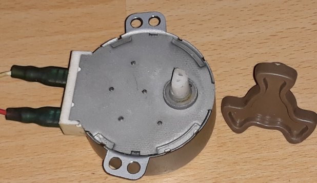

ich habe solch einen Motor.
Mit passendem Mitnehmer.
falls es der mit quadratischer Teller-Aufnahme sein muss,
die habe ich hier auch (ist von Bauknecht)

von Markus (Gast)

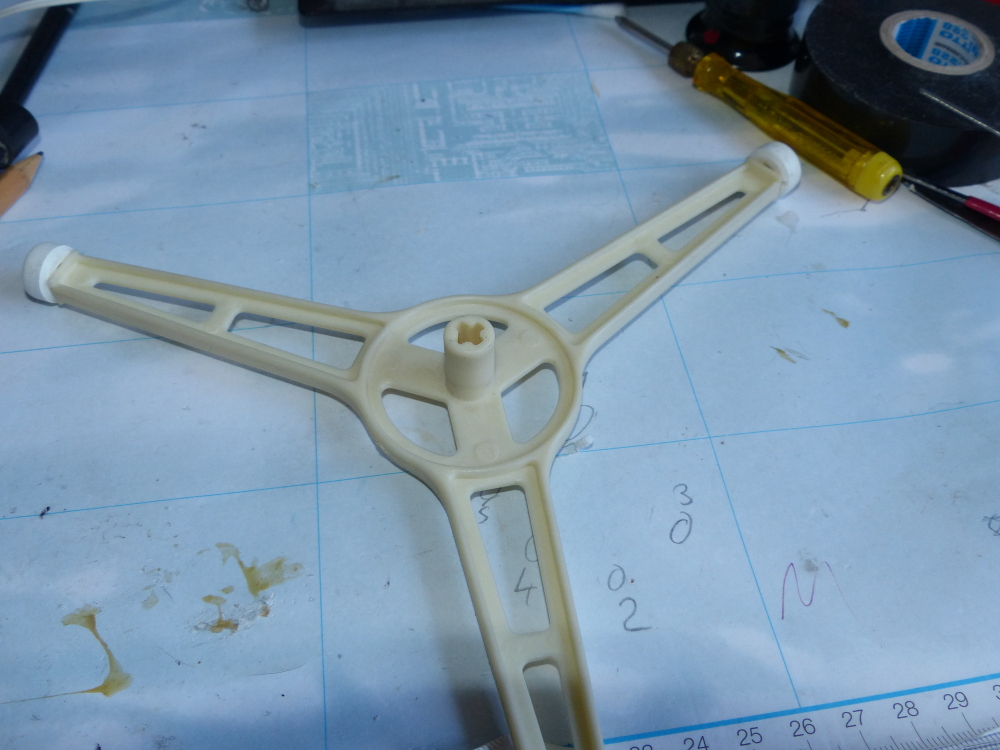

@desinfector:
Danke für das Angebot. Aber bei meiner Mikrowelle gibt es keinen
"Mitnehmer" sondern es wird ein Kreuz direkt auf die Motorachse gesteckt
(sh. Foto), wo dann ein Glasteller draufgestellt wird.
Die einzige Möglichkeit die ich noch sehe:
 hast du einen ähnlichen Motor in deinem Lager der folgende Bedingungen
erfüllt:
- gleicher Hersteller (Elensys)
- gleiche Parameter (2.5/3 RPM, 220-240V 3.5/3W)
- gleiche Ritzelkonfiguration: 5 Ritzel von oben links nach unten rechts
verlaufend (sh. Foto)
- Augenscheinlich gleiches Material (hellgelber bzw. beiger Kunststoff)
der
Antriebsachse
Dann könnte ich mir vorstellen dass ein einfaches Austauschen des
Ritzels möglich wäre.
Eventuell, wenn nur die elektr. Parameter und Hersteller passen, kann
man auch die Spule austauschen (mit viel Glück passt die Spule zum Rest

Da ich gerade ein paar Mikrowellen zerlegt habe, um eine defekte zu
reparieren, habe ich lauter unterschiedliche Drehmechaniken gesehen.
Offenbar ist es wie mit Frauenkleidern auf einem Ball, kein
Mikrowellenhersteller will denselben Mechanismus wie ein Konkurrent
haben.
Drei Modelle von Panasonic, Sanyo und ein Noname haben einen
Halbkreis-Achsstummel am Motor und Teller von gleichem Durchmesser. Aber
zweimal einen Stern in unterschiedlicher Größe, und einmal den oben
abgebildeten dreizackigen Mini-Mitnehmer und einen losen Ring mit 3
Rädern.
Der Durchmesser des Radkranzes hängt dabei mit dem der Blechwanne
zusammen, außerdem ist auf der Unterseite des Tellers eine Führungsrinne
mit 3 kleinen Vorsprüngen, durch die der Teller gegriffen und geführt
wird.
Die Chancen sind gut, wenn man aus einer Fundwelle Mitnehmer und Teller
zusammen austauscht, daß es trotzdem paßt. Falls die Motorachse anders
ist, kann man den auch noch ausbauen. Die meisten Mikrowellen (bei mir
gerade eine n=5-Studie;) haben unterseitig am Motor ein Ausbrechfenster
im Blech, ältere sogar die nötige Schraube leer dazugeschraubt, um das
ausgebrochene Gitter wieder einschrauben zu können. Die Befestigung der
verschiedenen Motoren ist vermutlich wiederum standardisiert in den
meisten Mikrowellen.
Auch so ein Obsoleszenz-Dreck, den die EU mal standardisieren müßte, die
Mikrowellen-Drehteller!
Es gibt einen technischen Bedarf für drei oder fünf Tellerdurchmesser.
Aber die Aufnahme und der Drehmechanismus müssen standardisiert sein.
Gerade weil die Teller Verschleißteile sind, wenn auch nicht durch das
Bestrahlen, sondern durch runterschmeißen.

von Uli S. (uli12us)
Pollin hat derzeit 2 im Angebot
https://www.pollin.de/search?query=snychronmotor
Auch wenns nicht genau passt, die Dinger sind normalerweise identisch
aufgebaut, so dass man, wenn man die Kupplung nicht anpassen will oder
kann, die Deckplatte inklusive Kupplung vom alten Motor auf den neuen
Aufsetzen kann. Da der üblicherweise flächig aufliegt, braucht man gar
nicht damit rumtun, den wieder mit dem Motor zu verbinden.
von H.Joachim S. (crazyhorse)
TCM-Mikrowelle mit Heissluft und Grill, Kleinanzeigen mit
Drehtellerantrieb defekt, geschenkt - kann man versuchen. Sohn zieht
gerade in die erste eigene Wohnung.
Wie üblich, Wicklung weggefackelt. Bei Ali für 4€ einen Motor bestellt,
leider passte das D doch nicht ganz. Vor dem dremeln noch versucht die
Abtriebswelle zu tauschen, aber andere Verzahnung. Aber gemeinsam mit
dem vorletzten Zahnrad klappte es doch. Läuft.
von Gerald B. (gerald_b)
Wenn Motorwelle und Mitnehmer vom Drehteller nicht zueinader passen,
kann man auch "zaubern" eine Seite aufbohren, mit wenigen Tropfen
schnellhärtendem Epox füllen, die Nase vom Mitnehmer LEICHT einfetten,
oder Teflon Spray drüber, dann zusammenbauen.
Der Mitnehmer wird formschlüssig vom Epox abgeformt, verbindet sich
durch das Trennmittel aber nicht.
Habe ich vor Jahren mal bei einem Pürierstab gemacht, wo der Mitnehmer
durchrutschte und alles ausgenudelt hatte. Ließ sich nach dem Aushärten
vom Epox zum Abwaschen immer noch demontieren so wie früher und
funktionierte wieder - sehr hoher WAF :-D
Wenn der Mitnehmer nicht passt, kann man schon mal versuchen, das
Getriebe zu öffnen und das Originalantriebsrad mit Mitnehmer
einzusetzen. Das funktioniert recht häufig, lediglich das ganze wieder
ordentlich zu verschliessen ist problematisch. Häufig liegt die Platte
mit den Bohrungen aber direkt am Bodenblech vom Küchenradar an, da muss
man halt etwas fummeln, damit die ganze Angelegenheit nicht bei der
Montage auseinanderfällt.
