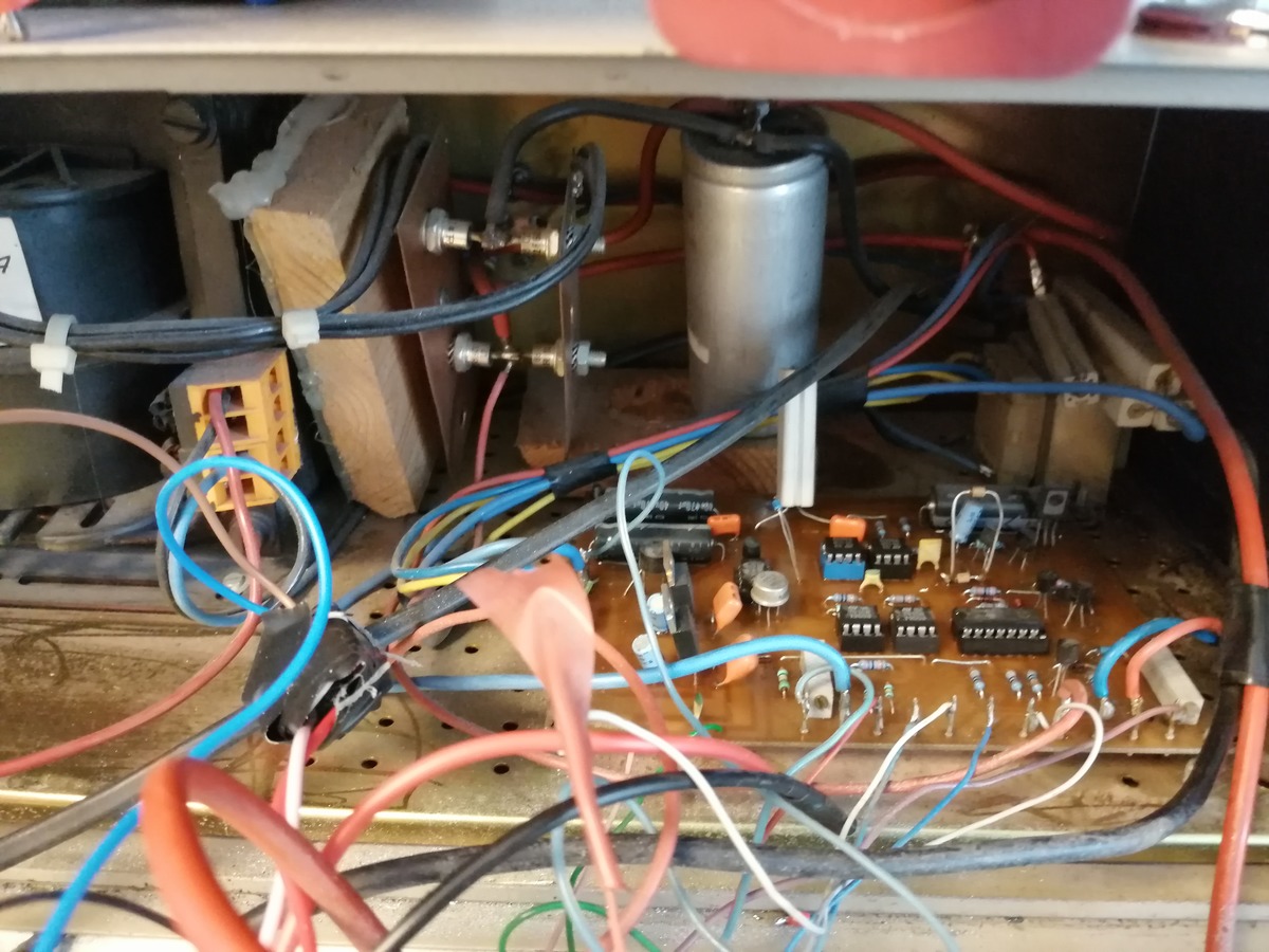

Hallo und guten Abend!
Habe dieses Labornetzteil ca. im Jahr 1991 selber gebaut.Schaltplan
usw,stammt aus der "Funkschau".Da ich das Gerät für einen Kollegen
wieder nachbauen möchte suche ich die entsprechenden Unterlagen.

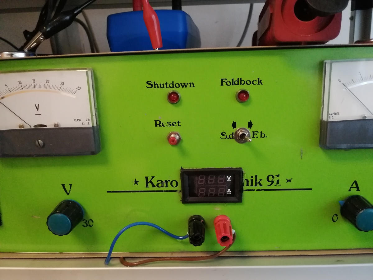

Das Netzteil liefert Spannungen von 0-30 Volt und Strom bis 5 Ampere.
Die Stromstärke ist stufenlos einstellbar,und als Besonderheit kann die
Strombegrenzung entweder einfach begrenzen oder beim Erreichen des
eingestellten Stromes sofort abschalten..(muss dann anhand eines Reset
tasters wieder aktiviert werden).
Es sind 2 Transformatoren.6(!)Transistoren 2N3055 verbaut.
Das Gerät hat bis heute immer tadellos funktioniert.
Danke im voraus..

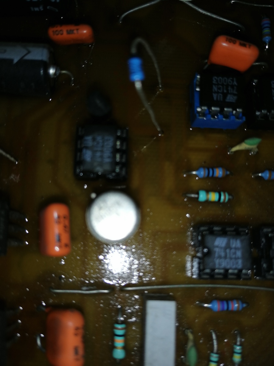

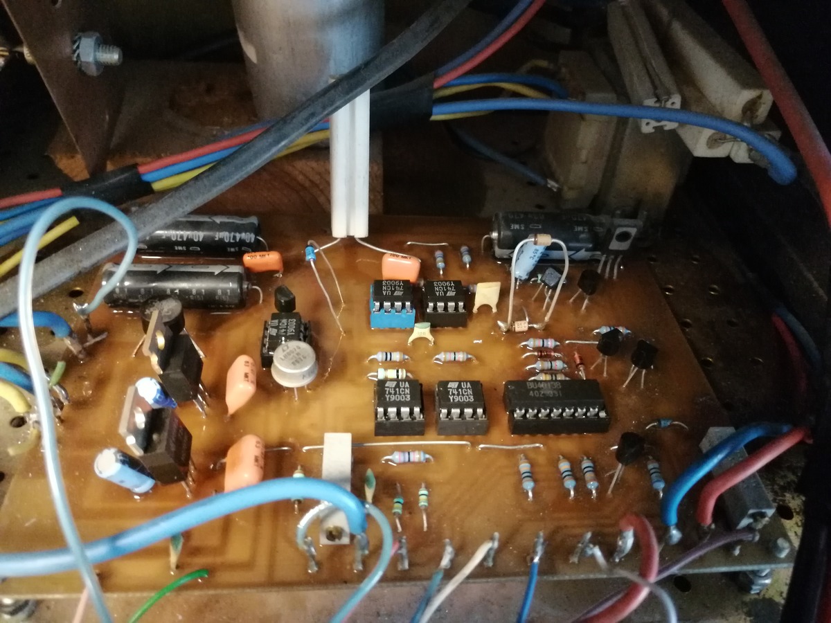

Hmm, 5 x uA741 und CD4013 und irgendein LT (LH0070 ? Exotisch,
teuer, ein TL431 sollte es tun) sind ungewöhnlich,
sowohl Strombegrenzung als auch Stromabschaltung ist exotisch.
Es ist jedenfalls nicht das üblichen 'Funkschau' Netzteil von
Beitrag "Funkschau Labornetzgeraet Nachbau aus Funkschauheft 12, 1973"
aber ähnlich alt.
6 x 2N3055 sind jedenfalls ausreichend dimensioniert.

von Marek N. (Gast)
Ist da wirklich Holz drinne???

Michael B. schrieb:
> (LH0070 ? Exotisch,
Oder ein 78L10.

Sind ein paar Tricks in der Schaltung um teure
Hochvoltoperationsverstärker zu vermeiden.
Typisch für den abitionierten Selbstbauer!
Der LH0070 ist eine 10V Präzisionsreferenz.
Mit das Beste was man damals bekommen konnte.
Anstelle der LH0070 sollte bei diesem Netzgerät auch jede heute gut
erhältliche 10V Referenz verwendbar sein.
