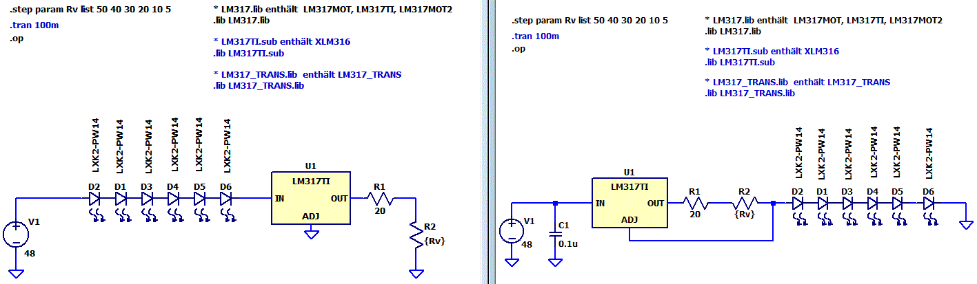

Hallo all,
anliegender Screenshot zeigt die Fehlermeldung. Leider kann ich nichts
damit anfangen,die Testdatei (rechts im file browser) geht aber.
Was tun?
Schönen Sonntag noch
Robert

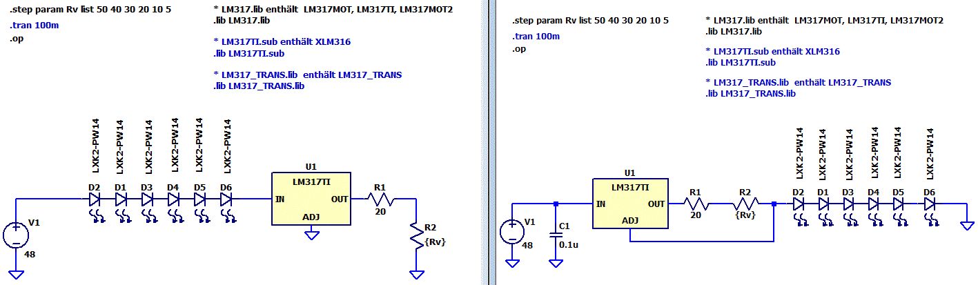

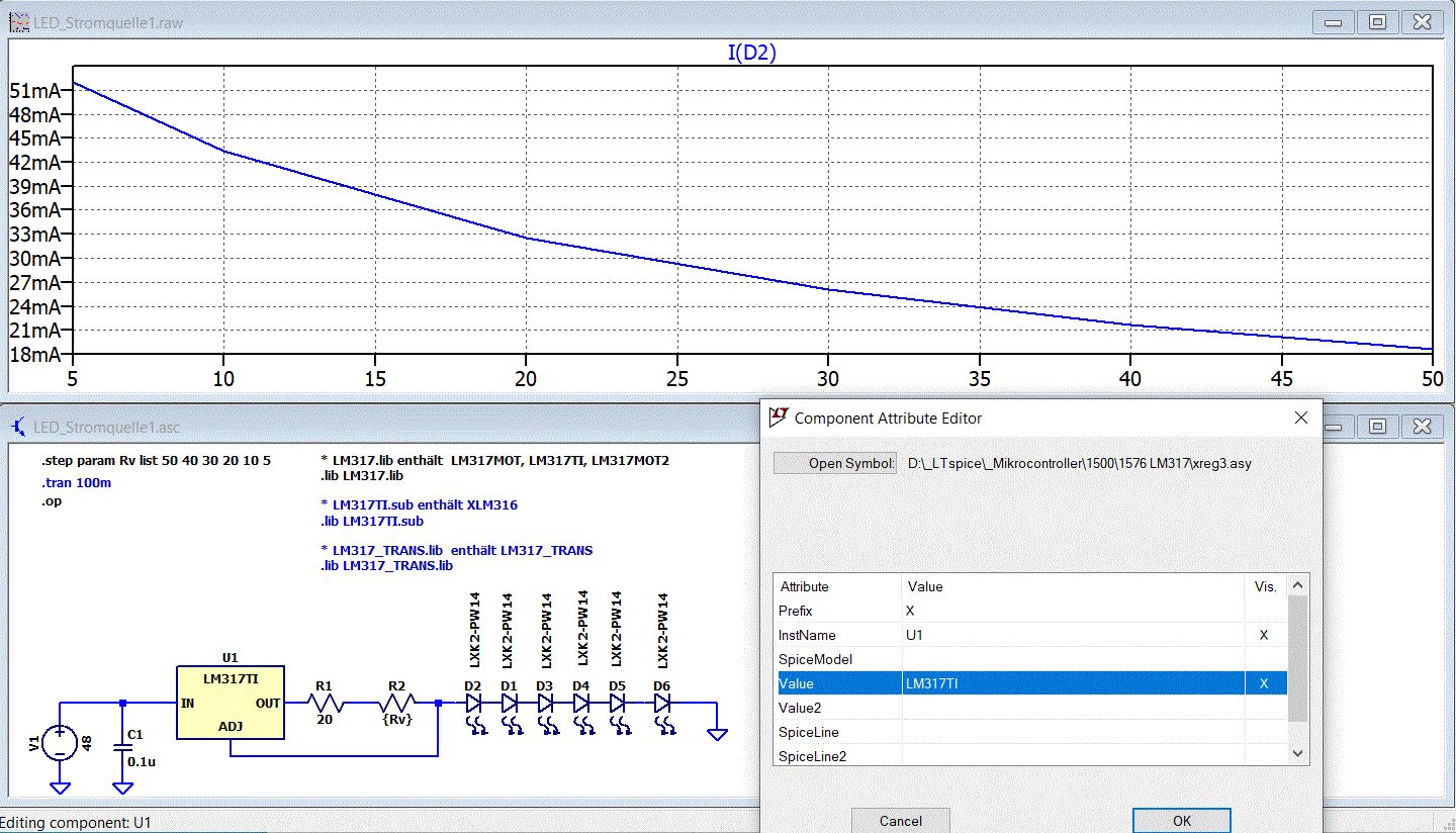

von Helmut S. (helmuts)
Das Problem liegt an deinem Eintrag im Feld SpiceModel und dem fehlenden
.lib Dateiname. Es können nur die Namen verwendet werden die in .subckt
stehen. Schau dir mal meine Beispiele an.
Ich habe den Schaltplan auch noch auf die klassische
Stromquellenschaltung umgezeichnet.
Im Prinzip könnte man auch ein Symbol machen das sowohl den Modellnamen
als auch den Text LM317 hat um dann nur den Text LM317 im Schaltplan
sichtbar zu machen.

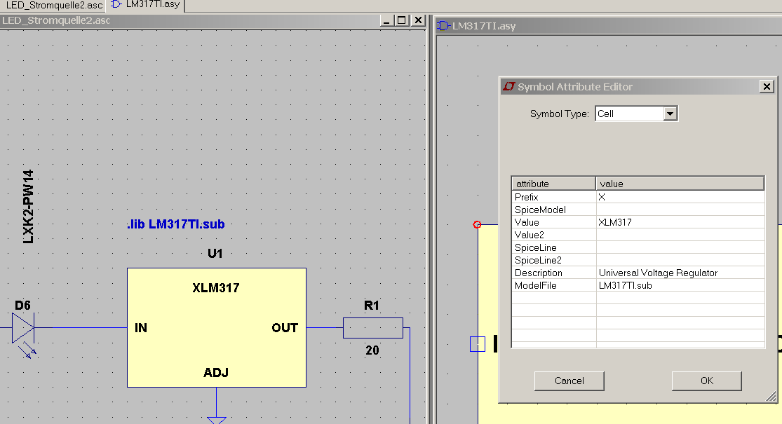

von koatl5 (Gast)
Der Dateiname in SpiceModel funktioniert so nicht.
Entweder mit expliziter .lib-Anweisung (LED_Stromquelle1) oder mit
eigenem Symbol mit Datei im ModelFile-Attribut (LED_Stromquelle2,
LM317TI).

Es gibt im Prinzip 3 bzw. 4 verschiedene Möglichkeiten ein Symbol zu
machen.
1. Nur im Attribut Value steht der Name des subcircuits.
Ein Beispiel dafür ist "opamp". Hier benötigt man noch ein .lib filename
oder .inc filename im Schaltplan.
1a. Wie 1. aber zusätzlich noch der Name des Files im Attribute
ModelFile.
Da benötigt man dann kein .lib oder .inc mehr.
2. Das von dir oben Zitierte ist ein spezifisches Modell bei dem man im
Schaltplan LM317 sichtbar machen könnte aber der tatsächliche Name des
Spice-Modells unsichtbar bleibt. Fast alle Symbole von LTspice sind so
gemacht.
3. Drop-down Symbol
Ein Beispiel dafür ist "UniversalOpamp2". Da kann man durch Doppelklick
auf den Wert des Attributes SpiceModel ein Model aus dem File wählen.

von R. F. (rfr)
Es geht jetzt. Vielen Dank allen.
