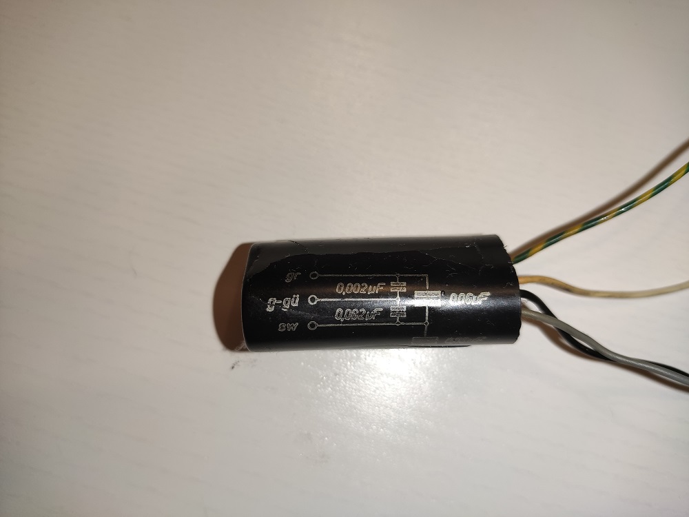

meine Freundin hat eine 50 Jahre alte Bernina 807 minimatic Nähmaschine
als Erbstück von ihrer Oma bekommen. Um Masken zu nähen, haben wir diese
vor ein paar Tagen aus dem Keller geholt. Das Pedal war kaputt und an
allen Kontakten völlig durchkorrodiert. Das eingebaute Potentiometer
hatte auch keine messbaren Widerstandwerte mehr geliefert. Also habe ich
ein Ersatzpedal eingebaut, das in etwa den angegebenen Werten
entspricht.
Außer dem riesen Keramikpoti und einem Entstörkondensator steckt in dem
Pedal ja sonst nichts drin. Die Maschine lief direkt an und hat sich
schön fein regeln lassen. Nach 10 Minuten am Netz, als die Maschine
gerade nicht mal betrieben wurde, hat es allerdings einen Knall getan,
gefolgt von Rauch und einer rausgeflogenen Sicherung. Der
Entstörkondensator am Nähmaschinenmotor hatte sich verabschiedet.
Jetzt ist die Frage, ob es irgendwie mit meinem Ersatzpedal
zusammenhängen kann, oder ob der Kondensator nach 50 Jahren und 30
Jahren außer Betrieb nur keine Lust mehr hatte.

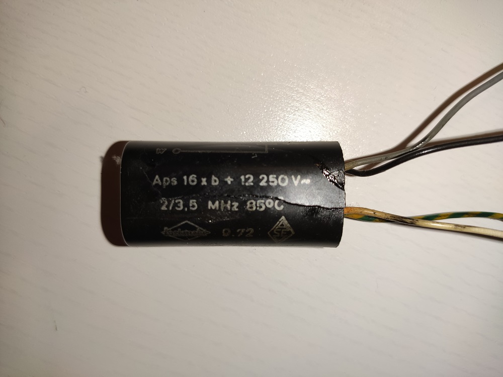

Der Entstörkondensator am Motor ist ein 5 Füßer, wie man den Bildern
entnehmen kann. Das Originalpedal hatte ebenfalls einen
Entstörkondensator parallel zum Poti. Auf der schweizer Seite eines
Bernina Oldtimer Profis steht die Info, dass man den Kondensator im
Pedal auch bedenkenlos weglassen könne. (siehe:
https://www.occaphot-ch.com/bernina-rep-infos/entst%C3%B6rtechnik-und-werkstatt/
Der Kondensator am Motor besteht ja laut Schaltbild aus mehreren,
miteinander verschalteten, Kondensatoren. Das Teil ist extrem schwer
aufzutreiben und sehr Teuer, falls man überhaupt eine Quelle findet.
Meine Frage ist:
Kann ich das Teil für den Motor auch einfach aus mehreren entsprechend
spannungsfesten Kondensatoren "zusammenschustern" und ersetzen? Kann es
sein, dass es Probleme im Zusammenspiel zwischen dem Motorkondensator
und dem Kondensator im Pedal gab? Und kann man den Kondensator im Pedal
wirklich einfach weg lassen?

von bingo (Gast)

Fotos bitte !

von Alexander N. (trigondodekaeder)
bingo schrieb:
> Fotos bitte !
Sorry, hab ich grad eingefügt. Da war ich wieder etwas zu schnell...
von Stefan F. (Gast)
Mache Dir keinen Kopf, diese Kondensatoren gehen manchmal spontan
kaputt. Mit deinem Austausch des Pedals hast du das vermutlich nicht
verursacht. Baue einfach einen neuen Kondensator ein und gut ist.

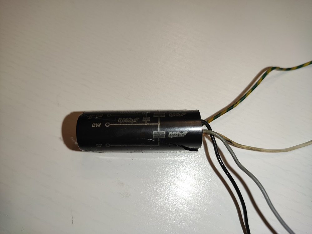

Habe mich oben vertan. Das Originalteil hat 4 Anschlussen, nicht 5.
Das aufgedruckte Schaltbild hab ich für bessere Übersichtlichkeit oben
noch mal nachgezeichnet 0,002uF sind doch 2nF, richtig?
von Günni (Gast)
Bei den Kondensatoren zwischen den Leitungen gr, g-gü und sw handelt
sich wohl tatsächlich nur um eine Kondensatorzusammenstellung zur
Entstörung. Der einzelne Kondensator zum "w"???-Draht könnte eine andere
Funktion haben. Für einen Anlauf- oder "Betriebskondensator" scheint mir
die Kapazität etwas zu klein zu sein. Es könnte sich aber um einen
kapazitiven "Vorwiderstand" für die Niederspannungsversorgung einer
Logikschaltung handeln. (Vor 50 Jahren gab es zwar noch keine
Prozessoren, aber Logikbausteine für irgendwelche Verknüpfungen waren
durchaus schon üblich.) Dieser Kondensator könnte für die Funktion
wichtig sein. Die anderen Kondensatoren könnte man vermutlich einfach
weglassen; dann stört die Maschine beim Laufen zwar eventuell den
Rundfunkempfang, aber sonst passiert wohl erst mal nichts. Bei den
Kondensatoren unbedingt auf die Spannungsfestigkeitsangaben 1600 V / 250
V~ oder mehr achten.
Solche Kondensatoren gehen übrigens leicht kaputt. Wenn die Vergussmasse
versprödet, dringt Feuchtigkeit ein und dann ist der Ausfall nur noch
eine Frage der Zeit. Das Problem ist, dass diese Entstörkondensatoren
oft direkt am Netzkabel noch vor dem Geräteschalter angebracht sind.
Dann hat man das Gerät ausgeschaltet aber der Stecker steckt noch in der
Steckdose und irgenwann fängt dann ein solcher Kondensator an zu
qualmen. Das war meinen Eltern mal bei einem Krups 3 Mix passiert und
mir bei einem Telefunken Fernseher. Seitdem betreibe ich Geräte nur noch
über schaltbare Steckdosenleisten oder ziehe den Netzstecker wenn ich
nicht in der Nähe bin.
Also ich denke ich werde kaum einen Ersatz finden, der genau die gleiche
Funktionalität erfüllt, da der 20nF Kondensatur mit der Leitung zum
Pedal verbunden ist und die 2*2nF Kondensatoren, wenn ich richtig
recherchiert habe, Y2 Kondensatoren sind, die mit dem Motorgehäuse in
Verbindung stehen.
ich habe mit jetzt bei Reichelt einen 22nF X2 bis 330V, einen 47nF X2
bis 310V und 2* 2,2nF Y2 bis 300V rausgesucht. Die Teile kommen zusammen
auf 0,67€. Da freut man sich über die 5,95€ Versand :D
Das Motorgehäuse besteht aus Kunststoff und ist auch zum Rest der
Maschine noch mal mit einer dicken Kunststoffplatte isoliert. Das sollte
ja dann keine Probleme geben, wenn ich die Teile auf eine Rasterplatine
setze und in der lücke unterbringe, in der das Original einst saß, oder?
den originalen 60nF soll man laut dem versierten Schweizer übrigens mit
einem 47nF ersetzen. Wären da 68nF nicht naheliegender? oder ist es aus
irgendeinem Grund sinnvoll, eher etwas drunter, als drüber zu gehen?

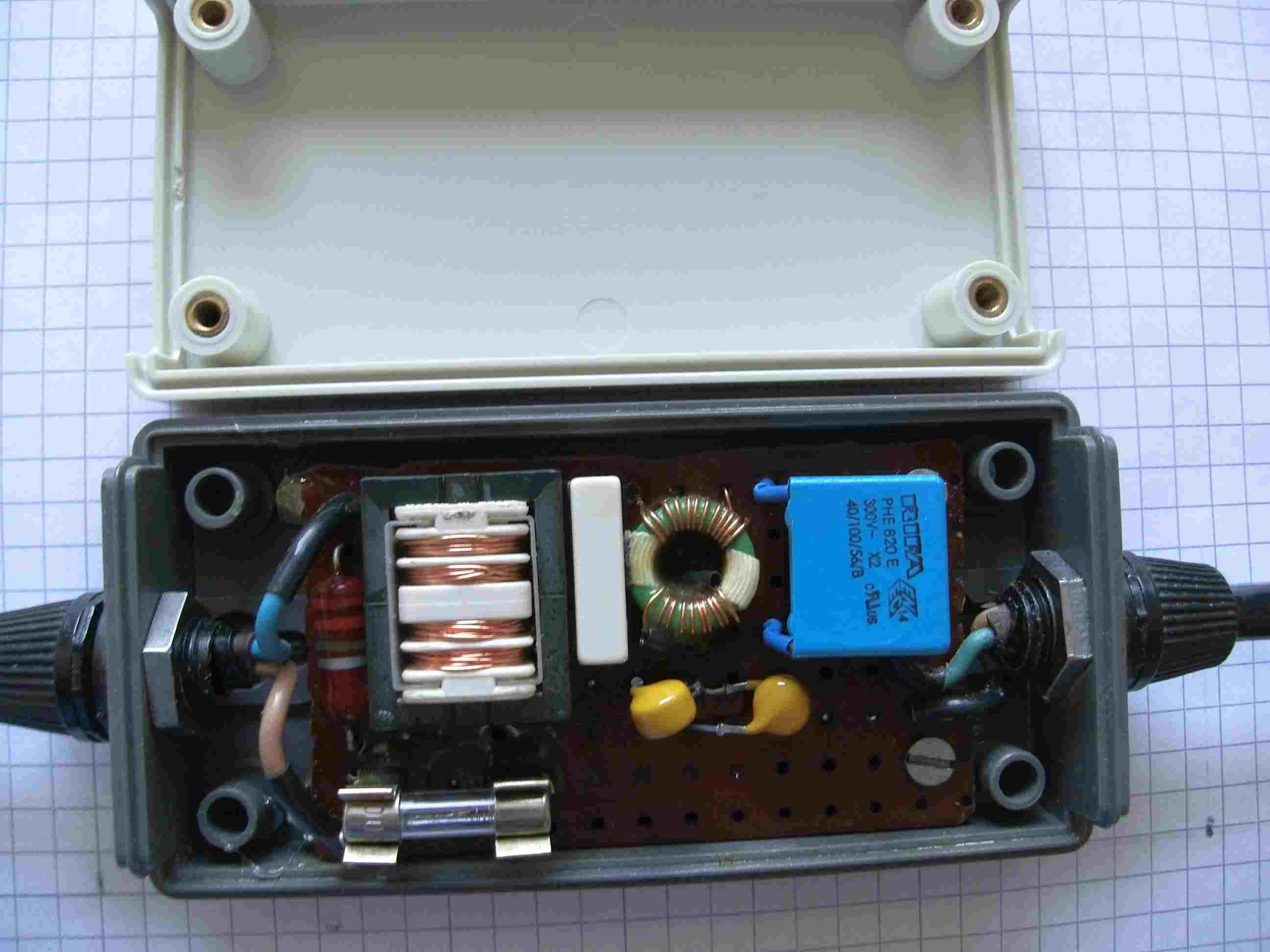

von Karl B. (gustav)
kannst es ja so wie im Bild machen.
Habe letztens beim Herausziehen des Steckers die Kontakte berührt und
einen leichten Schlag bekommen. Deswegen habe ich noch den 2,2 Megohm
als Entladewiderstand eingebaut.
denk auch an den ausreichenden Leiterbahnen- bzw. Lötpunktabstand.
Bei der Platine im Bild
https://www.mikrocontroller.net/attachment/455128/Entstoerer_.jpg
hatte ich keine 2,54mm Lochabstandplatine genommen.
(Finde jetzt aber nicht mehr den Link zu der 5 mm Platine.
Oder ob es tatsächlich 5 mm sind oder anderes ähnliches Maß.)
Trotz des größeren Lötpunktabstands habe ich den "Rasen" noch
abgedremelt.
Anschließend Isolierlack drauf.
Wenn es mal regnet draußen, oder irgendwie Kondenswasser sich bildet,
gibt es dann nicht so leicht Kriechströme.
Und die Verbindungen müssen auch mit ausreichendem Drahtquerschnitt
verdrahtet werden.
Ist halt Netzspannung. Im Kurzschlussfalle darf nichts ankokeln.
ciao
gustav

von Rainer W. (rawi)
Claus schrieb:
> Da ich genau dasselbe Problem mit einer Bernina Minimatik habe, wäre ich
> an Deiner Lösung sehr interessiert.
Lass dich nicht von irgendwelchen Schatten auf den Photos irritieren.
> entnehmen kann.
Das aufgedruckte Schaltbild auf dem Bauteil und die Bilder zeigen nur
vier Anschlüsse.
