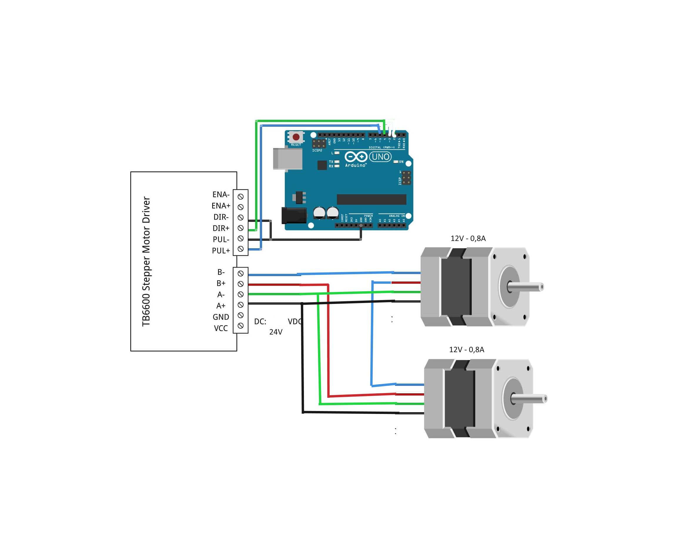

ich möchte auch Schrittmotoren in Reihe schalten.
Leider laufen sie aktuell nur in eine Richtung... habe irgendwo einen
gravierenden Fehler
ich habe hier einen TB6600 mit 5A
gesteuert wird alles über einen Arduino Uno
Der TB6600 erhält 24V
der Arduino 9V
Beim TB6600 habe ich folgende Einstellung an den Fip-Schaltern
0,6A
und
1/8 Schritte

Sieht jemand das Problem... habe ich die Verkabelung falsch?
ich habe die Motooren 2x12V in Reihe geschaltet deshalb bekommen sie
auch 24V über den Treiber
Grüße Jürgen

von Magnus M. (magnetus) Benutzerseite
Laut deines angehängten Verdrahtungsplanes hast du die "A" Wicklungen
parallel und die "B" Wicklungen in Reihe geschaltet.
Bei Parallelschaltung sollte der Strom auf 1,2A eingestellt werden.
von Andreas R. (andir)
Hmm, du hast lt. deinem Schaltplan halb Serien-, halb Parallel-Schaltung
gebaut.
Das wird so nicht funktionieren...
Jürgen schrieb:
> wenn ich beide Motoren parallel an  einen Treiber hänge so dachte ich
> das die Motoren es gar nicht merken und der Treiber auch nicht
Bei Parallelschaltung teilen sich die beiden Schrittmotoren den Strom
des Treibers - jeder Motor bekommt nur noch den halben Strom (in Deinem
Fall sind das dann nur noch 0,3A).
> ich will ja nicht jeden Motor einzeln steuern... ich möchte nur das
> diese einigermaßen parallel laufen also gleichmäßig.
> oder geht das rein gar nicht?
Die Lösung mit Parallel- bzw. Reihenschaltung ist in der Tat suboptimal.
Es sollte besser für jeden Schrittmotor ein eigener Treiber eingesetzt
werden. Die Steuereingänge der Treiber musst Du dann parallel schalten.

von Jürgen (Gast)
wenn ich sie parallel schalte dreht sich gar nix mehr..  grrr
wie soll dann die serielle Schaltung funktionieren?
die hatte ich ja schon .. hatte aber 2 drähte vom Motor seriell und die
anderen parallel... ok das ist natürlich mist.. kann ich dann die
anderen beiden auch seriell schalten
bzw. muss ich
TB6600 A+ ==> Motor1-A+
Motor1 A- ===> Motor2 A+
Motor2 A- ===> TB6600 A-
TB6600 B+ ===> Motor1 B+
Motor1 B- ===> Motor2 B+
Motor2 B- ===> TB6600 B-
Das sieht erst mal "vernünftig" aus. Probiere es und berichte vom
Ergebnis.

von Jürgen (Gast)
Magnus M. schrieb:
> Nachtrag:
> Du hast doch nicht etwa die Motoren umgekabelt während der TB6600 noch
> mit Spannung versorgt wurde?
nein das habe ich natürlich nicht
muss mal sehn ob sich da was gelockert hat...
die vom TB6600 abgehenden Kabel waren zumindest korrekt und an der
Arduino-Seite hatte ich nichts gemacht...
Vielleicht hat sich dort was gelockert
von Jürgen (Gast)
Jürgen schrieb:
> Magnus M. schrieb:
>> Nachtrag:
ok
im Singlebetrieb geht der eine Motor (anderen habe ich noch nicht
getestet)
(Ich habe nur den Sketch neu hochgeladen) dann ging es
Was aber auch bei dem einen motor nicht geht ist das er zurück fährt...
er läuft also nur in eine Richtung (siehe mein Sketch oben)
Am Motor habe ich folgende Farben
die wie folgt angeschlossen sind
Motor-Rot===> TB6600 A+
Motor-Blau===> TB6600 A-
Motor-Grün ===> TB6600 B+
Motor-Schwarz===> TB6600 B-
Die sind auch so in der Reihenfolge am Motor via Stecker dran
Rot, Blau, Grün, Schwarz
habe ich da was falsch gemacht?
> getestet)
Und warum testest du den zweiten Motor nicht auf die selbe Weise?
Noch eine Frage:
Warum hast Du die ENABLE-Eingänge (ENA+/ENA-) nicht angeschlossen?
von Jürgen (Gast)
die habe ich jetzt angeschlossen im sketch aber auf Low gesetzt (ich
gehe dabei nur nach Beispiele aus dem Netz)
Ok.. jetzt läuft zumindest der eine Motor korrekt Vor und zurück
es lag an den Kabeln... sorry... ich sah den Wald vor lauter...
Frage.
aktuell läuft er wie im sketch 5000 steps vor und dann zurück auf 0
Ich möchte hier eine Hebeanlage bauen die via Schalter rauf und runter
fahren soll... ich habe dazu 3 Schalter eingebaut.
Auf, Ab und stop
bis jetzt habe ich nur Beispiele mit Steps gefunden wo diese fix
definiert sind
weiss jemand wie ich den sketch umschreiben muss das der Motor ständig
vor oder zurück fährt... wie ich die schalter dann im Programm einbauen
muss weiss ich...
