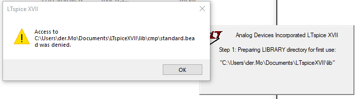

hatte mir heute Morgen die neue LTspice XVII Version installiert.
Seitdem kommt beim Starten immer einige Meldungen (Anhang).
Dabei geht es immer um den Unterordner "...\lib\cmp\...". Ich habe
bereits die Berechtigungen der Ordner geprüft und das sieht alles okay
aus.
Ich nutze Windows 10, falls das relevant ist. Jemand eine Idee?

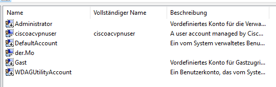

Legt die neue Version von LTSpice eventuell einen eigenen Benutzer an?
Einige wenige Programme machen so etwas.
von mr. mo (Gast)
Guter Ansatz.
Habe gerade mal geschaut, ich habe nur zwei zusätzliche Konten durch
LabView. In der Computerverwaltung ist auch nichts Besonderes zu
entdecken.

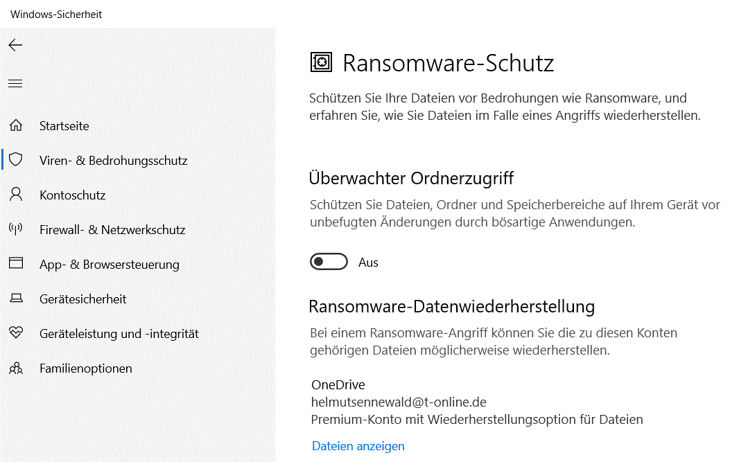

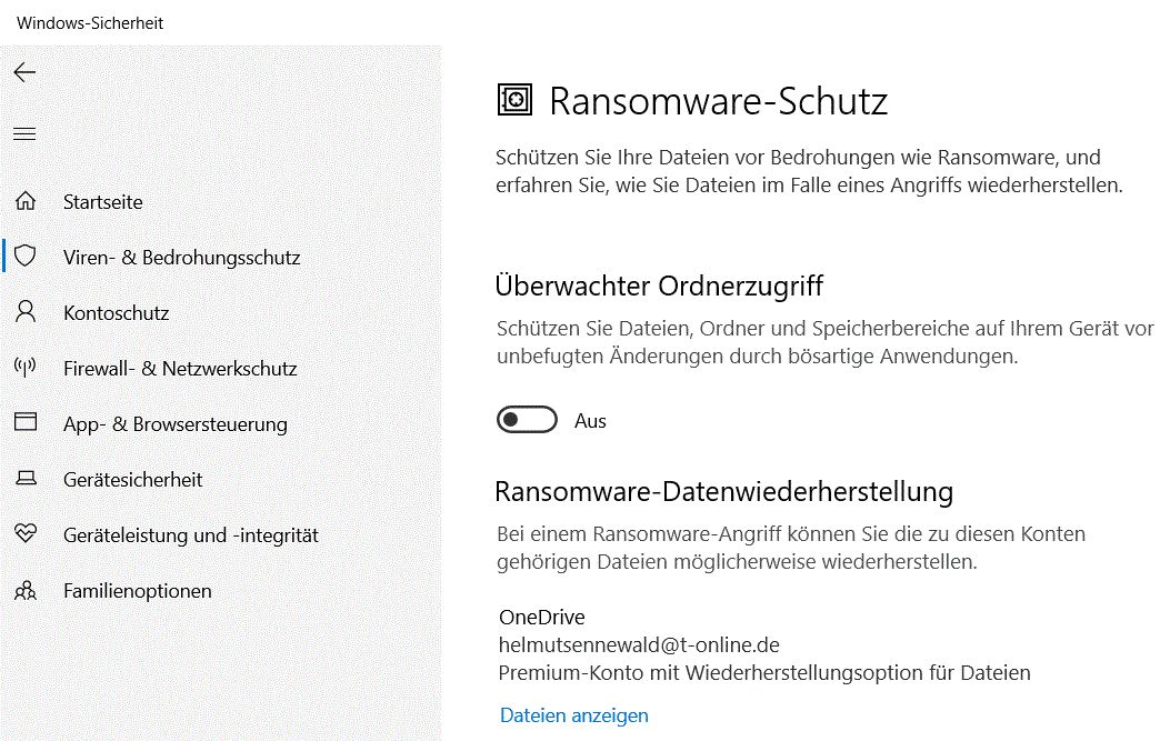

Ha gefunden!!! Die Ursache war nicht der Virenscanner, sondern der
"Überwachte Ordnerzugriff" von Win10. Ich habe LTspice als "Zulässige
App" erklärt und jetzt geht es.
Mein Gott, was ein Affentheater. Danke an alle Helfer!

(Ich habe gerade auf meinem PC nachgeschaut. Bei mir ist diese Funktion
ausgeschaltet.)
