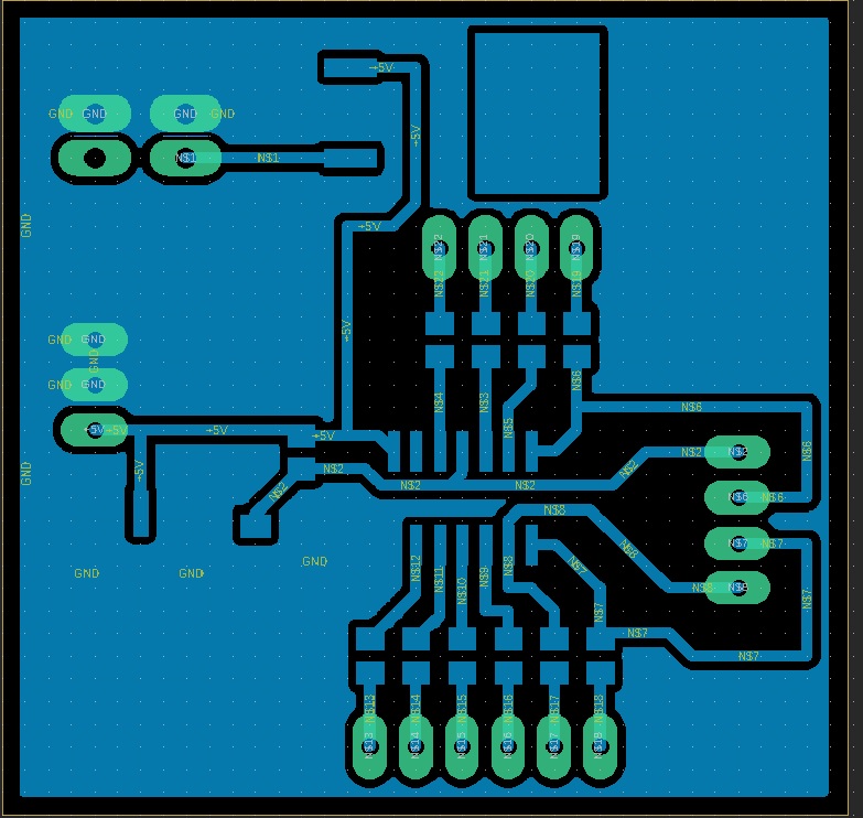

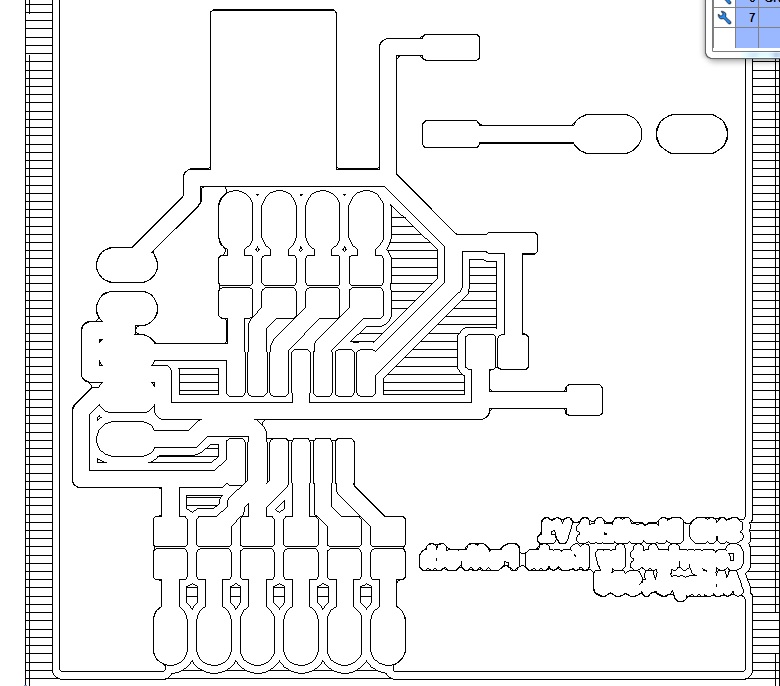

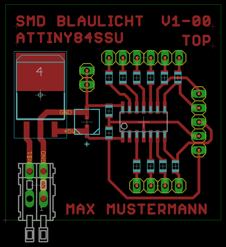

Hallo zusammen, ich habe mein komplettes Layout noch mal überarbeitet. Ich habe die GND´s von der Programmierschnittstelle und den LED Pins getrennt. Jetzt konnte ich mir ein relativ zufrieden stellendes Layout erstellen. Ja ich habe das Wärmepad noch immer nicht verbunden. Jetzt möchte ich das ganze ja gerne Fräsen. Ich habe mir dazu Estlcam geladen. Allerdings bin ich nicht unbedingt begeistert von Ergebnis. Ich habe über Eagle 9.1.1 es über Fräskonturen gemacht. Meine Beschriftung unten ist nicht erkennbar. Die Konturen sind auch viel zu dünn. Der platz zwischen den Leiterbahnen ist viel zu gering. Dies ist mein erster Versuch und ich komme leider nicht ganz zurecht. Ich hoffe das ihr mir hier weiter helfen könnt. Gruß Fire
Sorry Leute aber das ich hier mein erster Versuch mit CNC. Irgendwie bekomme ich keine vernünftigen Werte hin um eine Fräsdatei zu erzeugen.
Hallo zusammen, ich möchte euch echt nicht nerven damit. Aber ich versuche jetzt schon seit Tagen irgendwie mit dem Fräsen zurecht zu kommen. Ich habe auch bereits einige Versuche gestartet. Ich habe es auch bereits geschafft ein einigermaßen zufriedenstellendes Ergebnis zu erziehlen. Ich denke das ich einfach noch in den Designrules Parameter habe die nicht passen.Oder auch bei den Einstellungen in den Fräskonturen. Mal ein paar Eckdaten: Chinafräse 3018 Pro-M Stichel 0,1mm 20Grad Frästiefe 0,10mm Ich verwende Eagle 9.1.1 Zum Fräsen benutze ich wie erwähnt Estlcam Ich hänge nochmal mein aktuelles Board mit an incl. rules. Am Schaltplan habe ich ja nichts verändert. Vielleicht ist ja einer so nett und kann mir helfen vernünftige Einstellungen zu machen. Ich möchte ungerne noch eine weitere Platine schrotten müssen. Gruß Fire

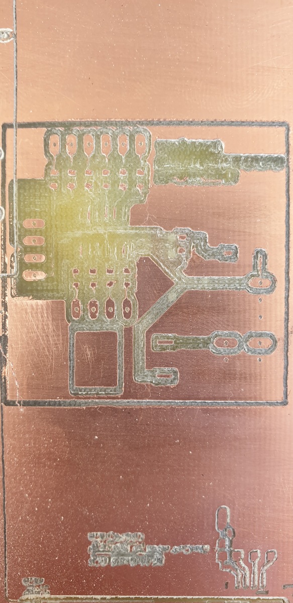

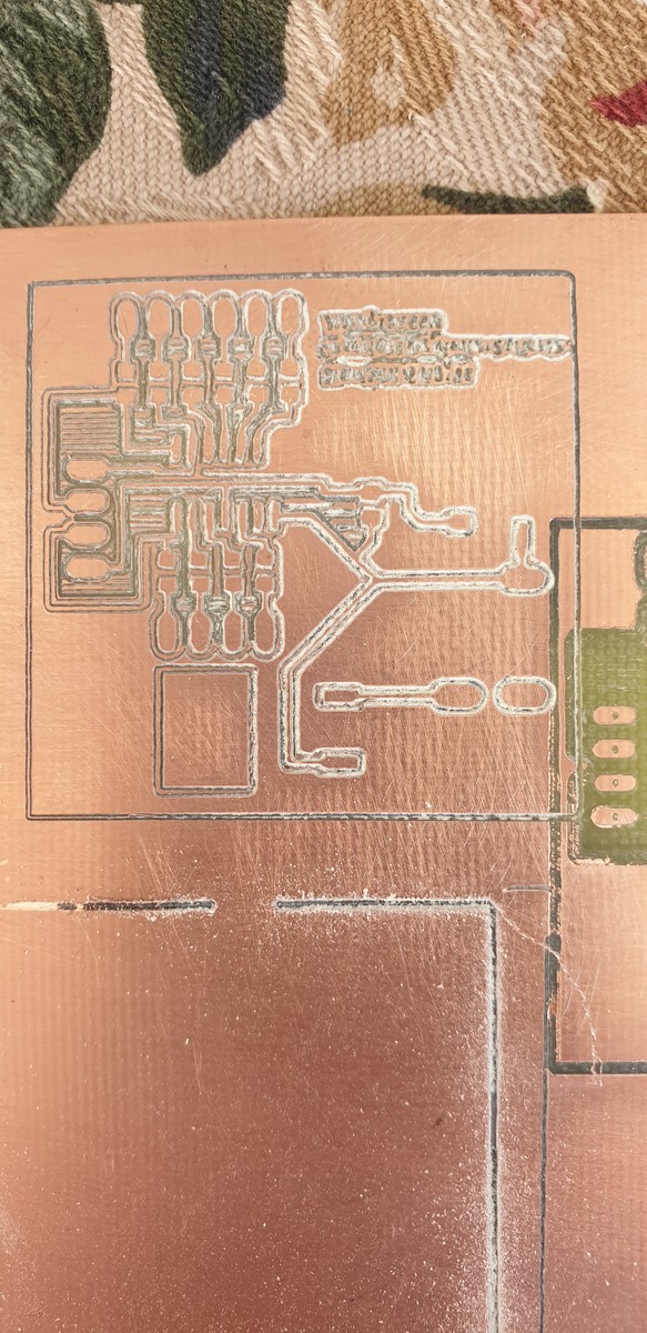

Hier mal die Bilder der Versuche. Ich denke man erkennt doch ganz gut wo die Probleme liegen. Gruß Fire
Fireman schrieb: > Ich denke man erkennt doch ganz gut wo die Probleme liegen. Bild 1 sieht doch ganz gut aus. Wäre noch gut zu wissen welche Einstellungen im DRC geändert wurden. Vermutlich liegt das Problem aber eher bei der Frässoftware. Mein Vorschlag wäre jetzt den Fehler systematisch einzugrenzen. Also mit Elementen anfangen. Zwei drei Pads und Traces, die nebeneinander und dann fräsen. Die Einstellungen auf die gefräste Platte schreiben. Das kann man mehrmals mit der gleichen machen.
Fireman schrieb: > Ich denke man erkennt doch ganz gut wo die Probleme liegen Ja, besonders im 3. Bild. Gefräst werden müsste z.B. um ein Pad herum, so dass das Pad nachher genau so gross ist wie konstruiert, m.a.W. die Fräslinie müsste nach aussen korrigiert werden um die halbe Linien- bzw. Fräsbreite. Deine Software fräst aber der Einfachheit halber auf der Kontur und frisst daher den halben Fräsdurchmesser vom gewünschten Kupfer weg. Bei Bild 3 sieht man das besonders gut weil da ein grösserer Durchmesser gewählt wurde. Praktisch kann man mit dieser Software keine feinen Strukturen fräsen oder man müsste unrealistisch dünne Fräser nehmen. Das ist eine Softwareschwäche, ändern kann man da sicher nichts. Georg
Ja das erste Bild sieht schon ganz ok aus. Multimeter pipst auch bei jeder Verbindung. Die DRC habe ich oben ja gepostet. So habe ich die Platine auch gefräst. Man sieht aber hier das zwichen den SMD noch Kupfer ist. Auch in nähe der Leiterbahnen. Also da wo eigentlich gar kein Kupfer mehr sein sollte. Gruß Fire
Fireman schrieb: > Man sieht aber hier das zwichen den SMD noch Kupfer ist Natürlich ist überall Kupfer ausser den gefrästen Trennlinien. Wenn Kupfer weggefräst werden sollte, das nicht zu den Pads und Leitungen gehört, müssten ja Flächen gefräst werden. Und zudem müsste die Software erkennen was nicht angeschlossene Flächenstücke sind. Ich bin mir ziemlich sicher dass es so eine Software nicht gibt, schon weil das Flächenfräsen mit den nötigen dünnen Fräsern ewig dauern würde. Bei so einer Schnell und Billig Fertigung muss man halt grosse Kompromisse hinnehmen. Georg

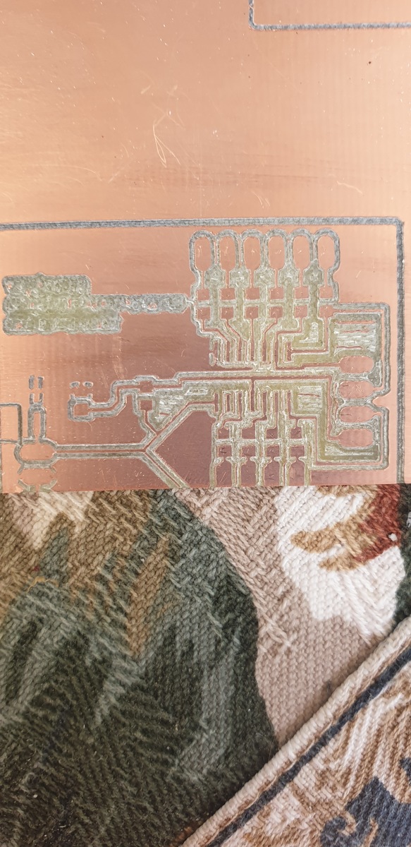

Ich habe halt spaß mal was neues zu probieren. Alternativ zum ätzen. Aber so langsam verzweifel ich. Ich habe jetzt einen 40 Grad Stichel weil viele sagen die sind gut. Aber mir reist es ständig alles Leiter kaputt und auch die Pads sehen total kacke aus. Gibt es denn keinen hier der einem mal vernünftig helfen kann ? Ich habe bereits 3 Platinen geschrottet deswegen. Ich bekomme es einfach nicht vernünftig eingestellt. Und ich habe mir schon zich Videos angeschaut. Einstellungen nach den Videos gemacht. Aber es haut einfach nicht hin. Bin völlig frustriert.
Fireman schrieb: > ... Bin völlig frustriert. Hallo, versuch doch nochmal dein Layout zu verbessern, bevor du es erneut mit estlcam versuchst dir eine Platine zu erstellen. Beigefügt ist ein Ideenentwurf zum Layout.
Hallo Thomas, erst einmal vielen dank für deinen Entwurf. Ich habe ja meine Platine bereits überarbeitet. Das Ergebnis mal hier als Bild. Und ich habe noch mal 2 Bilder von meinem jetzigen Fräsversuch dabei gegeben. Die Leiter sind kaputt und auch die Pads sind saumäßig. Ich werde hier noch bekloppt. Man möchte etwas neues versuchen und es klappt einfach zum verrecken nicht.
Fireman schrieb: > Wie macht ihr das damit die Platine einigermaßen Plan liegt ? dazu braucht der Fräser einen Niederhalter! https://einfach-cnc.de/gravurtiefenregler/

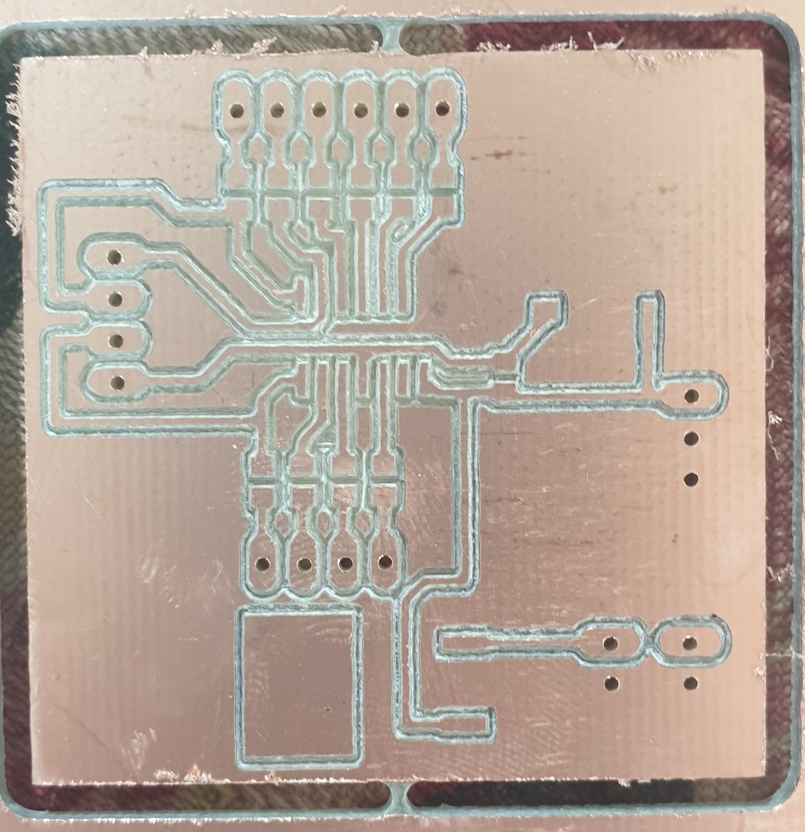

Ich krame es noch mal aus. Habe es jetzt recht gut hin bekommen.
Fireman schrieb: > Habe es jetzt recht gut hin bekommen. Für Fräsen mag's ja gut sein, sieht aber trotzdem sch.... aus. Da sehen ja meine alten handgemalten Platinen besser aus.
Die ist ja auch noch nicht geschliffen und gereinigt ;) Für mich völlig ok.
Hallo, Ich würde die Platine ohne das GND-Polygon fräsen. Somit hast du einen 'direkten' GND-Pfad. Die Strom-Schleifen / Anbindungswege könnte man auch noch optimieren. Nach einen Blick ins Datenblatt deines LDO, scheint dieser bei deinem Aufbau in einen nicht stabilen Zustand zu arbeiten. Stichwort: Kondensatoren.
Fireman schrieb: > Ich krame es noch mal aus. > Habe es jetzt recht gut hin bekommen. Finde ich auch, sieht gut aus. . Eagle_Layouter schrieb: > Ich würde die Platine ohne das GND-Polygon fräsen. Somit hast du einen > 'direkten' GND-Pfad. Meinst du er will damit eine Hochfrequenz Anwendung fahren?
