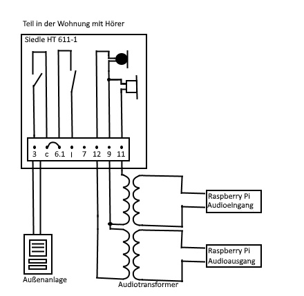

Hallo, ich möchte meine Türsprechanlage über den Raspberry Pi und OpenHab steuern. Dazu möchte ich das Mikrofon der Anlage auf den Mikrofoneingang des Raspberrys (USB Soundkarte) und den Lautsprecher der Anlage auf den Lautsprecherausgang des Raspberrys legen. Am Mikrofoneingang der Anlage habe ich bei aufgelegtem Hörer 17,2V~ und bei abgenommenem Hörer 0,66V~ gemessen. Der Schalter (zum Hörerabnehmen) liegt lt. Schaltplan in Reihe zum Mikrofon. Am Lautsprecher der Anlage habe ich bei aufgelegtem Hörer 13,4V~ und bei abgenommenem Hörer 0,3V~ gemessen. Der Schalter (zum Hörerabnehmen) liegt lt. Schaltplan auch in Reihe zum Lautsprecher. Kann ich das einfach auf die Eingänge legen oder muss ich da noch was vorschalten? In einem anderen Beitrag habe ich was von "22k Poti" und "220nF Kondensator" beim Mikrofon gelesen. Ich habe aber keine Ahnung, ob in Reihe oder Paralel. Ich habe zwar mal Elektroniker gelernt, bin aber jetzt seit fast 30 Jahren aus der Materie raus in nur noch dämlicher Programmierer. Ich hoffe ihr könnt mir mal ein wenig auf die Sprünge helfen, sodass ich mich langsam wieder in das Thema "Elektronik" reinarbeiten kann. Gruß Thomas

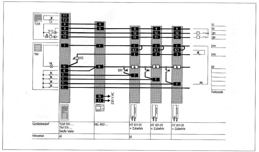

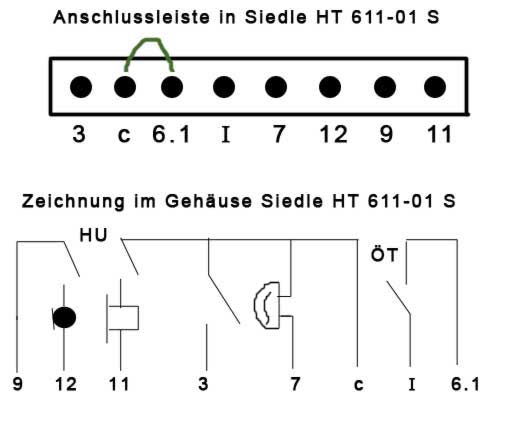

Das Modell ist die Siedle-Anlage. Das Haustelefon heißt HT-611. Den Schaltplan findet ihr auf dem angehängten Bild. Hier noch mal offiziell von Siede, was genauer: https://www.siedle.de/xs_db/DOKUMENT_DB/www/Produktinformationen/TLM-TK_611_Anschluss.PDF
Thomas schrieb: > Das Modell ist die Siedle-Anlage. Das Haustelefon heißt HT-611. > > Den Schaltplan findet ihr auf dem angehängten Bild. > Hier noch mal offiziell von Siede, was genauer: > https://www.siedle.de/xs_db/DOKUMENT_DB/www/Produktinformationen/TLM-TK_611_Anschluss.PDF Das PDF ist für eine andere Version -0, statt -1 wie auf deinem Bild.
Jo, Stimmt. Meine Anlange ist die -1

Matthias S. schrieb: > Was meist funktioniert, ist, Mikro und Lautsprecher über zwei > Audioübertrager zu führen und evtl. Taster über Relais. Also, wenn ich das richtig verstehe, ist es, genau das was ich suche. Bei einem Audioübertrager wird das Signal durch die Spule übertragen, Spannung und Strom sind auf der einen Seite anders als auf der Anderen oder können anders sein. Habe ich das so richtig verstanden? Da es so viele Audioübertrager gibt, worauf muss ich denn da achten?

Dieter schrieb: > Genaueres kann man erst sagen, wenn Du, Thomas, Deinen Plan oder Skizze > der Verschaltung (Schaltpläne) vorlegst. Deinen Beitrag hatte ich noch gar nicht gesehen. Ich versuch es mal mit einer Skizze. Ich habe den Teil mit der "Außenanlage" als Blackbox gezeichnet, weil ich nicht genau weiß, was sich da befindet. Deshalb habe ich auch den Raspberry paralel zum "HT" angeschlossen. Ich dachte, dass ich das dann einfach "emulieren" kann. Ich hoffe das geht.
Das paßt was nicht zu der Anschlussbelegung vom 30.04.2020 07:48. Mikro und Lautsprecher werden da nicht verbunden durch den Schalter in Ein-Stellung. DC-Blockungskondensatoren müssen da noch in Reihe gelegt.

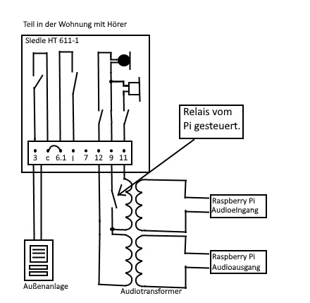

Dieter schrieb: > Das paßt was nicht zu der Anschlussbelegung vom 30.04.2020 07:48. Mikro > und Lautsprecher werden da nicht verbunden durch den Schalter in > Ein-Stellung. > DC-Blockungskondensatoren müssen da noch in Reihe gelegt. Jo, du hast mich erwischt. Da hab ich wohl was vergessen. Ich hoffe jetzt passt´s.
Das gibt eine bessere Übersicht. Die Bilder und pdf der früheren Posts leiteten auch etwas in die falsche Richtung. Erinnert mich etwas an den Ausspruch IT-ler und Analogtechnik wären wie zwei gleiche Schuhe, entweder zwei rechte oder zwei linke. Das mit dem Relais passt auch noch nicht, lassen wir erst mal außen vor. Zum Anschluss 11 und 12 muss noch ein Elko/Kondensator dazwischengeschaltet werden. Bei 11 kann man es mit einen Wert zwischen 1µF bis 100µF versuchen, was halt bei Dir so rumliegt. Beim Trafo liegt die Seite mit den mehreren Wicklungen auf der Seite der Pins 9 u. 11. , die Seite mit den wenigeren Wicklungen auf der Raspi-Seite.
Thomas S. schrieb: > Jo, du hast mich erwischt. Da hab ich wohl was vergessen. Ich hoffe > jetzt passt´s. Mit Sicherheit nicht. Wenn der Relaiskontakt offen ist, fließt das Signal vom Sprechen und Höhren immer noch durch beide Übertrager und koppelt auch noch auf den anderen Kanal ein. Das erzeugt bestimmt eine nette Rückkoppelung (Pfeifton). Und es fehlen immer noch Kondensatoren, um den DC-Anteil zu entkoppeln.
Stefan ⛄ F. schrieb: > Mit Sicherheit nicht. Wenn der Relaiskontakt offen ist, fließt das > Signal vom Sprechen und Höhren immer noch durch beide Übertrager und > koppelt auch noch auf den anderen Kanal ein. Das erzeugt bestimmt eine > nette Rückkoppelung (Pfeifton). > > Und es fehlen immer noch Kondensatoren, um den DC-Anteil zu entkoppeln. Ich habe ja auch nur das Skizziert, was ich bisher habe. Das Relais habe ich jedoch noch nicht und am 2ten übertrager hängt auch nichts dran. Was für Kondensatoren kann ich denn hier benutzen? Und wie würdest du das Problem mit dem Relais regeln?
Thomas S. schrieb: > Was für Kondensatoren kann ich denn hier benutzen? Ich würde mal 100µF Elkos versuchen. Ist vielleicht mehr als nötig, kann aber auch nicht schaden. Auf richtige Polung achten! > Und wie würdest du das Problem mit dem Relais regeln? Ich würde mir anschauen, wie der vorhandene Schalter vom "Telefonhörer" wirkt, und dann ein Relais so anschließen, dass es das Abheben des Telefonhörers simuliert. Ohne die Schaltung der Anlage zu kennen, kann ich hier nicht konkreter werden. Wenn du deine Übertrager parallel zum "Telefonhörer" schaltest und dieser in der Station eingehängt ist, könnte eine akustische Rückkoppelung durch das Plastikgehäuse entstehen.
Stefan ⛄ F. schrieb: > Thomas S. schrieb: >> Was für Kondensatoren kann ich denn hier benutzen? > > Ich würde mal 100µF Elkos versuchen. Ist vielleicht mehr als nötig, kann > aber auch nicht schaden. Auf richtige Polung achten! Danke, werde ich mir dann bestellen. > Ohne die Schaltung der Anlage zu kennen, kann > ich hier nicht konkreter werden. In meiner Schaltung ist der Hörer ja mit gezeichnet. In der Letzten auch mit Schalter. Da scheinen 2 drin zu sein. Warum da ein unterschied sein soll, verstehe ich noch nicht genau. Beide Schalter werden ja mit einem Druck geschlossen. Warum jetzt 2 Parallel und nicht nur einer an der Stelle? > Wenn du deine Übertrager parallel zum "Telefonhörer" schaltest und > dieser in der Station eingehängt ist, könnte eine akustische > Rückkoppelung durch das Plastikgehäuse entstehen. Ich habe die Schaltung schon laufen. Jedoch ohne den 2ten Übertrager an den Mikrofoneingang zu schalten, da ich eh noch nichts aufnehmen kann. Ist halt nur was leise. Sonst läuft es gut.
Thomas S. schrieb: > Warum jetzt 2 Parallel und nicht nur einer an der Stelle? Das gleiche Problem wie bei den Übertragern, wenn du nur einen Schaltkontakt verwendest. Das Signal läuft da glatt von links nach rechts hindurch. Denn Mikrofone sind durchlässig.

Stefan ⛄ F. schrieb: > Ich würde mal 100µF Elkos versuchen. Ist vielleicht mehr als nötig, kann > aber auch nicht schaden. Auf richtige Polung achten! Dumme Frage: Muss ich die Elkos auf der Seite des Raspberry´s einbauen oder auf der Seite der Anlage?
Thomas S. schrieb: > Stefan ⛄ F. schrieb: >> Ich würde mal 100µF Elkos versuchen. Ist vielleicht mehr als nötig, kann >> aber auch nicht schaden. Auf richtige Polung achten! > > Dumme Frage: Muss ich die Elkos auf der Seite des Raspberry´s einbauen > oder auf der Seite der Anlage? Auf der Seite der Anlage
