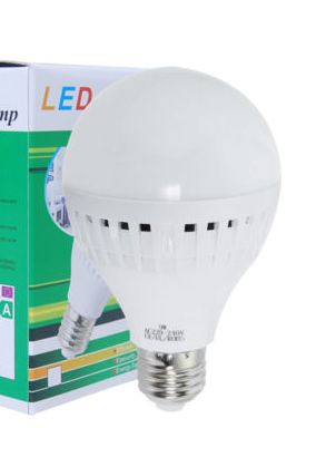

Guten Abend, ich bin nicht der Erste, das weiß ich. Andere hatten schon das selbe Problem: In meiner Garage (die auch Werkstatt ist) hatte ich bislang 65W Leuchtstofflampen (acht Stück) als Deckenbeleuchtung. Diese hatte ich jetzt gegen 18 Stk. 9W LEDs mit Schraubfassung E27 (Bild) ausgetauscht. Soweit so gut, nachdem ich damit fertig war hatte ich dann dieses Phänomen: Eingeschaltet (es wird nur die Phase geschaltet über Taster/Stromstoßrelais und parallel durch Bewegungsmelder bei Dunkelheit) ist alles ok. Ausgeschaltet zeigt sich unerwünscht ein schwaches Leuchten aller LED-Lampen. Darüber hatte ich nun gelesen, evtl. kapazitives Einstreuen oder so hies es und als Abhilfe wurde ein X2 Kondensator parallel zu den LEDs vorgeschlagen. Natürlich hatte ich keinen X2 Kondensator in meiner Bastelkiste, versuchte aber einige spannungsfeste Cs zusammen zu schalten und kam dabei auf 0.4µF. Leider bewirken diese 0.4µF parallel zu den LEDs gar nichts, sie funzelten abgeschaltet munter weiter. Daher nun meine Frage: Wie könnte ich die wirksame Kapazität ermitteln um enen passenden X2 Kondensator zu bestellen? Vielen Dank, Uwe

Eine Birne rausschrauben und vorsichtig die Spannung messen, bzw. Den Strom zwischen L und N, natürlich nur ausgeschaltet. Denn wenn 400nF nichts bringen leuchten entweder die LEDs bei sehr wenig Spannung oder du hast keine 400nF. Eine Birne durch klassisches Glühobst ersetzen?
Superman schrieb: > Mein Name lautet in Wirklichkeit auch nicht Superman. Ha ha, sehr gut ? Ok., ich werde morgen mal mit Widerständen experimentiern, und ich danke dir für den Hinweis.
K. S. schrieb: > Eine Birne durch klassisches Glühobst ersetzen? Genau das hatte ich auch getan und das Off-Leuchten war weg.
K. S. schrieb: > Eine Birne durch klassisches Glühobst ersetzen? Stimmt, das ist ja noch viel besser und einfacher als 18 mal 47k Widerstände zu verbauen und zudem auch noch niederohmiger im kalten Zustand.
K. S. schrieb: > die Spannung messen, Ach so, das waren so etwa 56V~ Strom (Kurzschluss) hatte ich nicht gemessen.

>Eingeschaltet (es wird nur die Phase geschaltet über >Taster/Stromstoßrelais und parallel durch Bewegungsmelder bei >Dunkelheit) ist alles ok. Tja, je nach Relais oder Bewegungsmelder kann da durchaus noch ein merklicher (Blind-)Strom durchgehen, und die LED-Lampen befeuern. Denn oftmals sind da Snubber drin, oder statt echtem Relais ist da ein Triac drin, und die lassen gern auch im ausgeschalteten Zustand noch was durch. >Natürlich hatte ich keinen X2 Kondensator in meiner Bastelkiste, >versuchte aber einige spannungsfeste Cs zusammen zu schalten und kam >dabei auf 0.4µF. Leider bewirken diese 0.4µF parallel zu den LEDs gar >nichts, sie funzelten abgeschaltet munter weiter. 0,4µ ist ein recht unübliches Maß. Vielleicht waren es gar keine 0,4µ, bzw. Du hast es nur geglaubt, bzw. so gedeutet.

So bin nun wieder am Rechner, aber noch nicht dazu gekommen Spannung und Kurzschlußstrom im ausgeschalteten Zustand zu messen. Ja, die Garage ist etwas grösser als normal (ca 90qm) und ich hatte sie mal für mehrere Fahrzeuge und Werkstattecke geplant. Die 0.4µF als Kapazität hatte ich durch 4 Stk. je 0.1µF 630V Kondis parallel zusammen gelötet, allerdings hatte ich die Kapazität nicht gemessen. Ja, es stimmt, die Leuchtstofflampen waren heller als die jetzigen LEDs, allerdings subjektiv wahrgenommen erschien mir der Unterschied nur recht geringfügig und dadurch unwesentlich. Mir ging es nur darum die Stromrechnung auch hier zu reduzieren. Übrigens hatte ich heute testhalber auch eine der LED-Lampen mit einer 60W Glühlampe ausgetauscht und tatsächlich war das schwache Leuchten der LEDs sofort vorbei. Sicher, das schwache Leuchten stört natürlich nicht. Aber wir wohnen ländlich und ich möchte nicht wissen, was sich fantasiereiche Dörfbewohner für Geschichten spekulativ ausdenken, wenn jede Nacht ein schwacher Lichtschein in meiner Garage zu sehen ist, hi hi. Dafür will ich also keinen Nährboden schaffen. Morgen werde ich mich weiter mit diesem "Problem" befassen und danke euch für alle Tipps, Uwe
Ach ich hatte vergessen noch zu erwähnen, dass der Bewegungsmelder mit einem Relais arbeitet, also ein unerwünschter Stromfluss im passiven Zustand nicht zu erwarten ist.
Uwe schrieb: > Ach ich hatte vergessen noch zu erwähnen, dass der Bewegungsmelder mit > einem Relais arbeitet, also ein unerwünschter Stromfluss im passiven > Zustand nicht zu erwarten ist. Wen parallel zu den Relais-Kontakten ein Snubber geschaltet ist, dann fließt das schon ein gewisser Leckstrom durch. Das wäre nicht ungewöhnlich. Du könntest den Snubber entfernen und stattdessen einen parallel zu den LED Lampen schalten.
