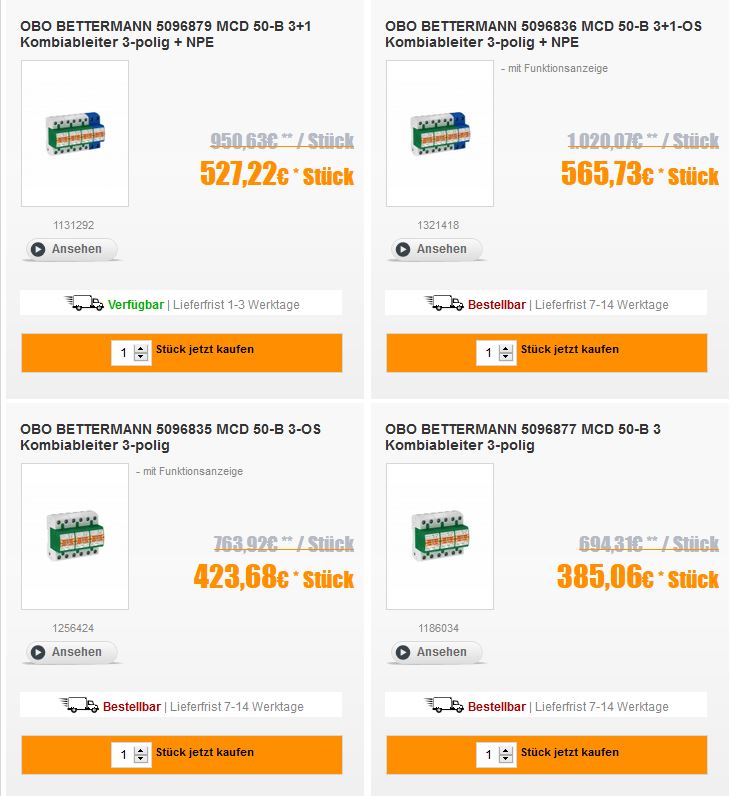

Guten Abend, wenn ich mir ein Ladekabel für ein Elektroauto verlegen will, sollte dann auch ein Überspannungsschutz eingebaut sein? Ich habe hier auf dieser Seite einige Komponenten dazu gefunden: https://www.voltus.de/elektromaterial/ueberspannungsschutz/obo-bettermann-o/ Was würdet ihr mir empfehlen, was ich davon kaufen sollte?
Neuling schrieb: > Was würdet ihr mir empfehlen, was ich davon kaufen sollte? vermutest du entsprechende Überspannungen, bzw. bietet denn die Ladebox nicht schon einen gewissen Schutz? zur Preisorientierung siehe Anhang (Preise zzgl. Mwst)
