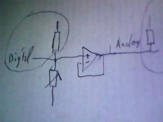

L. S. schrieb: > ich möchte den Tankinhalt gleichzeitig mit einer Analoganzeige und mit > einer Digitalanzeige messen. Die Anzeigen sind Bootsamaturen. > Der Tanksensor ist ein gewöhnliches Widertandstauchrohr bis ca. max. > 180Ohm. Du kannst nicht einen Widerstand gleichzeitig mit zwei Messgeräten messen. Du könntest wahrscheinlich mit einem Gerät messen und die davon am Widerstand erzeugt Spannung mit einem Messwertumwandler nutzen, um damit ein Signal für die andere Anzeige zu generieren. Genaueres hängt von dem Aufbau der Geräte ab.

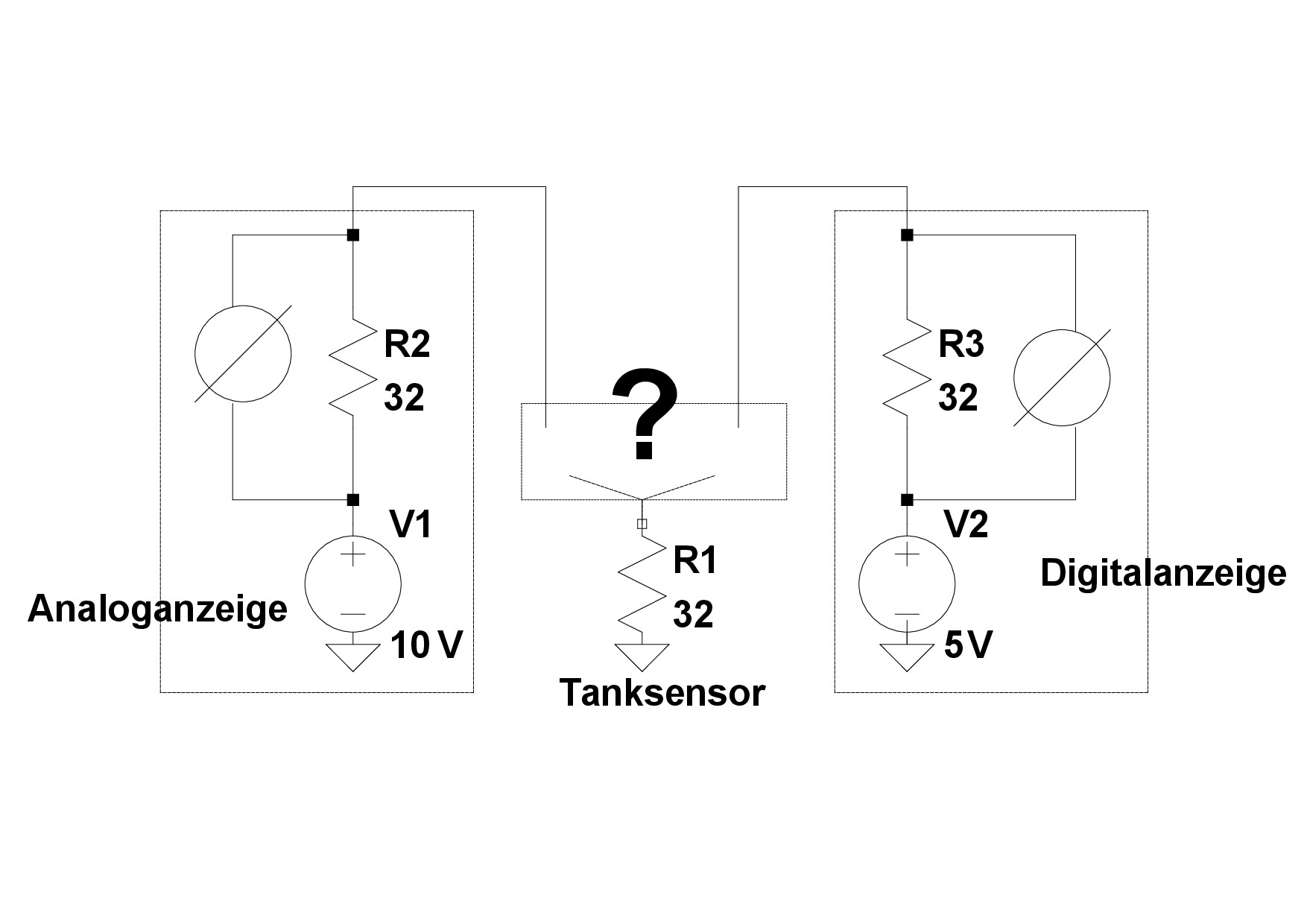

Ich habe zur Verdeutlichung nocheinmal eine Skizze gemacht.
L. S. schrieb: > Ich habe zur Verdeutlichung nocheinmal eine Skizze gemacht. Also muss die Spannung am Sensoranschluss der Digitalanzeige halb so groß sein, wie die bei der Analoganzeige. Ein etwas aufgebohrter Pufferverstärker sollte das wohl schaffen. Einfacher wäre es, wenn man R3 entfernen könnte.
Widerstände sind in den Instrumenten. Im bild nur als Ersatzschalbid dargestellt. Das mit den Puffern ist mir das nicht ganz klar. Es mis doch ein Strom durch den Sensor fließen. Nur so kann das Messerät auch ewas messen. Die Ströme sind aber bei den Messgeräten unterschiedlich.
Hallo, ich denke mal daß es sich bei der analogen Anzeige um ein Kreuzspulinstrument handelt um die Batteriespannung aus der Anzeige herauszukompensieren. Frage: ist bei der Digitalen Anzeige (bei angeschlossenem Sensor) der Strom konstant oder wird der wie bei neueren Geräten getaktet? (also nur kurz zur Messung eingeschaltet)? Gruß Anja
L. S. schrieb: > Widerstände sind in den Instrumenten. Instrument öffnen geht nicht? Aber du bist sicher, dass da 32Ω drin sind und die eigentlichen Messerwerke Spannungsmesser, i.e. hochohmig sind? Dann hilft vielleicht wirklich nur der etwas solidere Verstärker, dem die 32Ω als zusätzliche Last egal sind.
Die Widerstände habe ich ausgerechnet. Am Anschluss vom Analogmessgerät liegen im Leerlauf ca. 10V an. Am Digitalmessgerät ca. 5V im Leerlauf. bei einem Sensorwiderstand von ca. 32 Ohm habe ich noch eine Spannung Analog ca. 5V und Digital ca. 2,5 Volt gemessen. Wie es wirklich in den Messgräten aussieht weiß ich natürlich nicht. Vielen Dank für Euer Interesse. Scheinbar ist es ein interessantes Thema. Eine komplezierte Lösung wäre wohl den Sensorwiderstand mit einem AD-Wandler zu messen und die Daten auf zwei separate digitale Widerstände zu geben. Sicherlich aber eine Kompelxe Sache mit einem MC usw. Damit kenne ich aber nicht so aus.

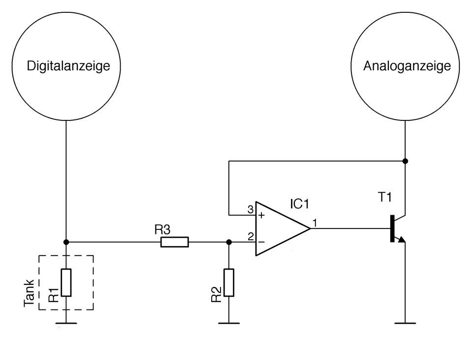

L. S. schrieb: > Eine komplezierte Lösung wäre wohl den Sensorwiderstand mit einem > AD-Wandler zu messen und Wozu. Während ein Instrument den Sensor normal betreibt, kannst du mit einem OP, ein paar Widerständen und einem ausreichend gekühlten Transistor dem zweiten sein Signal "vorzaubern". Einen "digitalen Widerstand" für die erforderliche Leistung wirst du kaum bekommen.
Miss mal mit weiteren Widerständen als Sensor.
In dem Falle die Schaltung 02.05.2020 11:50: Beitrag "Re: Tankinhalt gleichzeitig mit Analog- und Digitalanzeige messen" Entweder links den Analogmesser und rechts den Digitalteil mit Verstärkung 0.5 über Spannungsteiler am Eingang. Oder so wie dort, aber mit Verstärkung von 2 über die Rückkopplung eingestellt. Da der (rail op) nicht so hohen Strom senken kann, wird noch ein Transistor an den Ausgang gehängt. Am besten zwei Transistoren, damit der Ausgang phasenrichtig zur Rückkopplung arbeitet. Sonst müßte man die Schaltung umdrehen, dh als invertierenden Verstärker arbeiten lassen. Wenn es Dir nichts ausmacht, bei der Analoganzeige einen unteren Offset von 0,7V übrig zu lassen, ginge es auch nur Transistoren.
Ich werde mir die Idee mit dem OP noch einmal durch den Kopf gehen lassen und die PO-Schaltung simulieren. Vielleicht ist das ja die richtige Lösung. Vielen Dank dafür.
Wenn die Teile nicht bereits vorhanden sind, wäre auch ein rail-to-rail Leistungsoperationsverstärker als ein Element für die Lösung. (z.B. Mouser: NJR NJU77903 Single CMOS Opamp) http://www.ti.com/de-de/amplifier-circuit/op-amps/power/products.html#p1261max=15;50&p233typ=100;1000
John schrieb: > Tankanzeige.png Falls das Tankpoti bis auch 0Ω runter geht, wäre ein N-Kanal MOSFET an Stelle von T1 besser geeignet. Mit einem BJT kommst du wegen U_CE nicht auf 0V.
