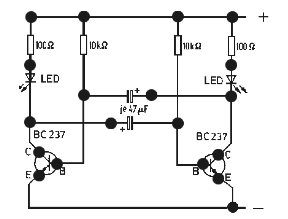

ich habe vor langer Zeit in der Schule eine Blinkschaltung gelötet.
Siehe Vorlage im Anhang. Nun wollte ich sie wieder löten, habe alle
Bauteile, bis auf die Transistoren bekommen. Habe statt BC237, BC547
genutzt, weil es die anderen nicht mehr zu kaufen gab. Jetzt blinken die
LEDs leider sehr unregelmäßig. Hat jemand einen Tipp? Muss ich jetzt
auch alle anderen Bauteile auswechseln?
Danke und Gruß
Nelly

von Dergute W. (derguteweka)
Moin,
Koennte es sein, dass du bei einem Transistor aus Versehen Emitter und
Collector vertauscht hast?  Im Gegensatz zum Schaltbild sollten die im
Aufbau eher in die gleiche Richtung "schauen". Das wuerde die
Unsymmetrie beim Schwingen erklaeren.
<moser_quengel> Yepp, die LED Vorwiderstaende duerfen ruhig hoeher sein
bei 9V. Auch ist's besser, wenn die 10k Widerstaende 100k haben und
dafuer die C nur 4.7µF.</moser_quengel>

von Nelly (Gast)
Nun habe ich die 100R Widerstände gegen andere ausgetauscht- und siehe
da, bei 820R sah das Ergebnis viel regelmäßiger aus!
von Nelly (Gast)
Das nehme ich nun erstmal als einfache Lösung meines Problems - vielen
Dank!!!
von Nelly (Gast)
Ach ja übrigens hatte ich beim 9V Block und bei 4,5 Flachbatterie das
gleiche Ergebnis.
von Nelly (Gast)
Emittier und Collector habe ich jetzt auch mal getauscht. Wenn ich beide
austausche Blinken die LED umkehrt unregelmäßig, also der rechte
schneller. Wenn ich nur einen umtausche, dann Blinken beide extrem
schnell (zu schnell), aber scheinbar gleichmäßig.
von Helmut S. (helmuts)
Ich hatte mal einem Schüler bei seiner Werkarbeit geholfen (Nachhilfe).
Er hatte die Schaltung bildlich nachverdrahtet. Also einen Transistor um
180° gedreht. Damit arbeitete einer im Inversbetrieb.
Hast du das etwa auch so gemacht?
von Nelly (Gast)
Jetzt funktioniert es!!!! Ich habe jetzt nochmal beide Transistoren
vertauscht. Es blinkt absolut regelmäßig mit allen laut Anleitung
enthaltenen Bauteilen! (Also auch mit 100R) Es lag tatsächlich daran,
dass ich offensichtlich einen der beiden Transistoren falsch eingebaut
habe! Vielen Dank!!!!
von Harald W. (wilhelms)
Du solltest aber daran denken, das diese Schaltung nur bis ca. 6V
funktioniert, weil sonst die zulässige, negative Basisspannung
überschritten wird (siehe Datenblatt).
von HildeK (Gast)
Um diesen Stress von den Transistoren zu nehmen, kann man je eine Diode
von E nach B (Kathode an B) legen. Es wird zwar die Schaltfrequenz
deutlich beeinflussen, aber die kann man ja durch die beiden Cs und die
beiden 10k-Widerstände wieder anpassen.
