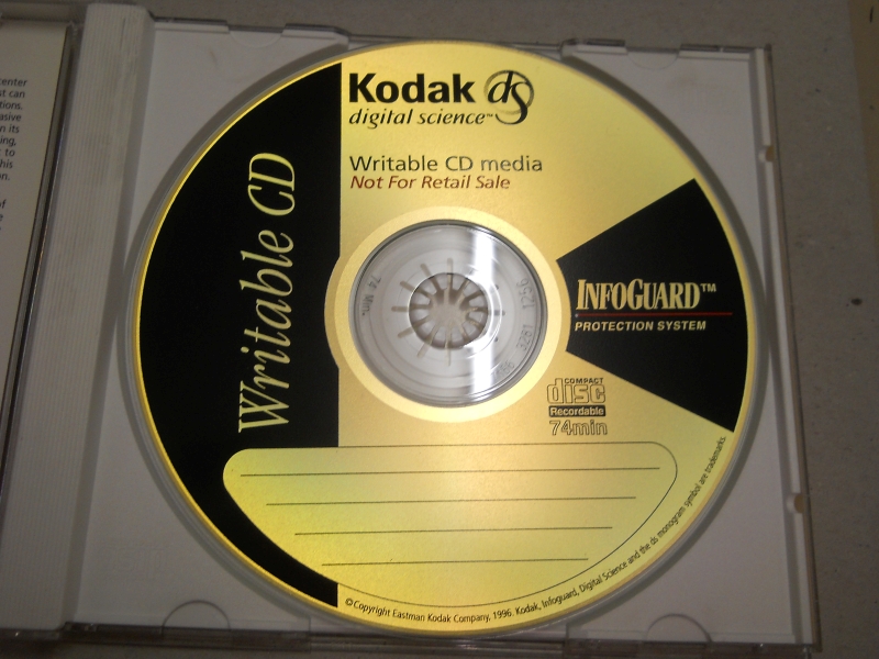

Forum: PC Hard- und Software Könnt ihr eure alten selbstgebrannten optischen Medien heute noch lesen?
von Nano (Gast)
Die meisten von uns haben sicher noch den ein oder anderen optischen
Datenträger im Keller oder an einem anderen Lagerort, aber jetzt, so
nach ca. > 20 Jahren optischer Datenträger wäre es doch mal Zeit ein
Resümee zu ziehen.
Daher mache ich diesen Thread hier mal auf und stelle die Frage, wie gut
könnt ihr folgende Datenträger heute noch lesen?
1. CD-R
2. CD-RW
3. DVD-R
4. DVD+R
5. DVD-RW
6. DVD+RW
7. DVD-RAM
8. BluRay
9. M-DISC
Und ganz wichtig, könnt ihr sie vor allem auch mit einem anderen
Laufwerk lesen, als das, womit ihr sie damals gebrannt/erstellt habt?
Noch etwas wichtiges, dass es heutzutage besser ist, die Daten mehrfach
umzukopieren und Medien zu nehmen, die derzeit gängig sind, wissen die
meisten von uns alle, aber das sollte diesmal nicht das Thema dieses
Threads sein, sondern hier geht es einfach mal um das Thema, wie es nun
nach 20 Jahren Lagerung der optischen Datenträger nun konkret mit der
Lesbarkeit aussieht und wie da so eure Erfahrungen sind?

Bei meinem ersten Mitsumi 2-fach CD-Brenner (1996)lag ein Kodak Gold
Rohling bei. Da wird eine Datenhaltbarkeit von 100 Jahren versprochen.
Die habe ich bis heute noch nicht beschrieben. Ob die noch beschreibbar
ist?

Meine ältesten gebrannten CD's sind aus 1998, gebrannt auf einem TEAC
SCSII CD-Brenner (ich glaube der war Doublesppeed).
Statistisch gesehen macht das keine konkrete Aussage, aber:
- 5 CD-R Kodak Gold, alle noch lesbar
Damals wurden im "Sammelpaket" (weiß ich noch sehr genau) mit Kollegen

Lagerung:
Alle in einem Jewel Case im Wohnzimmerschrank

von Funkdepphasser (Gast)
N. M. schrieb:
> Ich habe das sogar bei käuflich erworbenen DVDs (Leathal Weapon Reihe)
> das sich die DVDs trotz guter Lagerung (Keller, trocken, dunkel,
> konstante Temperatur) verändern und seit geraumer Zeit nicht mehr
> abspielbar sind.
Mit meinen 4 Lethal Weapon DVDs musste ich vor einigen Wochen ähnliches
erleben. Im 08/15 SATA DVD-ROM waren sie nicht mehr lesbar. In einem USB
DVD-Writer hingegen schon.
Eine dezentralisierte Sicherheitskopie von Win95B (von anno 1996) habe
ich eben in o.g. 08/15 DVD-ROM mit UltraISO überprüfen lassen: 0 Fehler.
War aber auch eine Kodak Gold CD-R.
