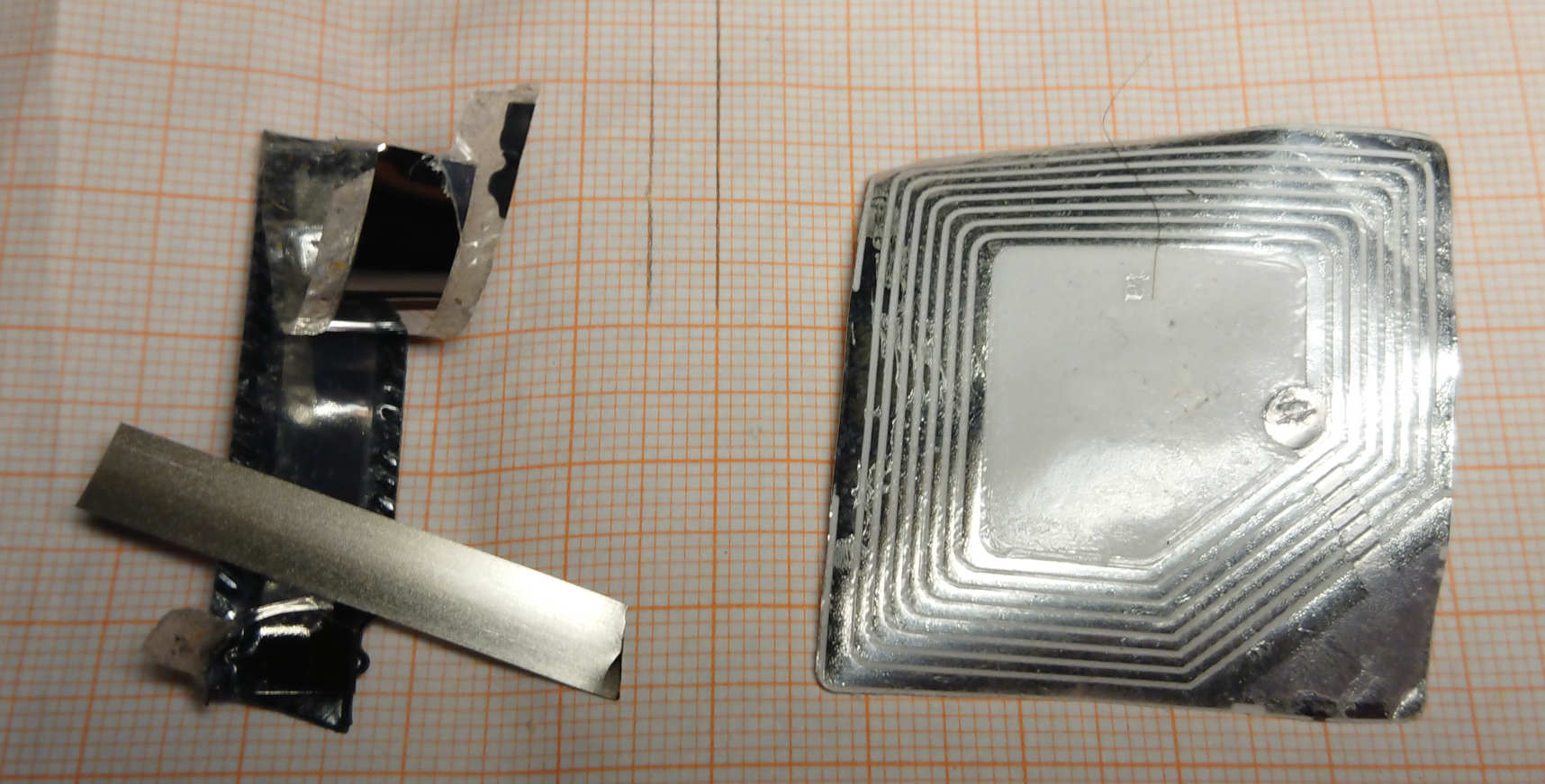

Ich mein das rechte Teil hier auf dem Bild. Gefunden auf einer 5€ Flasche mit "Übersee Rum"..
Jep, das ist ein 8,2 MHz Schwingkreis und enthält kein kein Silizium.
Tim A. schrieb: > Ich mein das rechte Teil hier auf dem Bild. > > Gefunden auf einer 5€ Flasche mit "Übersee Rum".. Das ist ein Alarm-Teil. Wie Marco geschrieben hat. Die RFID-Teile die man auslesen kann, haben ein winzigen Hubbel, was = der Chip ist, mit den Speicher. Vergleiche den Link in Wikipedia mit den Link von mir. Dein Bild ist in Wikipedia. Gruß Pucki

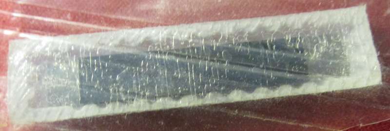

Larry schrieb: > Die Lidl-Salami hat richtige (ISO-14443)-RFIDs dran. Ich habe es weder auszulesen versucht noch zerlegt: Bei einigen Salamis von Netto klebt ein länglicher Kunststoffkörper in der Klarsichtumhüllung, von dem ich vermute, dass es RFID ist. Olaf schrieb: > Wenn die Salami nun also echtes RFID kann und an der Kasse ueber die > Spule geschoben wird welche die billigen Diebstahlsicherungen zerstoert, > ist der RFID Chip danach noch ganz? Die Zerstörung gibt es beim Clamotten Anton, aber wohl kaum bei Lidl und ähnlichen Märkten.
Der Lidl-Salami-RFID ist im uebrigen, wie es sich fuer einen
guten RFID gehoert, quadratisch.
Rechteckig und laenglich wuerde allenfalls auf einen UHF-Tag deuten.
Aber die Salami vom Netto taugt nichts!
Deswegen werde ich das nicht testen.
In den (dicken) länglichen Warensicherungen sind nur Metallstreifen drin, die akustomagnetisch arbeiten. Die UHF-Labels sind viel dünner und meist ist im Durchlicht die Antennenstruktur sichtbar. https://de.wikipedia.org/wiki/Warensicherungsetikett#Akustomagnetisches_Verfahren

Mario M. schrieb: > Jep, das ist ein 8,2 MHz Schwingkreis und enthält kein kein Silizium. Der Knubbel ist eine Si-Diode, die Oberwellen erzeugt, wenn am Ausgang des Geschäfts die spiralförmige Antenne mit HF angestrahlt wird. Diese Oberwellen werden detektiert und lösen den Alarm aus. Beim "Entschärfen" an der Kasse wird die Diode mit einem starken Impuls zerstört. Das gezeigte Exemplar arbeitet vermutlich auf der ISM-Frequenz 13,56MHz und die 3.H liegt dann bei 40,68MHz, was wiederum eine ISM-Frequenz ist. Ich habe allerdings auch schon Exemplare gesehen, die das Gleiche auf UHF- oder SHF Frequenzen machten. Vom Aussehen her ein länglicher Papierstreifen mit ähnlichen Abmessungen wie der akustomagnetische Blister, aber es waren ausser der Diode zwei kleine Dipolantennen drin. wendelsberg schrieb: > Denn: wenn die das System zur Warensicherung einsetzen, muessen sie auch > die Tags deaktivieren. Das ist nicht unbedingt nötig, denn die Transponder gibt es auch mit fortlaufender Seriennummer. Wenn diese Nummer an der Kasse registriert wurde, weiss das System, dass der Artikel bezahlt wurde.
