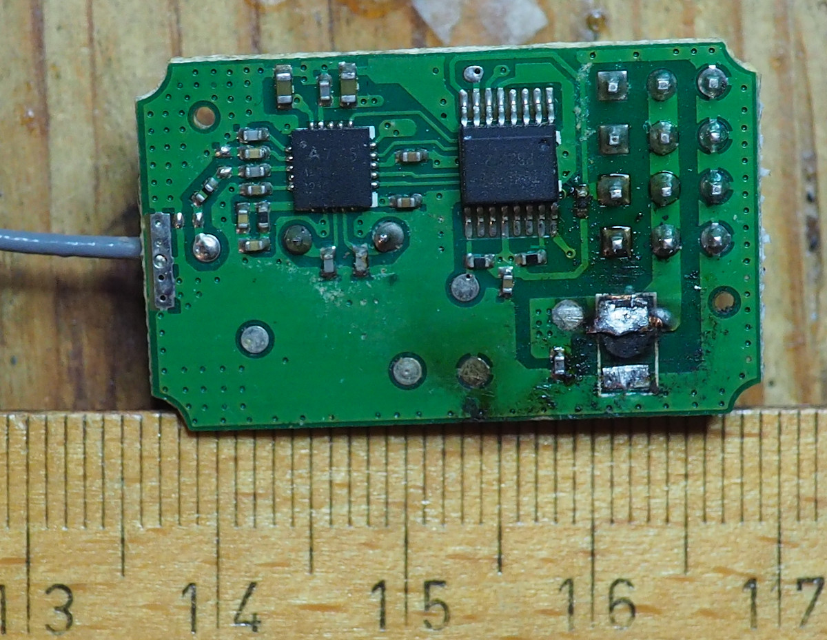

ReneZ schrieb: > Foto macht echt keinen Sinn, das ist nur noch schwarzer bröckeliger > Kunststoff Du sollst ja auch nicht die Diode fotografieren, sondern die ganze Platine. Und zwar von beiden Seiten.

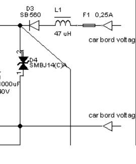

Stefan ⛄ F. schrieb: > Wenn sie bidirektional ist kann sie wohl nicht vor Verpolung Schützen. > Denn sie behandelt richtige und falsche Polung gleich. Hi, natürlich nur alle Bauteile des Schaltplanauszugs. https://www.mikrocontroller.net/attachment/456532/SMBJ14_unidirectional.jpg ciao gustav

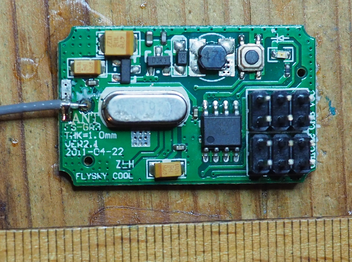

Wetten das ist ein Tantalkondensator? FlySky hat da sicherlich keine Transil eingebaut, aber 10µ oder 22µ 10V machen da schon mehr sinn. So oder so: Das Teil muss auch ohne laufen, auch wenn es nicht stabil funktioniert. Also rauslöten, Saubermachen, Testen. Wenn er noch geht, bau ich meinen mal aus und kuck rein was das ist.

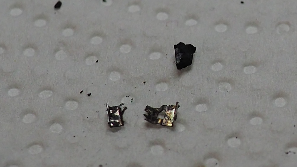

Hallo, wenn ich mir die Überbleibsel ansehe und die mit einem Querschnittsbild eines Tantals vergleiche, kann das hinkommen. Auf dem Bild mit den Überbleibseln sind die zwei 'Elektroden' zu sehen, die Linke hat eine kleine 'Nadel' in der Mitte, genau so eine ist auf dem Querschnittsbild auch zu sehen. Ansonsten noch ein Bild von oben und unten, wie gewünscht. Tests kann ich nur begrenzt machen, Sohnemann hat das Ding bei mir abgeliefert, den Sender habe ich nicht hier. Ich habe testweise 5 V auf das Ding gegeben, er nimmt ca 30 mA in Ruhe auf (sagt das Netzteil), die Status LED geht an und aus. An den Servo-Anschluessen kann ich Pulse unterschiedlicher Qualität im Oszi sehen, sind auch im Bereich 1 bis 2 ms Länge liegen. Gruss und Danke nochmal Rene
ReneZ schrieb: > Ich habe testweise 5 V auf das Ding gegeben, er nimmt ca 30 mA in Ruhe > auf (sagt das Netzteil), die Status LED geht an und aus. An den > Servo-Anschluessen kann ich Pulse unterschiedlicher Qualität im Oszi > sehen, sind auch im Bereich 1 bis 2 ms Länge liegen. Das sieht doch gut aus, Glück gehabt. Ich muss heut abend mal nachsehen was das ist, evtl. hab ich sogar genau den.
Jens M. schrieb: > Ich muss heut abend mal nachsehen was das ist, Ich bin gespannt. Mittlerweile hab ich eine Verpolschutzdiode entdeckt (neben der Drossel), das macht die TVS weniger wahrscheinlich.
Und von der Baugröße her wäre ein 47µF/10V wie auf der Bestückungsseite zu erwarten. Und man sollte ein schaltfestes Exemplar nehmen, er hängt ja direkt an der Batterie.

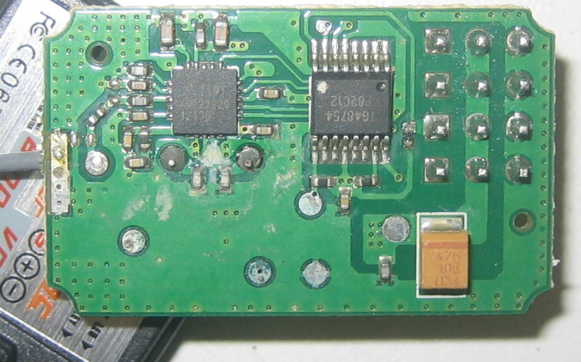

Also, mein FS-GR3E sieht reichlich anders aus. Mein FS-GR3C ist absolut identisch zum oben abgebildeten und trägt an der Stelle einen Tantalkondensator, 476=47µF 10V Bauform B. Meine HK-GT2R sind identisch zum GR3C; tragen aber die Beschriftung "FS-GR3E" statt "FS-GR3" auf der Platine, zudem fehlt das "Flysky Cool".
Danke, dann werde ich einen Tantal besorgen und einbauen. Die Fragmente des alten waren schwarz, aber das mag der Hitze bei der Zerstörung geschuldet sein. Ich habe noch nie einen Tantal auf die Weise geschlachtet. Den Empfänger habe ich nach der Tat bekommen. Ich hatte verstanden, dass so ein Tantal bei Falschpolung explodiert, hier soll er 'nur' sehr heiß geworden sein. Das Gehäuse von dem Ding hat oberhalb des Bauteils auch ein regelrecht hineingeschmolzenes Loch. Kann das sein? @hinz, Danke für das finden der Verpoldiode. Gr Rene
Rene Zillmann schrieb: > Ich hatte verstanden, dass so ein Tantal bei Falschpolung explodiert, > hier soll er 'nur' sehr heiß geworden sein. Das Gehäuse von dem Ding hat > oberhalb des Bauteils auch ein regelrecht hineingeschmolzenes Loch. Kann > das sein? Das kommt schon auch so vor.
Hatte ich schon mal. Die Tantals sind dann mit kleiner Stichflamme gestorben. Daher meine Bemerkung.

Rene Zillmann schrieb: > Ich hatte verstanden, dass so ein Tantal bei Falschpolung explodiert, Nein, normale Elkos explodieren, weil bei ihnen ein flüssiger Elektrolyt in einem Hohlraum verdampfen kann. Tantalelkos haben einen festen Elektrolyt und keinen Hohlraum. Aber die Brandlöcher sind beachtlich. Ich hatte auch wchon einmal ein Loch in der Leiterplatte.
Andreas S. schrieb: > Rene Zillmann schrieb: >> Ich hatte verstanden, dass so ein Tantal bei Falschpolung explodiert, > > Nein, normale Elkos explodieren, weil bei ihnen ein flüssiger Elektrolyt > in einem Hohlraum verdampfen kann. Tantalelkos haben einen festen > Elektrolyt und keinen Hohlraum. Aber die Brandlöcher sind beachtlich. > Ich hatte auch wchon einmal ein Loch in der Leiterplatte. Tantalelkos können wunderbar explodieren. https://www.youtube.com/watch?v=wJnDV8WhIMo Man beachte die fps!
hinz schrieb: > Tantalelkos können wunderbar explodieren. > > https://www.youtube.com/watch?v=wJnDV8WhIMo Gerade dieses Video zeigt doch sehr gut, dass der Tantalelko eher wie eine Wunderkerze abbrennt. Die Tropfenform bleibt doch bis zum Schluss erhalten. Wäre der Kondensator auf einer Leiterplatte montiert gewesen, hätte er vermutlich auch ein Loch hineingebrannt. Hier der Unterschied: https://www.youtube.com/watch?v=zHDVmjtlvM0
