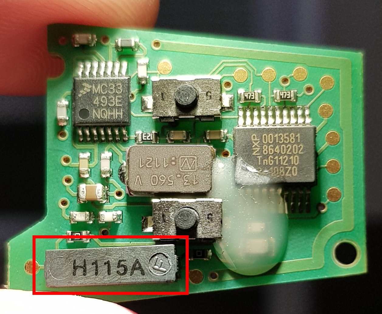

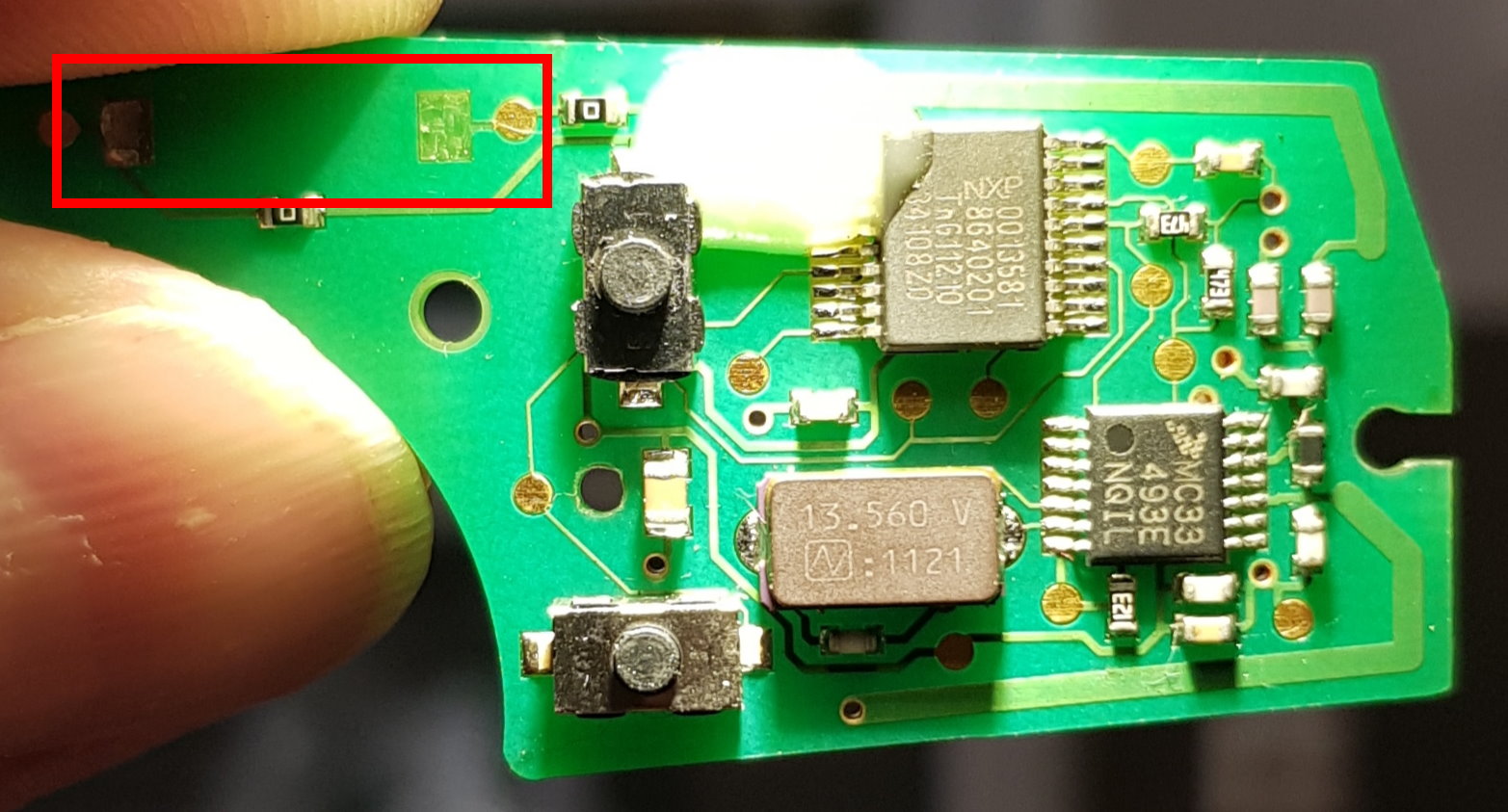

bei dem von mir gekauften Auto (Zafira B von 2011) waren zwei Schlüssel
dabei, einer funktioniert, der andere öffnet das Auto zwar, aber starten
lässt er sich nicht. Ich hab mir die Platine der beiden mal angesehen
(siehe Fotos) und auf dem defekten ist ein Bauteil komplett abgerissen.
Kann mir vielleicht jemand sagen, was das für ein Bauteil ist? Ich tippe
auf eine Induktivität, weil ich andere, ähnliche Platinen gesehen habe,
auf denen an der Stelle ein Bauteil mit Kupferwindungen zu sehen war.
Ein befreundeter Kfzler hat mir zwei Zafira B Schlüssel vom Schrott
besorgt, die ich aber nicht anlernen kann, weil das - wie ich im
Nachhinein gelernt habe - bei diesem Fahrzeugtyp nicht geht. Die Idee
ist jetzt, das Bauteil von einem dieser Schlüssel abzulöten und auf den
teil-defekten Schlüssel aufzulöten. Könnte das funktionieren? Wie man
auf dem einen Foto sehen kann, steht auf dem Bauteil des
funktionierenden Schlüssels H115A. Google konnte dazu nichts finden. Auf
beiden Bauteilen der anderen Schlüssel steht 2H70. Weiß jemand, ob das
eine Typbezeichnung ist oder eine Wertangabe (oder was sonst)? Ich
möchte nicht an dem teil-defekten Schlüssel rumlöten, wenn eh keine
Aussicht auf Erfolg besteht, weil die Bauteile nicht kompatibel sind...
Vielen Dank im Voraus und viele Grüße
Andreas
Bei den Franzosen ist an dieser Stelle die Spule, die das Feld ums
Zündschloss auffängt und damit die Schaltung speist. Ob die Herren von
Opel das genauso machen, weiss ich nicht, aber da sonst keine Spule auf
dem Board zu finden ist, wird sie das wohl sein.

von Mario M. (thelonging)
Ja, das ist die Empfangsspule.
von Finanz B. (finanz-beamter)
Wenn du mal nach dem MC33493 (PLL Tuned UHF Transmitter) googelst,
findest du viele Treffer zum Opel Zafira. Ggf. findest du noch weitere,
interessante Informationen.

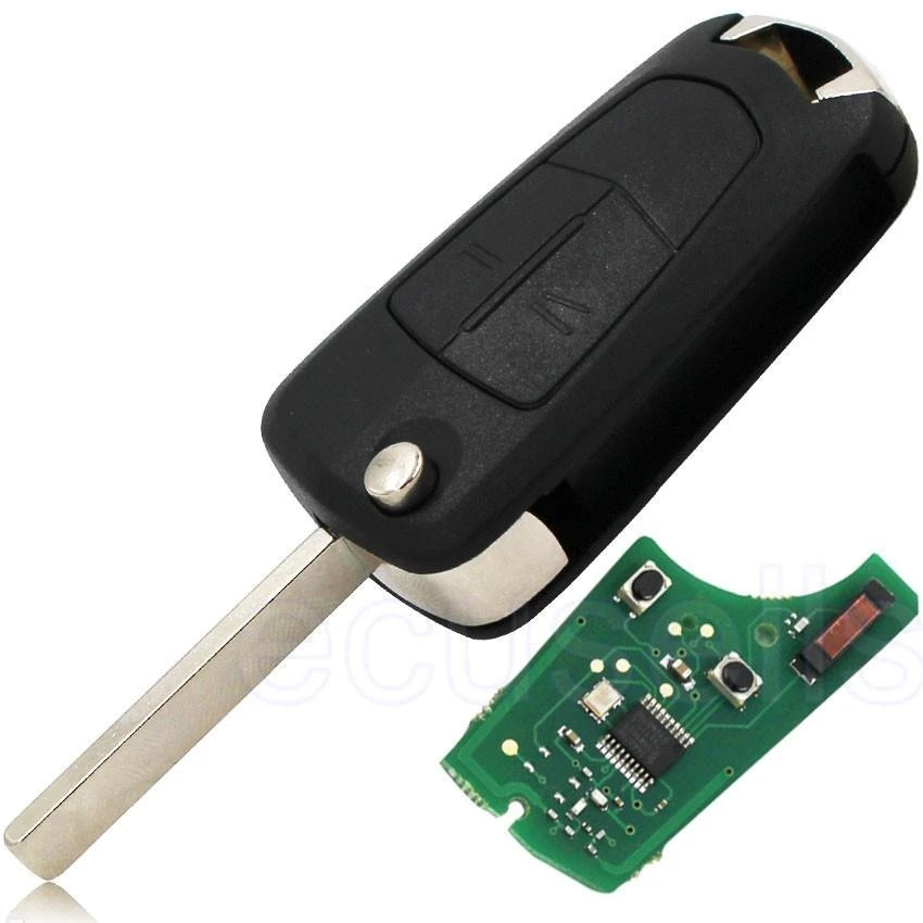

von Thomas (kosmos)
bei aliexpress.com dürftest du sogar die komplette Platine finden, die
dann nur noch angelernt werden muss.

von Andreas W. (anwig)
Ach ja, auf der defekten Platine fehlt ja auch ein kleines Stück
Leiterbahn. Meint Ihr, das hat auch Einfluss auf die Funktionalität?
Mein Plan ist, das gebrauchte Bauteil mit "etwas mehr Lötzinn" an die
Prüfpunkte neben den eigentlichen Bauteilanschlüssen anzulöten. Oder
wird das schon deshalb nicht funzen? Danke!
Andreas W. schrieb:
> Oder
Doch, das klappt schon. Ich habe bei Renault sowas auch schon machen
müssen, weil die Spulen so beknackt montiert sind, das sie
runterbrechen, wenn der Schlüssel mal runterfällt. Induktivität muss
einigermassen stimmen, ansonsten ist das Teil recht unkritisch.
von Jemin K. (jkam)
Sollte problemlos gehen. Ist ja sogar der Testpunkt da. Die
Fehlerbeschreibung passt perfekt zum Bild.
von Charly B. (charly)
geh mal zum Autoverwerter um die Ecke und frag nach einem
alten Schluessel, die Elektronik wird in mehren Typen verwendet
i denk im vectra c, astra H, Corsa, etc....
schau dir mal Bilder im Netz von den versch. Schluesseln an und
da kannst dir, denk i, einen alten f. eine Spende in die Kaffekasse
beim Autoverwerter abholen
VlG
So, ich hab's getan! Und siehe da, der defekte Schlüssel geht wieder!
:-) Ich muss die Induktivität noch festkleben, aber das Umlöten hat
keine zeh Minuten gedauert. :-)
Vielen Dank an alle, die sich zum Thema geäußert haben!
