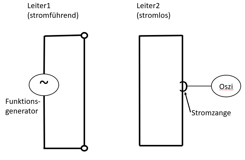

von Hans W. (Firma: Wilhelm.Consulting) (hans-)
Du hast 2 verschiedene Kopplungsphänomene.
Einerseits wirst du induktive Kopplung haben - Gleichtaktstörungen
werden kapazitiv gekoppelt.
Induktiv gekoppelte Signale sind Ströme. Daher würde ich da eher mit
Stromzangen arbeiten. Kapazitive kannst du direkt mit einem Tastkopf
messen. Beides am Oszilloskop.
Sven A. schrieb:
> Kann man das
> ungefähr so überschlagen?
Ohne deine Zahlenwerte genau nachvollzogen zu haben scheint mir das
plausibel.
Induktive Kopplung kommt meiner Erfahrung nach aber selten vor
(zumindest außerhalb von Geräten)!
Wenn bei deinem Link zur DEMVT wird von 50A in 10µs gesprochen. Das ist
auf Leitungen vollkommen unrealistisch! Richtig gute Schweißgeräte
schaffen das mit ach und krach!
Solange du also nicht eine einzelne Schweißleitungen parallel zu
irgendwelchen anderen Leitungen hast, ist das eher unrealistisch. Es sei
denn du arbeitest mit 1000V und mehr....
Du hast in der Praxis viel eher hohe dU/dt. Motor Umrichter verwenden
z.B. die Motorinduktivität zum glätte. Daher hast du einen
verhältnismäßig schönen Sinus am Strom aber Rechtecke auf der Spannung.
Einzig, induzierte Ströme durch Masseschleifen kommen häufiger vor.
Wenn du hochohmig die induzierte Spannung misst, dann hast du eigentlich
nur die Flussänderung gemessen. Stören tun dich aber die induzierten
Ströme da in der Realität nirgends hochohmige Eingänge verwendet werden
(eben wegen kapazitiver und induktiver Einkopplungen) => Messung mit
einer (HF) Stromzange in der tatsächlichen Anordnung.
73

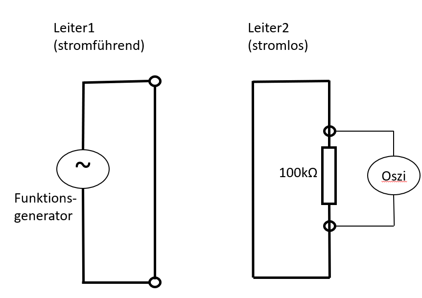

von Sven A. (loubadu)
asdfjklö schrieb:
> Stromzange brauchst du nicht unbedingt. Lass die Enden der
> Sekundärleitung offen, oder verbinde sie über einen Widerstand, z.B. 100
> k. Dann solltest du am Widerstand die induzierte Spannung messen können.
> Durch den Primärdraht schickts du einen gepulsten (oder hochfrequenten,
> sinusförmigen) Strom, z.B. mittels Stromquelle. Dann hast du fast
> ausschließlich induktive Kopplung.
> Für kapazitive Kopplung müsste die Spannung im Primärdraht springen.
> Du kannst auch die Sekundärseite kurzschließen, dann misst du eben den
> induzierten Strom per Stromzange. Das geht natürlich auch mit dem Oszi.
Hi asdfjklö :-D,
habe deinen Vorschlag mal versucht zu skizzieren. Ist das so richtig?
Man kann also kurz sagen, hohes dU/dt führt eher zu kapazitiver, hohes
dI/dt zu indkutiver Kopplung, oder?
Danke für deine Antwort!
VG
Hi Hans,
danke für deinen Support. Ich habe auch das mal versucht zu skizzieren,
entspricht das ungefähr deinem Vorschlag?
Danke und VG
von asdfjklö (Gast)

Ja das passt so.
Genau, so ist es. Das lässt sich aus den Maxwell-Gleichungen herleiten.
Wikipedia bietet einen guten Artikel dazu.
Was in der Skizze noch nicht so recht herauskommt: Leiterschleife 1
erzeugt ein Magnetfeld, dass sich ändert (hohes dB/dt). Dieses
zeitvariante Magnetfeld muss Leiterschleife 2 durchdringen, damit etwas
induziert wird.
Wenn du die Schleifen klein machst (Bzw. deren eingeschlossene Fläche)
wirst du fast nichts messen können.
Am besten legst du die Schleifen am Anfang aufeinander und machst die
eingeschlossene Fläche groß.
Das hängt davon ab, was du dir von diesem Experiment erwartest.
Ich würde am Funktionsgenerator auch noch den Strom messen. Du hast da
eine Induktivität als Last für den Funktionsgenerator.

Du hast aber noch nicht gesagt was du messen/überprüfen willst!
Bei der EMV hängt extrem viel von den Impedanzen deiner Quelle und Senke
ab.
Wenn du z.B. das Beispiel mit der Messung über den  100k Widerstand
hernimmst, dann hast du mit an Sicherheit grenzender Wahrscheinlichkeit
sowohl beim Funktionsgenerator als auch am Oszilloskop eine
Masseverbindung.
Im aller blödesten Fall nimmst du so einen günstigen Funktionsgenerator
wie den FY-6600 oä. Die sind "böse" da sie den Schutzleiter nicht direkt
an der Buchse angeschlossen haben. Das ist zwar grundsätzlich i.O. wenn
man es weiß -  du würdest damit in deinem Messaufbau aber ganz
wunderliche Sachen messen.
Von der Schalterei des Netzteiles bis zu all dem schönen Zeugs, das das
Stromnetz hergibt.
Außerdem würde mich interessieren in welchem Frequenzbereich du dir da
etwas ansehen willst. Ich sage mal grob bis 1Mhz wirst du ziemlich genau
das erhalten, was die Theorie hergibt. Über 10Mhz musst du dir Gedanken
machen was dein Messaufbau und deine Komponenten so tun. Ansonsten wirst
du wenig Übereinstimmung mit der Theorie sehen.
EMV ist deshalb für viele "schwarze Magie", weil sich oft mehr abspielt
wie im 1. Moment ersichtlich. Ein Leitfähiges Gebilde unter deiner
Messanordnung kann dir ganz schön den Tag versauen. Daher sind die
üblichen Prüfanordnungen so wie sie sind. Da geht es hauptsächlich um
Wiederholbarkeit. Die Realität wird dann oft in den Grenzwerten
abgebildet...

"Wenn du z.B. das Beispiel mit der Messung über den  100k Widerstand
Masseverbindung."
Ich werde beides versuchen und dann vergleichen. Wobei ich mir ehrlich
gesagt noch nicht sicher bin, wie ich die Stromzange an den Oszi
anschließe, oder ob man mit einer Stromzange auch die induzierte
Spannung direkt messen kann. Möglicherweise brauchts dann ja gar keinen
Oszi.
Sven A. schrieb:
> Ich möchte eigentlich in erster Linie die Theorie des induktiven
> Übersprechens praktisch nachvollziehen. Sprich, ob ich die induzierten
> Spannungwerte in der Theorie messtechnisch nachbilden kann. Wie du aus
> meinen Posts herauslesen kannst, stehe ich am Anfang und bin in disem
> Bereich gänzlich unerfahren. Darum stelle ich auch etwas Laienhafte
> fragen.
Dann mach bitte einen möglichst definierten Messaufbau.
Ab besten nimmst dafür Coaxleitungen.
Die Schirme legst du auf einer Seite an Erde (z.B. an die herausragenden
Kontakte einer Steckdose). Die 2. Seite lässt du offen - sonst hättest
du wieder eine Leiterschleife.
Das nennt man jetzt elektrostatischer Schirm. Der sollte dir die
Gleichtaktstörungen eliminieren.
Wie gesagt - wenn du möglichst hochohmig die induzierte Spannung misst,
dann hast du schonmal
Wenn du sinusförmig erregst, dann ergibt das nur eine Phasenverschiebung
- der gemessene Cosinus hat die gleiche Amplitude wie der Sinus des
Flusses.
Mit diesem Wissen müsstest du die Kopplung abschätzen können.
Der induzierte Strom im Kurzschluss hängt jetzt von der Kopplung und der
Impedanz deiner Quelle ab.
73
Ehrlich gesagt hatte ich gehofft zunächst auf ungeschirmte Kabel
zurückgreifen zu können. Dadurch, so mein Gedanke, sollte die induzierte
Spannung in der kurzgeschlossenen Leiterschleife größer im Vergleich zu
geschirmten Kabeln, ausfallen. Danach hätte ich mich mittels geschirmter
Kabel und der damit geringer ausfallenden induzierten Spannung an die
Auswirkungen eines Kabelschirms herantasten wollen.
Redest du hier von der Reihenschaltung des 100kOhm Widerstandes, oder
einem hochohmigen Eingangswiderstand im Oszilloskop?
> Flusses.
Meinst du hier, dass die Amplitude in der Erregerleitung gleich der
Amplitude in der gestörten Leitung ist? Kann ich mir gerade nicht
vorstellen, aber das mit der Phasenverschiebung verstehe ich, glaube
ich.
Annahme: Würde ich als Erregerleitung einfach eine Leitung mit der
Steckdose verbinden und diese neben meine gestörte Leitung legen
(Skizzen oben). Wie kann ich hier die Impedanz der Spannungsquelle
ermitteln?
Vielen Dank!!!

von hans (Gast)
Sven A. schrieb:
Das ist eben das Problem. Du hast nicht nur Induktion!
In der realität hast du immer auch eine gewisse Kapazitive Kopplung.
Der Schirm, der von mir beschrieben wurde, ist aber absichtlich nur auf
1ner
Seite angelegt. Wirkt also nur auf das elektrische Feld (zumindest bei
diesen niedrigen Frequenzen).
Dadurch, dass du diesen jetzt "ruhig stellst", hast du alle kapazitiven
Störungen kurzgeschlossen und du kannst die kleinen induzierten
Spannungen sauber messen.
Du musst nähmlich aufpassen es gilt nähnlich
und
Sprich jeder Strom in deiner Messschleife wird ein Gegenfeld erzeugen.
Im Extremfall löschen sich Gegenfeld und Erregerfeld gegenseitig aus
(also eigentlich der Fluss durch deine Anordnung).
>> dann hast du schonmaldϕdt\frac{d\phi}{dt}.
Ja.
100kOhm ist hochohmig. Dein Oszilloskop kannst du hoffentlich auf 1MOhm
stellen. Damit hast du in Summe immer noch 100kOhm.
Ich würde hier aber wenn möglich noch höher gehen damits passt.
>> Flusses.
> ich.
Es geht um den Strom!
Du kannst per Biot Savart das Feld in deiner "Messschleife" errechnen.
Und über die Fäche aufintegrieren. Das ergibt den Fluss. Die Ableitung
davon ist die Spannung die induziert wird wenn in der Messschleife kein
Strom fließt.
Das ergibt bei einem sinusförmigen Erregerstrom dann eine cosinusförmige
induzierte Spannung.
> ermitteln?
Wie meinst du das?
Die Impedanzverhältnisse abzuschätzen ist bei Problemen mit
leitungsgeführten Störungen eigentlich die Hauptherausforderung.
Daher ist manchmal ein C gegen Erde zielführend, manchmal ein Ferrit und
hin und wieder braucht man beides :)
73

Hier geht es ans eingemachte. Ich versuche mal meinen Gedankengang zu
beschreiben.
Auf der Seite, wo der Funktionsgenerator arbeitet (Störseite)
entsteht durch den sich wechselnden Stromfluss ein sich änderndes
Magnetfeld, welches durch den Wechselstrom hervorgerufen wird.
Dieses Magnetfeld induziert in der kurzgeschlossenen Messschleife ohne
Widerstand (gestörte Seite) einen Strom, der ein Magnetfeld hervorruft,
welches die Störseite kompensieren will. Diesen Strom könnte ich mit
einer Messzange messen. In diesem Fall kann ich aber keine Spannung
messen, weil ich nicht wüsste, wo ich die beiden Messspitzen des Oszi's
hinhalten könnte (kein Anfang und kein Ende).
Also brauche ich eigentlich doch einen 100kOhm Widerstand, denn dort
könnte ich an beiden Enden die Induktionsspannung abgreifen, oder?

Ich könnte quasi den Strom in der (kurz-)geschlossenen Leiterschleife
messen ohne 100kOhm). Über Biot Savart den Fluss ausrechnen
(Formelzeichen: großes Phi). Den Fluss leite ich ab und erhalte eine
Induktionsspannung für eine offene Leiterschleife ("...kein Strom
fließt").

von Günter Lenz (Gast)
Kannst du aber ausrechnen wenn der Strom bekannt ist.
Du mißt vorher den ohmschen Widerstand der Leiterschleife.
Dann Strom mal Widerstand, U = I * R.
:-) oh man, da hätte ich auch selber drauf kommen können! Vielen Dank
für den Hinweis!
Naja, so einfach ist das eben nicht.
Im realen Gebilde wirst du nicht 100k sondern eine ganz bestimmte
Impedanz haben.
Um deinen Messaufbau halbwegs nachvollziehbar zu machen würde ich nicht
100k sonder eher 1 Ohm nehmen um den Strom zu messen. Das wäre näher am
Kurzschluss und entspricht eher dem maximalen induzierten Strom.
Die Spannung die Induziert wird, kannst du mit 100k Messen.
Damit hättest du dann zumindest die Informationen um mit dem Thévenin
Theorem dir eine einfache Störquelle zu modellieren.
In der Realität wirst du aber auf diesen Störmechanismus selten stoßen.
Das heißt jetzt nicht, dass es ihn nicht gibt - er wird nur meistens
berücksichtigt (z.b. durch die Verwendung von verdrillten Kabel). Wenn
du Störungen nachjagen darfst, dann sind das zu 80% Gleichtaktstörungen.
