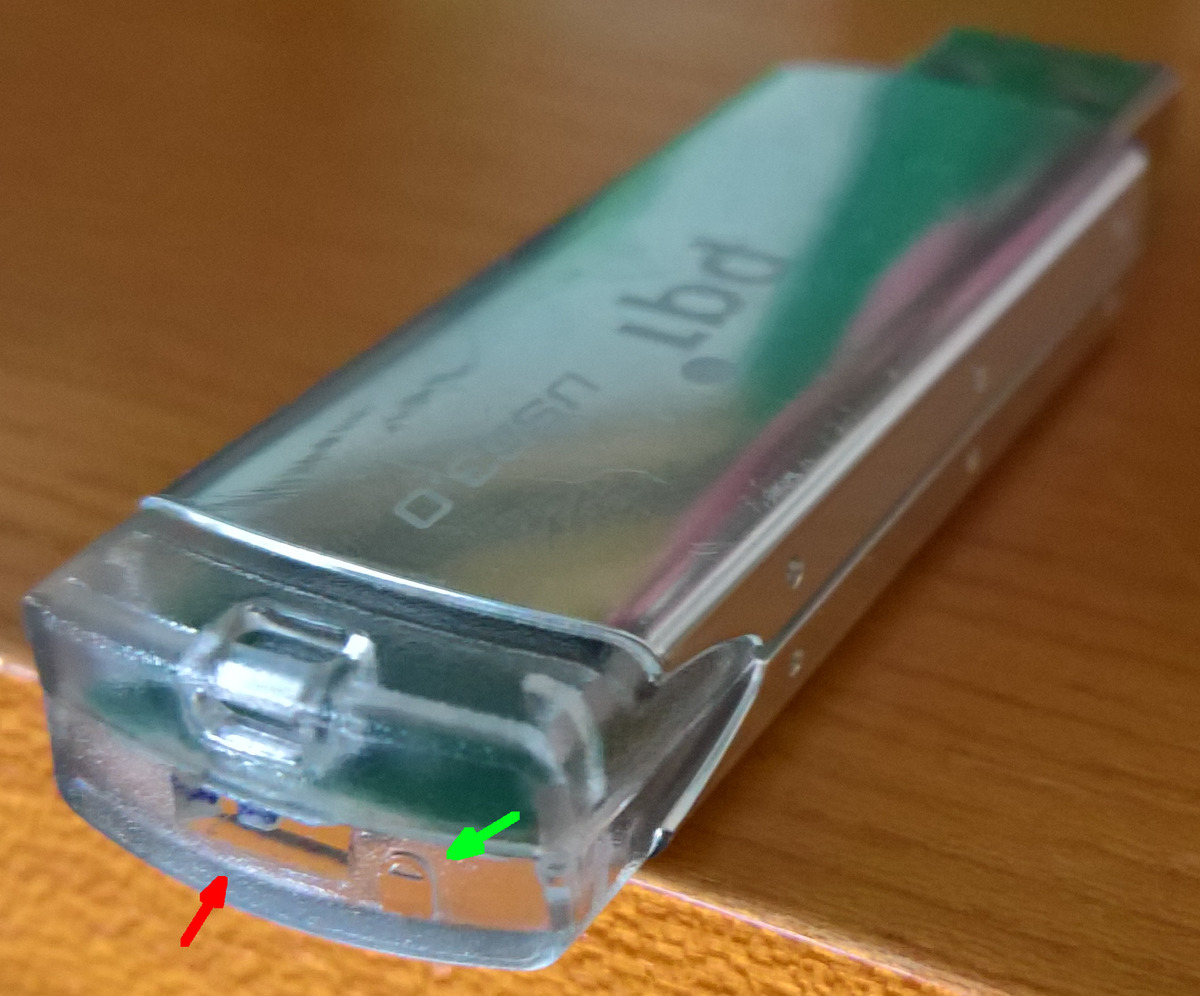

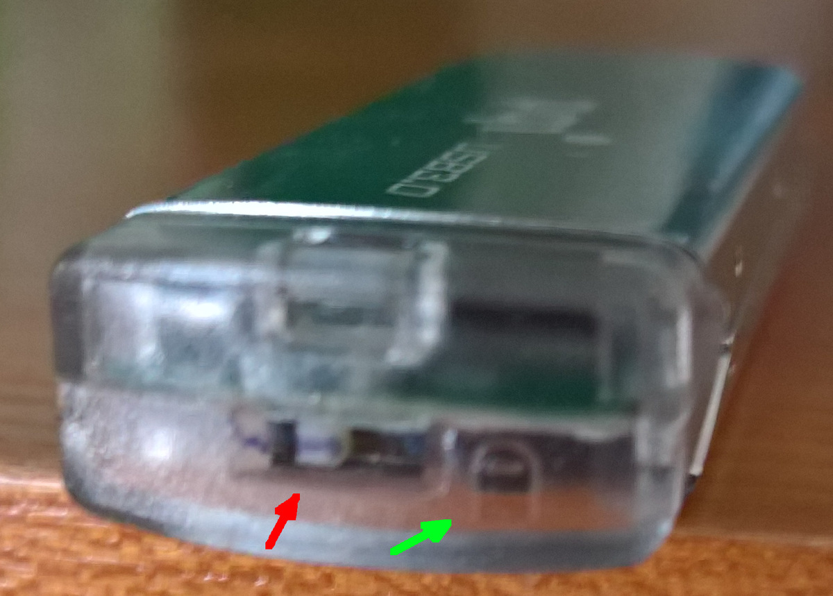

Ich habe mal zwei Bilder gemacht, falls du noch nie einen USB-Stick mit
Hardwareschreibschutzriegel gesehen hast.
roter Pfeil = der Riegel bzw. Schieber. Man braucht einen Kugelschreiber
oder etwas anderes spitzes um ihn betätigen zu können.
grüner Pfeil = das Schlosssymbol
So ein USB-Stick mit Schreibschutz ist schon praktisch, ich nutze ihn
als Installationsmedium für diverse Betriebssysteme und als
Rettungssystem, falls Windows mal wieder irgendeine Datei vom
Installationsmedium benötigt.
Der Vorteil von so etwas ist, dass Schadsoftware die Dateien auf dem
Installationsmedium nicht manipulieren kann, da sie keine Schreibrechte
erhält.
Der Nachteil ist, dass bekannte Markenhersteller solche USB-Sticks nicht
haben. Der ist von einem Hersteller, der mir nichts sagt.
PQI steht als Herstellername drauf, er kann USB 3.0 und fasst 32 GB.
Für letzteres gibt es Programme wie f3 - Fight Flash Fraud zum
Nachprüfen.
