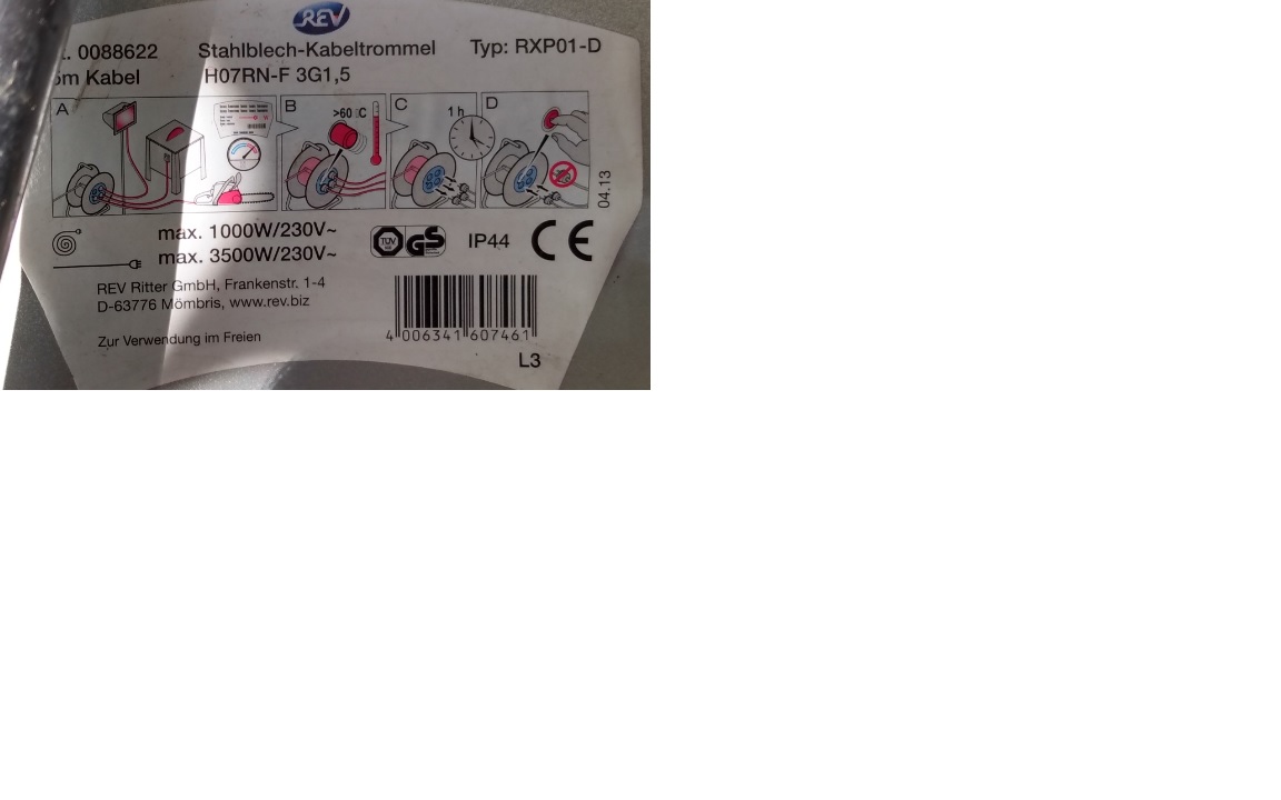

Im EINGESTECKTEN Zustand soll eine Kabeltrommel immer voll abgewickelt
sein, um Überhitzung des aufgerollten Kabels vorzubeugen.
Gerade ein Gartenrasenmäher zieht erheblich Leistung.
Kabelttommeln, die eine Benutzung erlsuben wie du sie dir virstrllst
sind also gerade für Leute wie dich eine Verlockung zur Falschanwendung.

Kabeltrommeln sind IMMER komplett abzuwickeln.
Und ja ich weiß "Aber hat so immer funktioniert, blablabla" ... Ja 1000
mal is nix passiert...

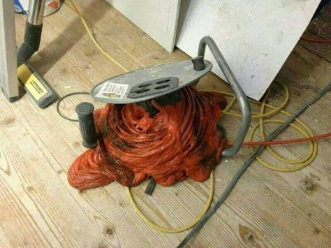

> ....Zustand soll eine Kabeltrommel immer voll abgewickelt
Die Thermosicherung ist nur eine Alibiveranstaltung
Siehe Video:
https://www.youtube.com/watch?v=eK50G2XYJb8
Komisch, wieso die Leute darauf kommen, dass Kabel immer sich selber
aufrollen.
Bei meinem Staubsauger ist das auch nicht so. Muss zum Aufrollen immer
die Verriegelungstaste hinten drücken.
Von alleine geht da garnichts.
Jetzt stell ich mir vor, beim Rasenmähen schnellt plötzlich das Kabel
hoch, weil der Aufroller aufwickeln will. Und stolpere dann drüber.
ciao
gustav
> Siehe Video:
> Youtube-Video "Überhitzung einer Kabeltrommel mit einer Belastung von11
> kW"
Schwachsinn, der Leitungsschutzschalter hätte nach spätestens 20s
abgeschaltet, möglicherweise sogar sofort.
das Video ist natürlich übertrieben. Sollte wohl nur zur Demonstration
dienen. Aber wahrscheinlich shit happens. Weil alles andere auch noch
falsch gemacht wurde. Vermutung an Baustromverteiler und zu hoch
abgesichert.
Gibt aber noch andere Bilder. So selten ist das nicht. Auf der Baustelle
hing der Boschhammer, die Scheinwerfer-Beleuchtung ein Kompressor alles
Mögliche auch noch dran. Für den ganzen Bau nur eine einzige Zuleitung.
Nein, das fordern nur Leute, die keine Ahnung von Physik haben.
Wenn meine Frau das Handyladegeraet im Garten braucht, dann ist das
Abwickeln unnoetig.

Wir haben schon einmal eine Kabeltrommel geschmolzen. Das war eine alte
mit PVC-Isolation mit 50m mit 0,75mm² Querschnitt. Dran hingen ein paar
Computer bei einer LAN. Derjenige, der das augebaut hat, war Laie, und
auf der Trommel stand nichts drauf.
Im Normalfall steht auf der Kabeltrommel aber drauf, was man im
aufgerollten Zustand drüberlassen darf, und das ist viel weniger als im
ausgerollten Zustand.
Beispiel siehe Anhang.
