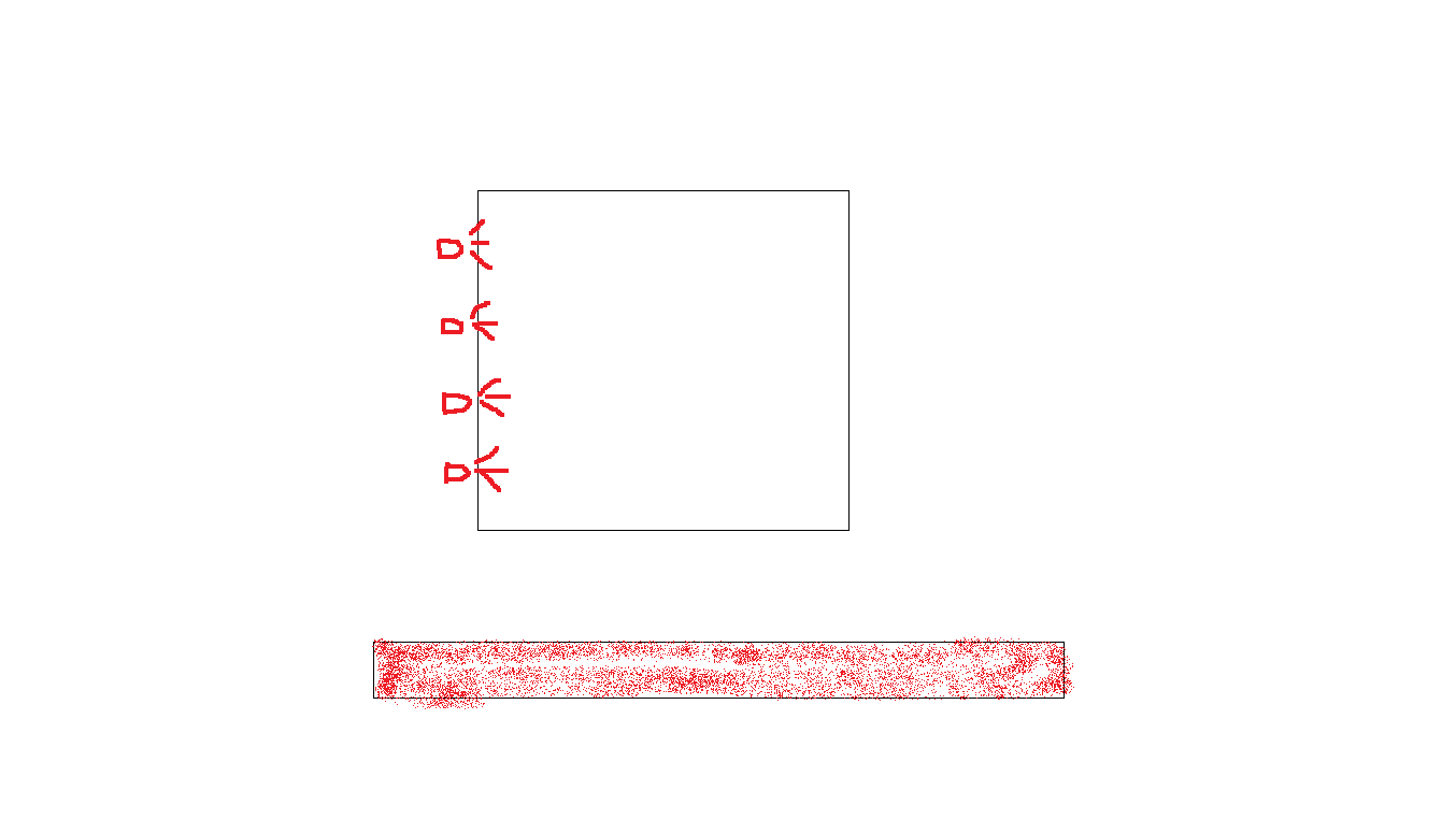

Hallo, ich suche Plexiglas was sich wie oben beleuchtet verhält. Also wenn man auf der einen Seite LEDs einleuchten lässt soll die gesamte Fläche aufleuchten (wie unten) Ich habe schon heraus gefunden das es "opal" Plexiglas gibt und das dafür perfekt ist... aber welche? Wieviel % Lichtdurchlässigkeit benötigt man? Danke und LG
Dafür gibt's von Evonik extra ein Produkt. Schau dir bitte mal die EndLighten-Serie an. Das ist Plexiglas mit speziellen Streupartikeln, die das Licht bei Kantenbeleuchtung reflektieren. Der Spaß ist aber nicht billig.
Markus J. schrieb: > Was für ein Plexiglas braucht man? Satiniertes (oder faschiertes, aber das gibt es nur als Glas). Markus J. schrieb: > das es "opal" Plexiglas gibt Das nützt nichts.
Also das hier? Kantenbeleuchtung Material PLEXIGLAS® LED für Kantenbeleuchtung Herstellungsverfahren extrudiert Transmission transparent Erhältlich als Massivplatte, Stab Besonderheit Lichtauskopplung über die Fläche ohne Oberflächenmodifikation Link: https://www.plexiglas.de/de/produkte/plexiglas/plexiglas-led

Wenn von der Seite eingeleuchtet wird, dann muss die Seite, die leuchten soll auch Licht brechen (Sandstrahlen, Schleifen), wenn Du Schrift eingravierst, dann wird das dort auch leuchten... Teste doch mal verschiedene Verfahren dazu...
