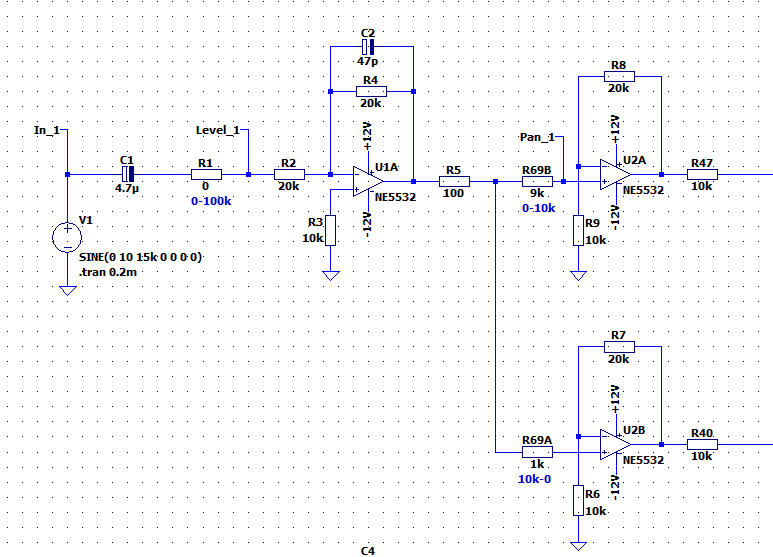

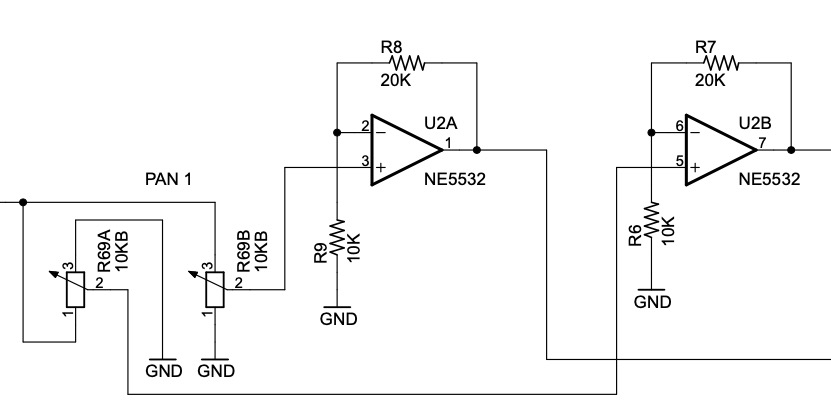

Moin zusammen, ich möchte gerne in LTspice die Schaltung auf dem Bild
realisieren. Mit der Schaltung möchte ich zwischen einem rechten und
einem linken Kanal hin und her schalten. Ich bin mir aber nicht so
sicher wie ich das am einfachsten aufbaue. Das Poti R69 hat zwei
Anschlüsse und ist so angeschlossen dass ich beim rechts Anschlag nur
den rechten Kanal verstärken und beim links Anschlag nur den verstärke.
Diesen Vollausschlag bekomme ich auch hin indem ich einfach die Leitung
von Pluseingang auf Masse setzte. Wenn ich aber bei dem einen 9k und bei
dem anderen 1k kommt hinten trotzdem das gleich raus.
Ich hoffe mir kann da jemand helfen

so wie das jetzt geschaltet ist müsste nach meinem Verständnis müsste
der obere OP ein größeres Signal als bei dem unteren OP raus kommen.
von ArnoR (Gast)
Nee, aus beiden OPV kommt das gleiche raus, die Widerstände R69A und
R69B bewirken nichts und ansonsten sind die OPV ja gleich beschaltet und
bekommen das gleiche Eingangssignal.
von Achim B. (bobdylan)
ArnoR schrieb:
> die Widerstände R69A und R69B bewirken nichts
So siehts aus. Nun erkläre ihm noch, warum das so nicht funktioniert,
und was er machen müsste, damit es funktioniert. @TO: Das Zauberwort
heißt Spannungsteiler.
von HildeK (Gast)
Du müsstest R69A bzw. R69B auch so verschalten:
   100R                    100R
    ___                     ___
  -|___|-----.            -|___|---
        9k  | |  1k               .-.
             o----            10k | |
            .-.                R69 |
        1k  | |  9k                |
       R69B  |  R69A               |
            GND                   GND
(created by AACircuit v1.28.6 beta 04/19/05 www.tech-chat.de)
Links, was du ändern musst und dem Teil rechts entspricht das dann.
Schleifer weit unten - wenig Signal; Schleifer weit oben - viel Signal.
Das Ganze jeweils vor U2A und U2B.
In deiner Zeichnung ist es (fast) egal, wie groß die Widerstände sind.
Der Eingangswiderstand von den beiden U2 ist sehr hoch, damit bewirken
die so nichts.

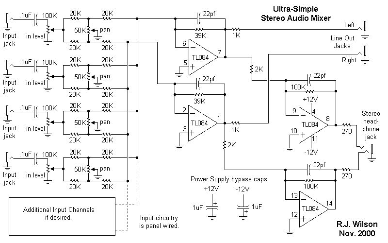

von Sven D. (Gast)
Hier ein Beispiel wie du Panning mit nur einem Poti realisieren kannst.

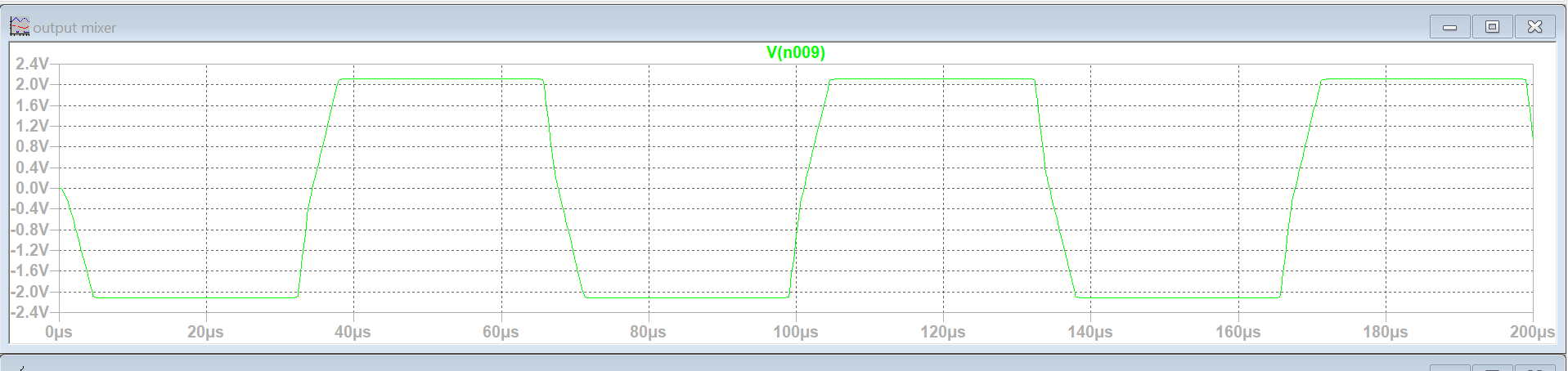

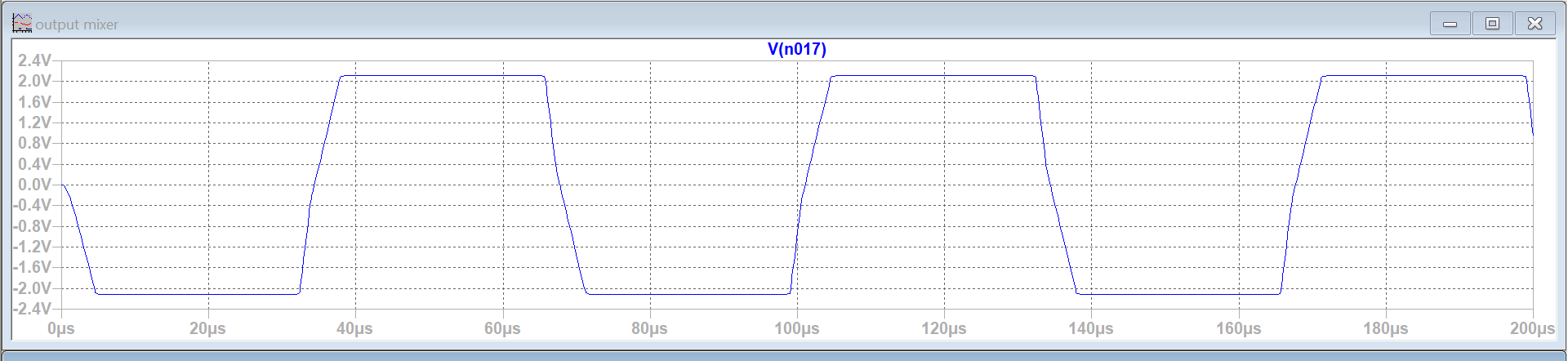

Abgesehen von dem beschriebenen Fehler: warum hast du an den Knoten n009
und n017 nur 2V Pegel, wenn die OPAs mit ±12V versorgt werden? Ich hätte
ca. 10V erwartet. Und dann noch Rechteck?
Außerdem: dein Eingangssignal mit 10V Amplitude ist eh viel zu hoch,
denn du verstärkst ja in den U2-OPAs mit v=3. Deshalb wird trotzdem dein
Sinus zu einem Rechteck.
Also: reduziere zuerst mal den Eingang auf z.B. 1V Amplitude.
