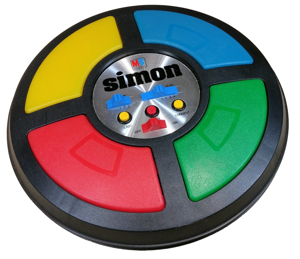

Hey zusammen,
für unsere Ausbildung zum Elektroniker müssen wir ein Projekt
fertigstellen. Es geht um ein "Gedächtnistrainer-Spiel" auch bekannt
unter dem Namen "Simons Game" oder "Senso". Ich hab mal ein Bild dazu
hochgeladen damit man versteht was ich mein.
Kurz zum Spiel. Jede Runde leuchten nacheinander LED kombination auf die
man dann wiedergeben muss. Jede bestandene Runde kommt eine LED dazu.
Ein Beispiel:
Runde 1 -> Rot
Runde 2 -> Rot, Blau
Runde 3 -> Rot, Blau, Grün
und so weiter bis man etwas falschen eingibt.
Jetzt zu meinem Problem. Ich verstehe nicht wie ich das realisieren
soll, wir dürfen nicht programmieren. Also auch keine Microcontroller
oder Arduinos verwenden. Kann mir einer helfen/sagen wie ich es hinbekom
z.B einen Zufallsgenerator zu realisieren oder wo ich mich informieren
kann? Außerdem welche IC bzw. wo ich nachlesen kann was es überhaupt für
welche gibt.
(Ich bin gefühlt schon auf 100 Seiten gewesen.. Anscheinend die
falschen.)
Ich bin sehr dankbar für jeden Tipp/ für jede Hilfe!
Bitte nicht sowas wie "Such dir was anderes" kommentieren, ich versuch
wirklich das hinzubekommen!

Vermutlich ist genau das der Sinn der Aufgabe. Damit der angehende
Elektroniker mal eine etwas komplexere Schaltung selbst gebaut hat und
nicht wie heute üblich alles mit einem uC erschlägt.
Guest schrieb:
> Das diskret aufzubauen ist fast
> unmöglich.
Dann nimm ein LFSR, das sind nur ein paar Gatter.
Wie würde ich an so eine Aufgabe herangehen? Erstmal würde ich das nur
in einem Simulator wie Multisim, Logisim, ... bauen. Wenn das dort
funktioniert wird es in Hardware gebaut.

Hui ... naja, du kannst Zufallsgenerator, Zähler, Speicher,
Zustandsautomat, ... also alles in einer HDL beschreiben, simulieren und
dann gucken was die an Hardware draus baut. Das Ergebnis baust du dann
nach. Aber auch das wird nicht so einfach.
Shadow schrieb:
> Gerade
> diesen Zufallsgenerator zu realisieren ist glaube ich mein Hauptproblem,
> falls dazu jemand etwas hätte bitte.
Guck die ein LFSR an, das ist im Vergleich zum Rest eher ein kleineres
Problem.

Der Zufallsgenerator ist ein Teil der Aufgabe, der andere ist der
Vergleicher für Sollwert und Istwert der Farbe identisch/nicht
identisch. Wenn identisch geht das Spiel weiter, bei nicht identisch ist
Ende.
Wenn es vier Farben gibt, sind drei Fälle falsch und einer richtig,
eigentlich nur eine UND-Verknüpfung mit 5 Eingängen. Zum Beispiel (nicht
rot & nicht blau & nicht grün & gelb & gelb gewählt) wäre richtig. Da
aber nur eine Farbe vorkommt wird es etwas einfacher, ein
vier-Bit-Vergleicher passt, z.B. ein halber 74HC688
https://assets.nexperia.com/documents/data-sheet/74HC688.pdf
die anderen Eingänge werden z.B. alle auf GND gelegt.

basiert.
Sieh Dir meine Erklärung im Tutorial an. Ich habe dort den RNG in
Assembler implementiert - Vorbild dafür war aber eine Schaltung aus
Logikgattern.
Falls dem TO nicht ganz klar ist, wie dieses Spiel funktioniert, würde
ich ihm raten, mein Tutorial mal durch zuarbeiten und sich danach
Gedanken machen, wie er den programmierten Zustandsautomaten durch eine
Logikschaltung ersetzen kann.

von Marc V. (Firma: Vescomp) (logarithmus)
MaWin schrieb im Beitrag #6257426:
> Was labert ihr hier für pürierte Hasenködel? Man braucht genau ein
> Latch, das den seed des RNGs enthält. Damit wird der RNG einmal
> initialisiert zum vormachen und ein zweites mal zum vergleichen.
 Ich glaube es nicht - du hast immer noch nicht verstanden worum es
 hier geht. Mit jedem Schritt wird eine Farbe mehr erzeugt und eine
 Farbe mehr verglichen.
> Bloß weil man eine hirnamputierte Lösung nennen kann, die
> Resourcenverschwendung voraussetzt, heißt dies noch lange nicht, dass
> man zwingend so viele Resourcen verschwenden muss. Geht das vielleicht
> mal in eure Spatzenhirne?
 Geht es vielleicht in deinen Spatzenhirn, dass es hier nicht um
 Impulse, sondern um Zustände geht?
 Zustand, auf englisch "State".
 Weiter oben wurde dir dezent mit einem Hinweis auf State Machine
 gewunken, dein Spatzenhirn war aber nicht in der Lage, diesen
 Hinweis richtig zu verarbeiten.
 Mit anderen Worten: Du hast ganz einfach nichts kapiert.

Ja das stimmt so. Für dieses Spiel ist ein PRNG die richtige Wahl. Die
PRNG sind eine Untermenge aller RNG. Dass MaWin den PRNG meinte, ging
aus dem Kontext (seinem Text) deutlich hervor.
Wir sagen ja auch oft KFZ obwohl wir PKW meinen. Ich finde, man muss das
mit der Wortwahl nicht so eng sehen, das lenkt nur vom Thema ab.
von Gustl B. (-gb-)
Tatsache und Entschuldigung. Dass ein LFSR (was ja ein PRNG ist) die
richtige Wahl für das Spiel ist, das war mir schon klar (hatte ich schon
oben als 4. Antwort geschrieben), aber die Idee, dass man das "ladbar"
baut mit einem Seed hatte ich nicht. Wunderbar, eine sehr elegante
Lösung.

Könnte frau sogar mit nem Multiplexer aus dem Eprom
ins parallel/serial Schieberegister laden. ;-P
Nen Befehlsdecoder braucht Shadow sowiso, der könnte das
gleich übernehmen.
Aber erstmal muß er sich melden!
mfg

Ein einfaches Schieberegister geht für ein LFSR nicht? sondern da müssen
zwischen die einzelnen Bits ja noch Gatter rein.
EEPROM halte ich auch für nicht nötig, ein Latch sollte da tatsächlich
reichen. Trotzdem muss man aber irgendwie noch die Länge der aktuellen
Abfolge speichern und zählen. Beim Zähler muss man sich dann für eine
Maximallänge entscheiden.
Man muß ein paar Bits xoren und auf den Eingang zurückführen,
sonst wird kein Zufall erzeugt.
Da fällt mit gerade ein:
Man könnte auch das Prellen der Starttaste als
Samen ausnutzen, dann braucht man den Multiplexer nicht
und das Schieberegister bräuchte auch nicht parallel
ladbar sein...

Shadow schrieb:
> Gerade diesen Zufallsgenerator zu realisieren ist glaube ich mein
> Hauptproblem, falls dazu jemand etwas hätte bitte.
Das ist das kleinste Problem. Man nimmt einen Zähler, der solange
zählt, wie der Mensch den Knopf drückt. Wenn man loslässt, bleibt
der Zähler bei einem zufälligen Wert stehen. M.W. hat man früher
"elektronische Würfel" so gebaut.
von Stefan F. (Gast)
Ich habe doch den Schaltplan davon gezeigt!
http://stefanfrings.de/avr_workshop/index.html#zufall
Und wie sorgst du dafür, dass dieser Zufallsgenerator immer wieder die
gleiche Zahlenfolge generiert? Das geht damit nicht. Du müsstest sie
also in einem RAM Speichern. Nee, da nimmt man besser wie gesagt einen
PRNG und speichert nur den zufälligen Startwert.

Harald w. meinte:
Heureka! ;--O Geil, Harald!!!!  ;--O
Shadow sollte erst mal genau klären, wie das Originalspiel bedient
wird.
Ist es egal, wie lang man auf die Starttaste drückt,
ist das Prob mit dem Zufallsgenerator "anulliert" ;-P
Hat das Originalspiel überhaupt ne "Starttaste"?
mfg
von void (Gast)
> wird.
Ja, das bestätigt meine These das -auch du- hier Lösungen vorgeschlagen
hast ohne die Spielregeln von Senso zu kennen.
Hier die Anleitung:
http://www.spielanleitung.com/download.php4?id=927

von G. O. (aminox86)
void schrieb:
> Hier die Anleitung:
Ich hab´ mir die Anleitung ´mal angesehen- mein lieber Schwan - alleine
die erste Variante vollständig (Längenänderung,
Geschwindigkeitsänderung) eins zu eins in Hardware aufzubauen scheint
mir "nicht ohne" zu sein. Interessantes Vorhaben.
