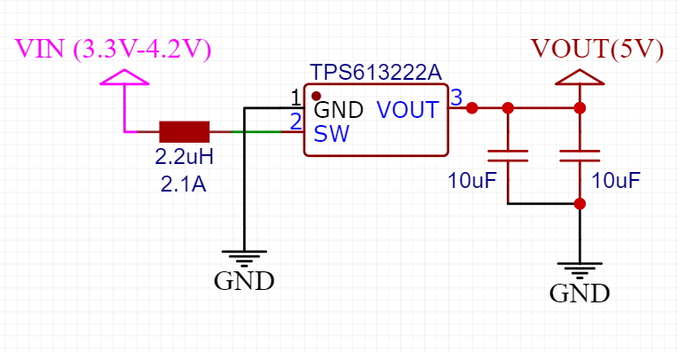

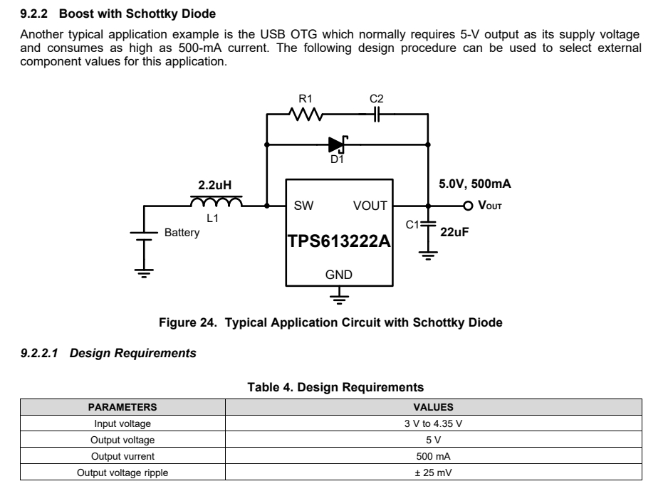

Hallo, in meiner Schaltung gibt es folgendes Problem: Ich nutze einen Schaltspannungsregler (TPS61322) um eine Batteriespannung (Li-Ion) auf 5V hoch zu regeln. Im Leerlauf funktioniert das wie erwartet und auch sehr stabil. Wenn der Ausgang jedoch belastet wird (20 Ohm -> 250mA), zittert die Ausgangsspannung Peak-to-Peak ~1.5V um den Mittelwert 5V. Das ist nur auf dem Oszi zu sehen, sorgt aber bei einem nachgeschalteten LDO für einen Spannungszusammenbruch an dessen Ausgang (zumindest vermute ich einen Zusammenhang). Ich habe entsprechend des Datenblatts die Schaltung aufgebaut (jedoch ohne die drei oberen Bauteile der Typical Application). Im Anhang sind die Schaltungen zu sehen. Ich habe noch nicht viel Erfahrung mit Schaltspannungsreglern und meine erste Idee wäre eine größere Kapazität am Ausgang aber eigentlich sollten die 22uF ausreichen und auf der PCB ist auch nicht viel mehr Platz. Von daher wäre ich dankbar, wenn vielleicht jemand einen Hinweis geben könnte, wie ich das Verhalten in den Griff bekommen kann... Gruß Daniel
Les das Datenblatt, ohne jetzt näher die Design regeln gelesen zu haben scheint es nach den Beispielen so zu sein, das er ohne die Shotkey nur 50mA ausgeben kann. Bei dem Beispiel mit mehr Stom und höherer Spannung ist sie verbaut.
Daniel U. schrieb: > Ich habe entsprechend des Datenblatts die Schaltung aufgebaut (jedoch > ohne die drei oberen Bauteile der Typical Application). Im Anhang sind > die Schaltungen zu sehen. > > Ich habe noch nicht viel Erfahrung mit Schaltspannungsreglern ...und dann lässt Du einfach wichtige Bauelemente weg?
Genau da kenne ich mich nicht besonders gut aus: Meine Auffassung war bisher, dass die Schottky Diode vor allem einen Überspannungsschutz darstellt und sich im Normalfall nicht auf die Spannungsregelung auswirkt.
Daniel U. schrieb: > Genau da kenne ich mich nicht besonders gut aus: Meine Auffassung war > bisher, dass die Schottky Diode vor allem einen Überspannungsschutz > darstellt und sich im Normalfall nicht auf die Spannungsregelung > auswirkt. Was du meinst ist eine Zener bzw. Suppressor Diode. Ein Schottky zeichnet sich dadurch aus das sie eine niedriger Flussspannung hat, was zur Effizienzsteigerung dient, wenn man Strom durchleitet. Dein Problem ist das du nicht verstehst wie dieser Wandler funktioniert. Du hast einen synchronen Wandler der abwechselt das high und das low FET schaltet. Zwischen dem umschalten gibt es eine kurze Zeit in der beide FETs sperren, da sie sonst einen Kurzschluss verursachen. Das ist die sogenannte dead time. In dieser Zeit fließt durch die FETs kein Strom, für kleine Lasten übernimmt das die Body-Diode des FETs. Ich lehne mich jetzt mal aus dem Fenster und sage die interne Diode die eigentlich ein mehr oder weniger erwünschtes Nebenprodukt der Herstellung ist, ist vermutlich nicht die beste. Deshalb soll vermutlich bei mehr Strom eine externe Diode verbaut werden. Schau dir mal einen normalen nicht synchronen Wandler an und zeichne dir das mal auf, das ist genau die Diode die dort verbaut ist. Bei dem hier wird sie nur zusätzlich von einem FET überbrückt um die Effizienz zu steigern. Das Snubber RC-Glied über der Diode soll unerwünschte Spanungsspitzen filtern.

Vielen Dank für die ausführliche Erklärung! Klingt plausibel, ich werde wahrscheinlich einen anderen Spannungswandler nehmen müssen, um die externen Bauteile zu reduzieren. Bei meinen anderen bisher verwendeten Schaltspannungsreglern war sowas in der Art wie hier nie nötig.
