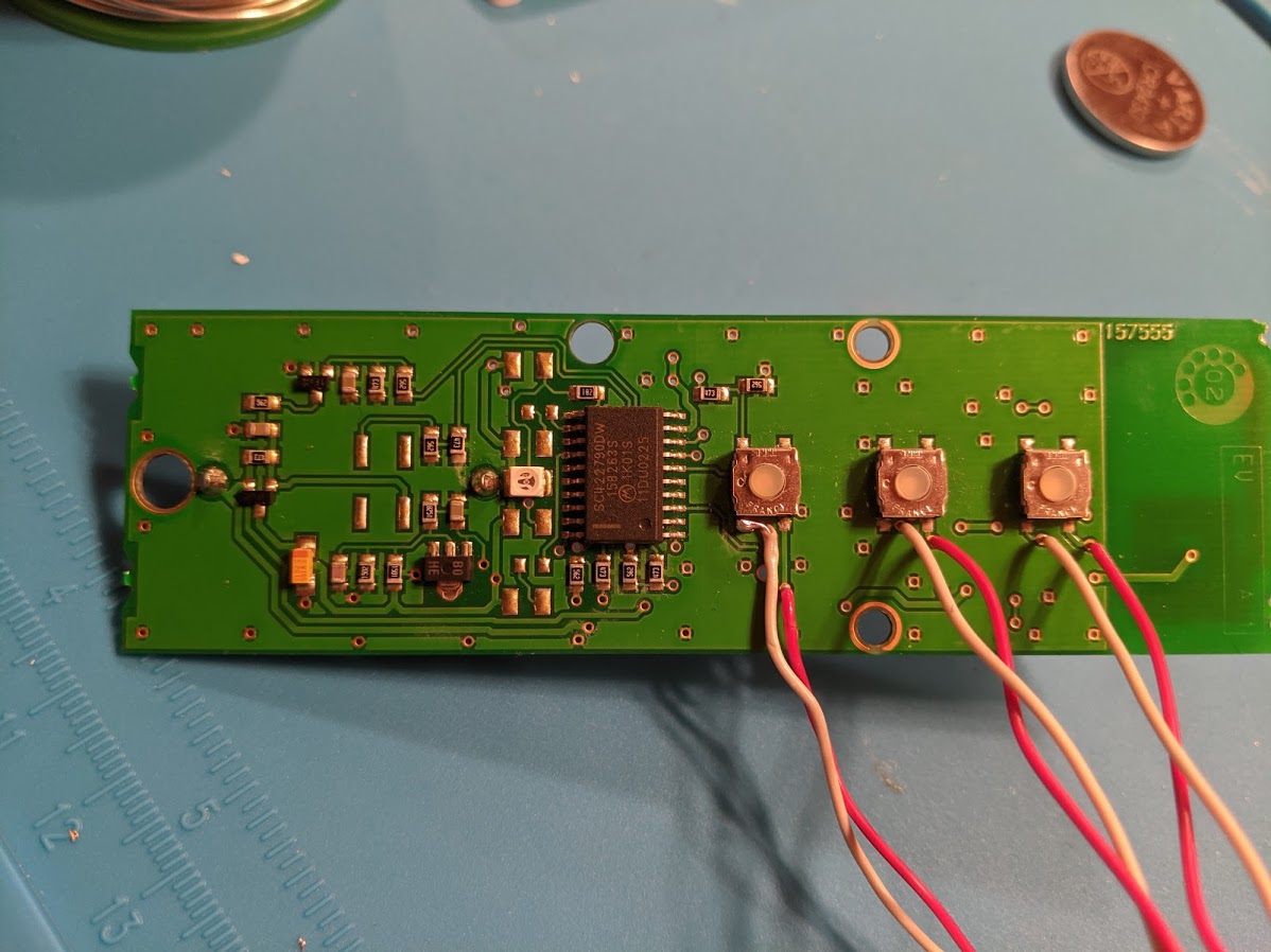

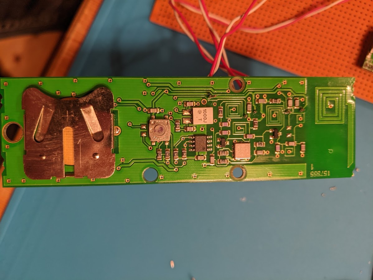

von Julian L. (julian_l)
Sorry, es ist eine CR2430, aber du hast Recht, die hat auch 3V. Sollte
aber nichts ändern.
Ja, ein PIN des Tasters geht zum Minuspol. Polarität ändern hat nicht
geholfen.
Bilder des Senders (mit angelötetem Klingeldraht) anbei.

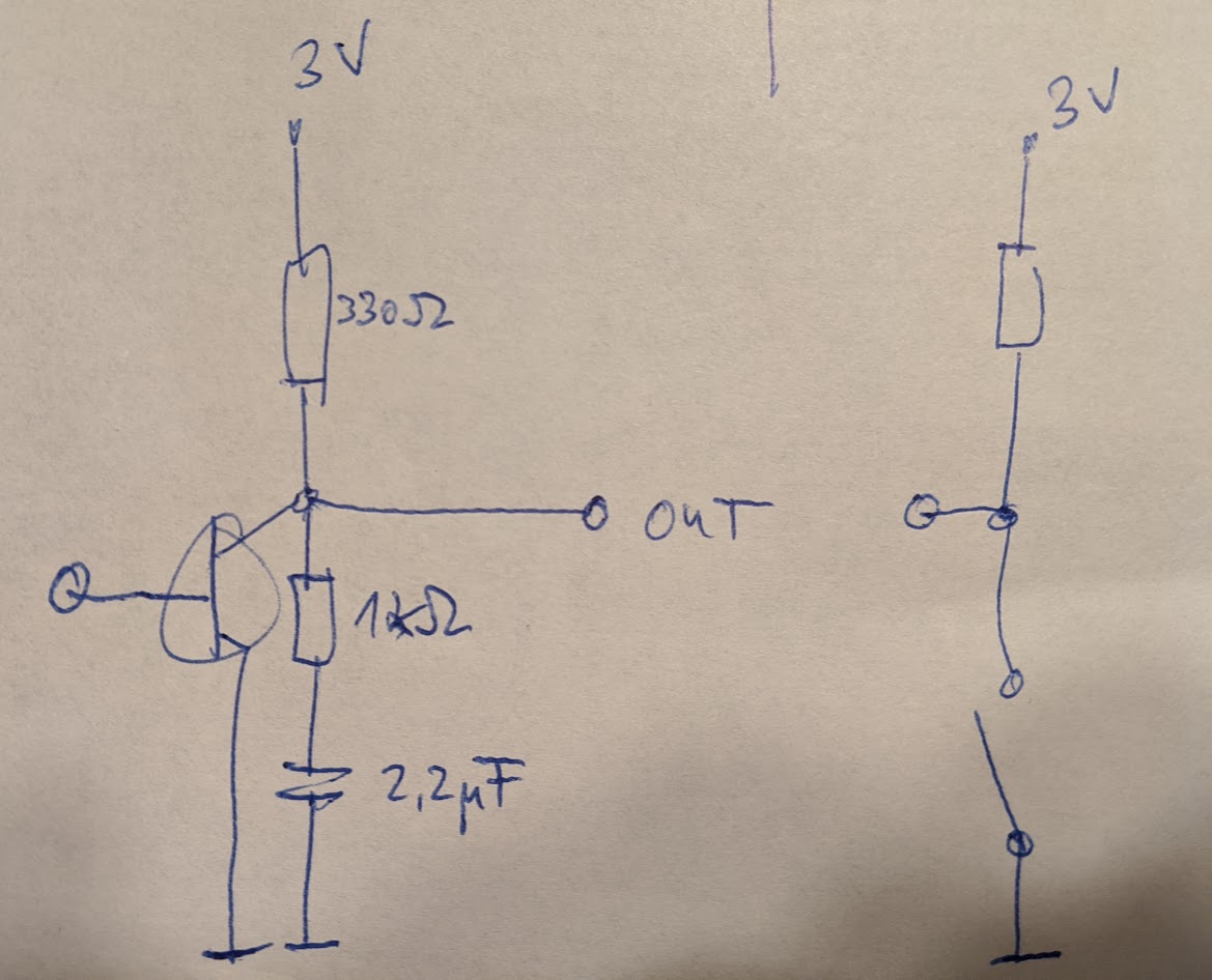

von Elektrofurz (Gast)
Julian L. schrieb:
> ...Homematic nur schalten, nicht tasten kann. Deswegen musste ich ein
> RC-Glied basteln und auf den vorhandenen Tastereingang rückkoppeln, so
> dass dann kurz nach dem Einschalten (~0,5s) wieder ausgeschaltet wird.
Q1 ist der Open-Kollektor-Transistor.
R1 ist bereits auf der Senderplatine mit drauf.
C1 sollte so groß sein, dass eine Zeitkonstante von etwa 0,5 Sekunden
entstehen (hängt von R1 ab).
Der 10k Widerstand dient nur zum Entladen von C1.
So sieht meine Schaltung aus... OUT ist rückgekoppelt auf den Eingang
des Moduls (das funktioniert auch soweit), den müsste ich doch auch
direkt auf den Taster legen können oder?
von Stefan F. (Gast)
Ich sehe da weder eine Rückkoppelung, noch einen Optokoppler. Der
Transistor ist unvollständig gezeichnet. Wo ist der Emitter und ist es
ein NPN oder ein PNP?
Was ist an OUT angeschlossen? Was ist an den unbeschrifteten Kringeln
angeschlossen?
Welchen Zweck erfüllt das R/C Glied parallel zum Transistor?
Brauchst du an der Basis des Transistors keinen Widerstand?
Zeichne das mal vollständig auf, mit diesem Fetzen kann ich nichts
anfangen.
Der "Transistor" soll der Open Collector sein, der auf dem Modul steckt.
An OUT soll zum der Taster der Sendeplatine hängen.
Also vielleicht nochmal zu dem Modul: Remote (via HMIP), über einen
physischen Taster und über Active-Low-Eingänge kann man die
Open-Collector Ausgänge schalten.
Ich möchte den Ausgang also einschalten und via RC-Glied rückkoppeln auf
den Active-Low-Eingang um einen Taster zu realisieren, indem ich damit
den Ausgang nach ca. 0,5s wieder ausschalte.
Den Optokoppler hab ich jetzt bewusst weggelassen, da ich mit den 3V
auch direkt auf den Sender-Taster gehen kann (wie oben beschrieben).
von MaWin (Gast)
Julian L. schrieb:
> Polarität ändern hat nicht geholfen.
Julian L. schrieb:
> Vielleicht kann ich mir das sparen, das Modul auch mit 3V versorgen und
> direkt den Open-Collector-Ausgang auf die Taster legen?
Nein.
Dein Problem ist, dass du die Taster der Somfy nicht verstehst, weil du
dir nicht die Mühe gemacht hast, nachzugucken.
Vom linken Taster gehen 2 Widerstände ab, 473 und 295? D.h. die Taster
schalten Analogspannungspegel und der uC entscheidet durch die
Spannungshöhe.
Du wirst dir schon etwas mehr Mühe machen müssen, die Tasteransteuerung
zu verstehen, bevor du etwas bauen kannst, das funktioniert. Wobei,
Reed-Relais werden funktionieren.
> Spannungshöhe.
Wirklich 295, 2,9 MegOhm?
Bei 473 = 47k würde ich mich trauen, einen AQVxxx Photo-MOS zu verbauen.
Optokoppler mit NPN-Ausgang sind in dem Fall natürlich doof, weil sie
einen festen Spannungsabfall haben.
