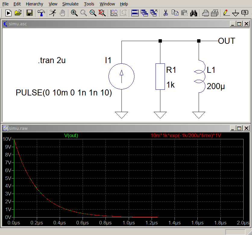

> > Damit hat man die Gleichung zwar nach U(t) umgestellt, aber die rechte > Seite enthält immer noch ein Integral, für das es keine allgemeingültige > geschlossene Lösung gibt. Diese gibt es nur für speziell ausgewählte > I_s(t). > > Für eine numerische Lösung mittels Spice lässt man die Gleichung aber > besser in ihrer ursprünglichen Form stehen, denn dann entspricht sie > einfach einer Parallelschaltung von R und L. Interessant, wie hast du das gemacht? i_s(t) ist eine Sprungfunktion.
D. C. schrieb: > Interessant, wie hast du das gemacht? Nicht ich, sondern Maxima hat das gemacht :) > i_s(t) ist eine Sprungfunktion. Das vereinfacht die Sache ja gewaltig:
(unter der Annahme, dass der Spulenstrom anfänglich 0 ist) Edit: Der Vollständigkeit halber das Ganze noch in Simulation (s. Anhang).

D. C. schrieb: > Wie hast du die Umformung mit der e-Funktion gemacht? Hier ist eine Lösung ohne die Hilfe von Maxima für Leute, die – wie ich – wenig Ahnung von Differentialgleichungen haben, aber immerhin ein wenig differenzieren und integrieren können. Gleichung von oben (das Funktionsargument (t) für I_s und U habe ich aus Faulheit weggelassen):
Beide Seiten differenzieren (wegen konstantem I_s für t>0 wird die linke Seite zu null):
Auflösen nach dt:
Integralzeichen vor beide Seiten:
Integrieren (K ist dabei die Integrationskonstante):
Nach U auflösen:
Bestimmung des Faktors e^-K: Zum Zeitpunkt t=0, wenn der Spulenstrom noch 0 ist und damit I_s vollständig durch R fließt, ist U=I_s·R, also
Einsetzen von e^-K in die vorletzte Gleichung liefert die gesuchte Funktion für U:
Wer nicht gerne differenziert und integriert, kommt auch mit den einschlägigen Formeln für RL-Glieder zum Ziel.
