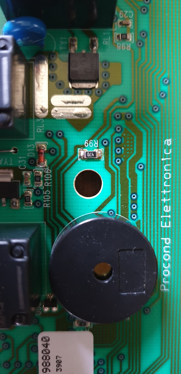

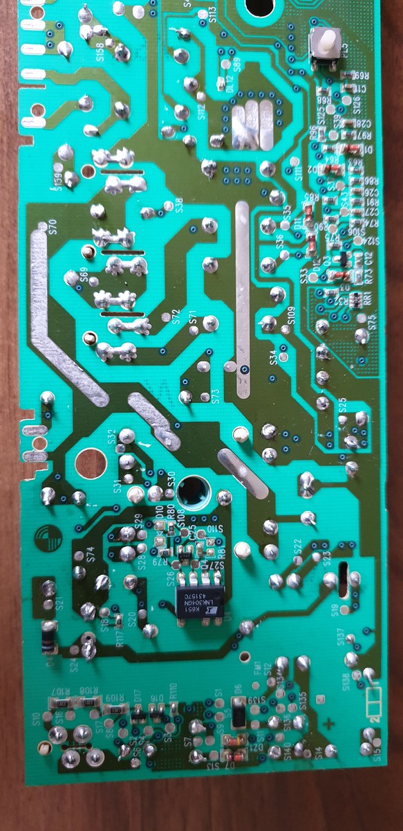

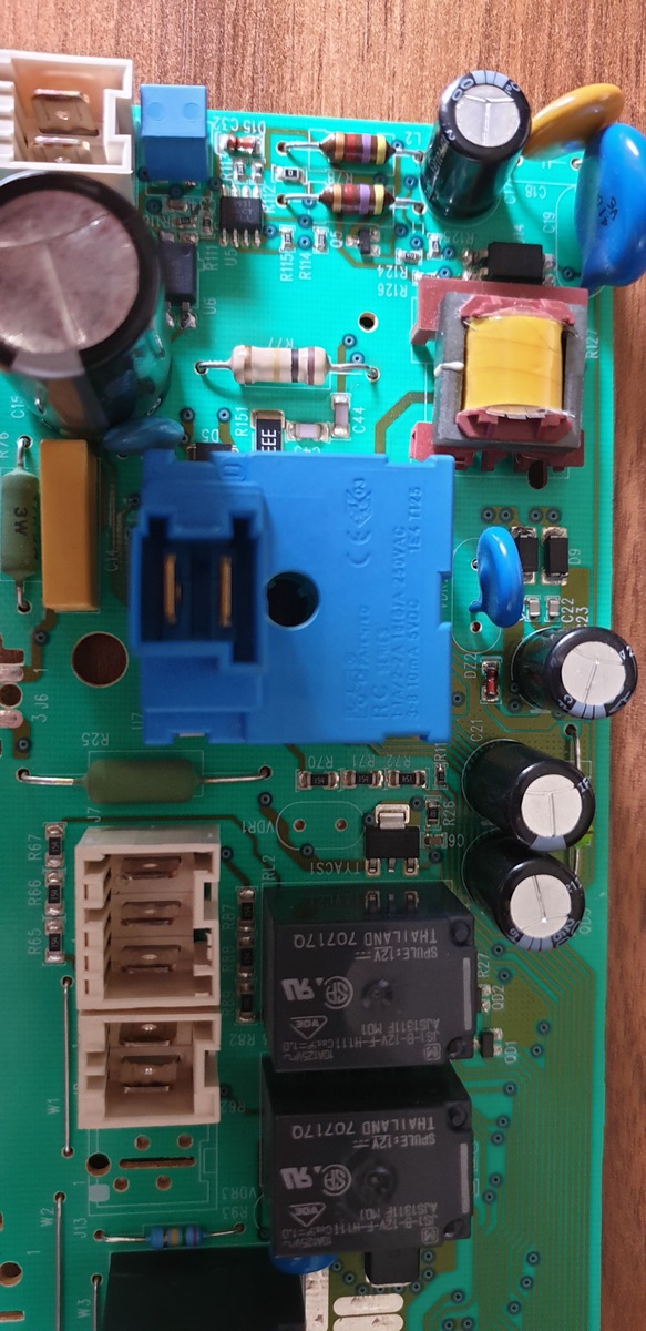

Guten Tag, Ich habe Folgendes Problem mit meinen Wäschetrockner. Wenn ich ihn startete, drehte er nur 2 mal. Daher begann ich im Internet nach dem Fehler zu suchen. Erstmals kam ich auf die Ergebnisse. Das der IC LNK304 und der Widerstand R76 defekt sein sollen. Dies traf bei mir nicht zu. Als weiteren Fehlern kamen die Kondensatoren hinzu, diese habe ich ebenso getauscht. Der fehler war weiterhin da. Danach habe ich gelesen. Dass der Anlaufkondensator vom Motor defekt sein sollte. Ich habe die Kabel von der Platine wieder entfernt und habe den Motor an 230 Volt getestet. Dieser hat kein Fehler. Dan kam ein weiterer Fehler hinzu. Nach Einschalten ging das Gerät nach ein Paar Sekunden nach Start Drücken auf Ende. Da habe ich auch wieder nach Fehlern gesucht und da Sollte ich die Kohlenbürsten nachgucken. Hinten und seitlich der Trommel. Ebenso den Ring säubern. Da hier die Feuchtigkeit der Wäsche gemessen wird. Das habe ich ebenso getan und der Fehler verschwand wieder. Jedoch nicht der Fehler worum es geht. Danach fand ich wieder ein Bericht, wo man die Relais testen sollte. Diese habe ich heraus gelötet und überprüft. Diese Funktionieren. Jetzt der Knackpunkt! Ich fand ein neues Forum wo beschrieben wurde. Das dass Netzteil ein Defekt haben könnte, da die 12 Volt erzeugt. Ich habe an die beiden Wiederstände D8 und D9 gemessen, sowie am Kondensator C23 und C21. Dort schwanke die Spannung zwischen 2 und 7 Volt. Somit war meine Vermutung, das das Netzteil platt war. Laut dem Forum sollte man mit einer Externen Spannungsquelle dies Ausprobieren, was ich getan habe mit ein 12 Volt Netzteil. Mir fiel auf das es immer etwas gefunkt hatte, Polarität habe ich beachtet. LEDs leuchteten keine. Durch Zufall kam ich auf ein Anderen Thread, wo beschrieben war, das der Widerstand R99, der nahe einer Schraube liegt Probleme verursacht und man dies Nachlöten sollte. Dies habe ich getan. Ich baute die Platine ein und es macht nun garnix mehr. Meine Vermutung ist jetzt das durch das Testen eines externes Netzteils ein Bauteil beschädigt hat. Ich habe quasi alle Möglichkeiten durch, was das Testen angeht. Bei Ebay oder Elektronikmärkten gibts die Platine nicht zu kaufen. Da gibts nur diese Fehler mit dem IC zum Reparieren, was bei mir ja Leider nicht das Problem war.
Mika B. schrieb: > Bei Ebay oder Elektronikmärkten gibts die Platine nicht zu kaufen. Also mein google wirft ein paar Angebote aus. Ggf wäre das hier: https://www.ebay.de/itm/Reparatur-Elektronik-Totalausfall-AEG-Lavatherm-55820-55840-56840-Electrolux/152948327 an Ihrer Stelle aber auch sinnvoll? VG
Stephan schrieb: > Mika B. schrieb: >> Bei Ebay oder Elektronikmärkten gibts die Platine nicht zu kaufen. > > Also mein google wirft ein paar Angebote aus. > Ggf wäre das hier: > https://www.ebay.de/itm/Reparatur-Elektronik-Totalausfall-AEG-Lavatherm-55820-55840-56840-Electrolux/152948327 > > an Ihrer Stelle aber auch sinnvoll? > VG Dieses sind Reparaturen an der Platine, diese Ergebnisse finde ich auch wie Sand am Meer. Ich hätte ja gerne die ganze Platine neu. Ich habe nochmal gemessen und am Elko C21 und C23 ist Spannung vorhanden.

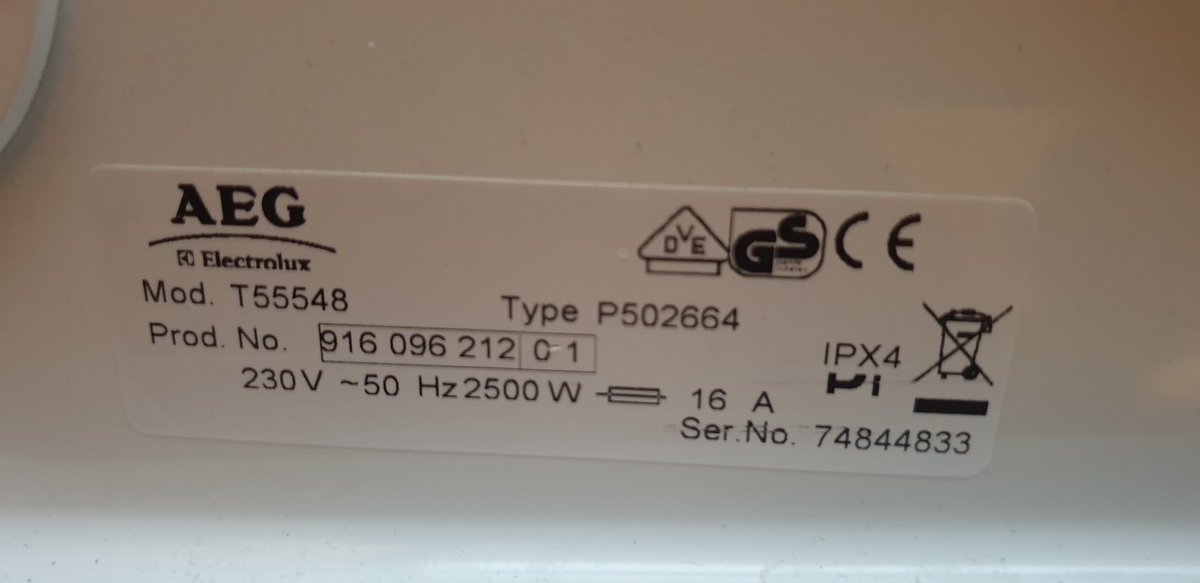

Ich vermute, dass eine neue Leiterplatte nicht lohnt: Bitte trotzdem ENr oder PCN (vorne am Trommeleingang) nennen...
Stephan schrieb: > Ich vermute, dass eine neue Leiterplatte nicht lohnt: Bitte trotzdem ENr > oder PCN (vorne am Trommeleingang) nennen... Ich habe davon ein Foto gemacht. Dort sollte alles weitere draufstehen hoffe ich. Warum sollte eine neue Platine kein Erfolg bringen?
Ich schrieb nix zu ‚keinem Erfolg‘, sondern ob es sich lohnt: Das brauchst Du: 973916096212014 https://shop.electrolux.de/waschepflege/waschetrockner/elektroniken/elektronik-komplett-konfigurie/p/973916096212014 Bei meinem Grosshändler nicht lagernd; aber ist ja wurscht, wenns das direkt bei Electrolux gibt. Viel Erfolg!
