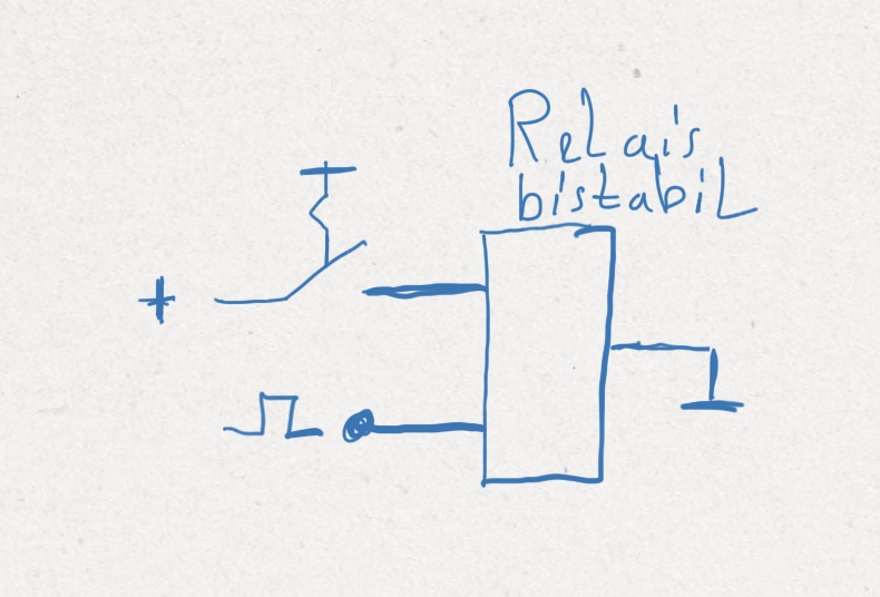

Ich bin auf der Suche nach einem Schalter, welcher mechanisch betätigt
wird (Rastend) und per 5V Spannungs Eingang wieder öffnet.
Nur das "entrasten" des Schalters soll elektrisch gehen! Gibt es sowas
irgendwie oder habt ihr ne Idee, wie sowas realisiert werden kann?
Ziel soll am Ende sein, dass ich über den Schalter ein Gehäuse mit
Spannung versorge. In dem Gehäuse ist ein Rauchmelder verbaut, sobald
der was meldet, soll das Gehäuse spannungsfrei geschaltet werden.
Eigentlich ist es mehr Spielerei, sollte man bei richtiger
Dimensionierung der Bauteile nicht brauchen, aber man weiß ja nie.
Danke für eure Hilfe!

Selbsthaltung mit Relais, die elektrisch unterbrochen wird. Der
Einschalter ist dann ein Taster.

von Jörg R. (solar77)
Muss der Schalter unbedingt rastend sein? Oder geht auch ein Taster?
Dann würde ich es mit einem bistabilem Relais lösen. Eines mit 1 Spule
und Mittelanzapfung oder eines mit 2 Spulen.

von Helge-Johannes L. (helgejohannes_l)
gibt es solche Taster/Schalter noch irgendwo zu kaufen? Ich hätte gerne
für ein Projekt ein Bedienfeld mit Tastern, bei denen ich den Status
"ertasten" kann. Am liebsten wären mir Taster (nicht Schalter) die durch
einen Elektromagneten aktiv gehalten werden und wenn der Strom
abgeschaltet wird, hörbar zurückspringen. Einen Schalter mit
elektrischer Rückstellfunktion (Omron A8GS
https://components.omron.com/us-en/products/switches/a8gs) habe ich
gefunden, ist aber nicht ganz das, was ich möchte.
