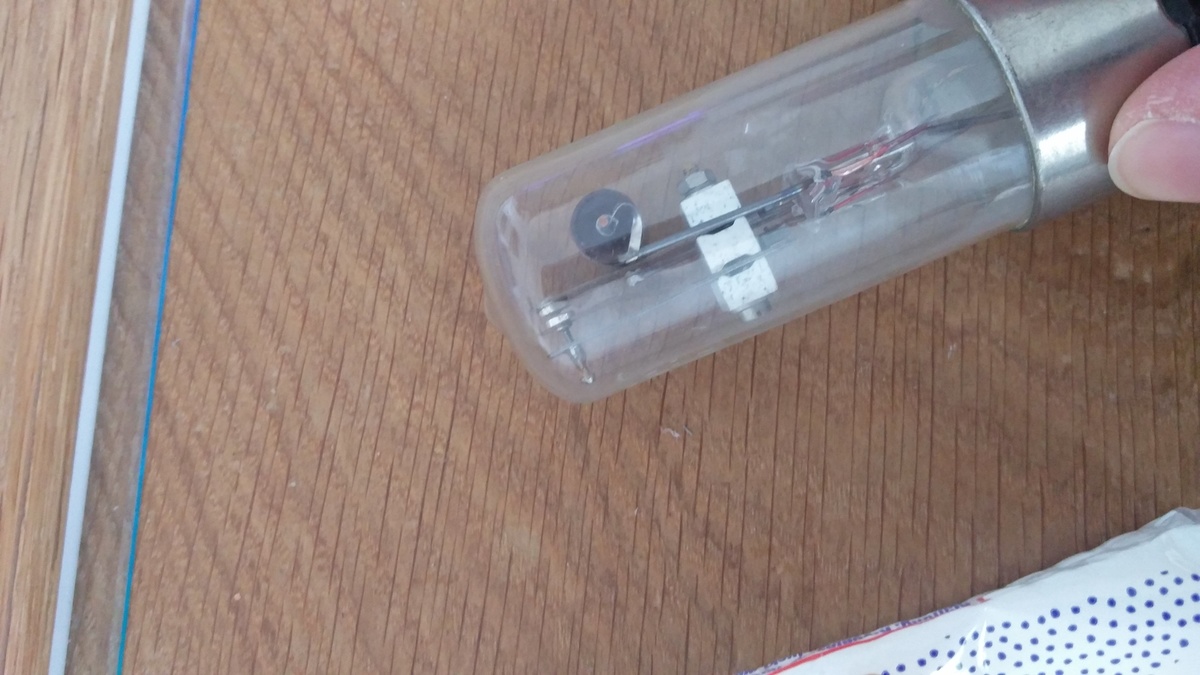

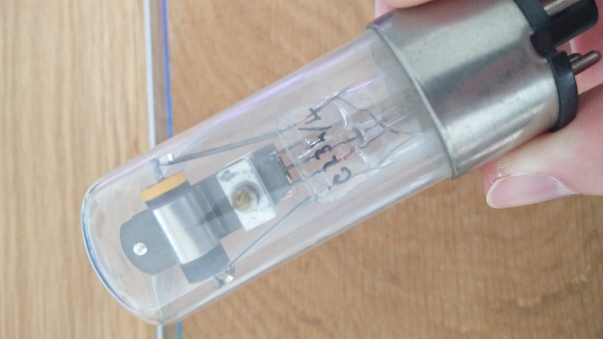

Hallöchen, ich habe letztens einen preiswerten Röhrenkonvolut ersteigert, dabei war folgende Röhre. Die einzige Bezeichnung auf der Röhre ist "C234/4". Auf Google werde ich nicht fündig, ich weiß außerdem leider nicht, um welche Röhrenart es sich handelt. Vielleicht kennt sich ja von euch einer mit solchen Röhren aus ;) Grüße
Kurz gegoogelt, sollte sich tatsächlich um ein Thermorelais handeln. Allerdings finde ich keine weiteren Beschreibungen, wie zum Beispiel Datenblätter... Grüße
Daten kommt man intuitiv heraus: Die Teile waren dazu da, die Anodenspannung etwa 30 Sekunden später als die Heizspannung an Hochleistungsröhren anzulegen. Suche mit nem Ohmmeter die Heizanschlüsse! Wenn der Widerstand niedrig ist versuch es mit 2 - 6,3 Volt, nach 30 sek bis 1 min muß der Kontakt geschlossen sein, dann kannst Du dessen Anschlüsse finden. mfg

~Mercedes~ . schrieb: > Daten kommt man intuitiv heraus: > > Die Teile waren dazu da, die Anodenspannung etwa 30 Sekunden > später als die Heizspannung an Hochleistungsröhren anzulegen. > Suche mit nem Ohmmeter die Heizanschlüsse! > Wenn der Widerstand niedrig ist versuch es mit 2 - 6,3 Volt, > nach 30 sek bis 1 min muß der Kontakt geschlossen sein, > dann kannst Du dessen Anschlüsse finden. > > mfg Super, vielen Dank! Das ist genau das, was ich gesucht habe ;). Werde ich die Tage testen, wenn mein Labornetzteil fertig ist ;) Grüße
Sender ohne Maus meinte: > Für Hochleistungshochfrequenzsendeanlagen, z.B. Mikrowellenradars, > vielleicht? Ja! Und für deren Thyratrone zur Stromversorgung. Da muß die Heizung zuerst in Betrieb sein, sonst spratzt die kathode. mfg

http://www.tubecollection.de/ura/thermorelais.htm Aber genau den Typ hat er noch nicht in seiner Sammlung http://lampes-et-tubes.info/rs/rs059.php?l=e noch ein Sammler, auch originale Datenblätter dazu
