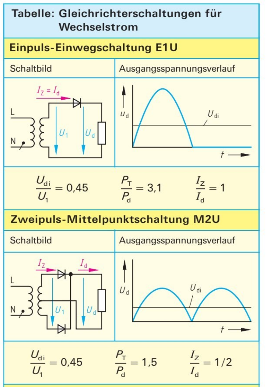

ich bin neu in der Elektronik und habe ein Verständnisproblem zu einem
E1U Gleichrichter:
Eingang: Uss=10V, also Ueff=3,53V (gemessen)
Ausgang: Ugl=1,30V gemessen
Rechnerisch hätte es aber 0,45*3,53V = 1,58V sein sollen.
Ich komme gerade mal auf 0,36*3,53V
Selbst wenn ich den Spannungsabfall an der Diode versuche zu
berücksichtigen (0,57V mit Oszilloskop), passt das nicht.
Warum? Wo ist mein Denkfehler? Ich finde in der Literatur keinen
Hinweis, außer, dass Ugl=0,45 * Ueff immer passen soll.
Sich fragend
Jutta

von Jutta Biegel (Gast)
im Anhang das Bild aus dem Rechenbuch Elektrotechnik Europa-Verlag.
Lieben Gruß
Jutta

von Günni (Gast)
Der Rechengang ist eigentlich einfach:
Uss 10 V ergibt Upeak (Nulllinie bis Scheitelwert) 5V
Mit dem Faktor 0,7 ergibt das einen Wert von 3,5 Veff.
Soweit war der Rechen- und Gedankengang "halbwegs" korrekt. Das halbwegs
bezieht sich darauf, dass nicht ganz klar war, ob das Messgerät wirklich
den Effektiv- oder aber den Mittelwert anzeigt. Aber das soll hier erst
mal nicht betrachtet werden. Aber der Rechengang gilt für eine
Zweiweggleichrichtung. Bei einer Einweggleichrichtung fehlt eine der
beiden Halbwellen und deshalb halbiert sich der Wert noch einmal.
von Udo S. (urschmitt)
Wo ist da der Spannungsabfall an den Gleichrichterdioden berücksichtigt?
Die Differenz von 0,28V über die volle Periode gemittelt kommt doch in
etwa hin.

von Peter R. (pnu)
Die Formel setzt eine ideale Diode voraus, da ist der Verlust durch die
Durchlassspannung nicht einbezogen.
Und die lässt man weg, weil ihre Kennlininen-und Lastabhängigkeit nur
Rechnung mit mehr oder weniger mutigen  Näherungen zulässt.
Jutta ist ein bischen doof, erstes Lehrjahr halt.
Aber wenn man sich das mal durchmisst, also Ugl(Ueff), dann merkt man,
dass die Abweichung vom Ideal mit steigender Amplitude abnimmt.
Ergo: Die Diode ist schuld, für kleinere Spannungen ist die 0,45 nicht
stimmig. Hätte ich fast von selbst drauf kommen können - ohne euch zu
fragen.
Aber manchmal muss man darüber nachdenken und ausprobieren. Mein
Funktionsgenerator ging aber nur bis 20Vss ... da sind es noch 9,73%
Abweichung vom Ideal 0,45 * Ueff. Bei 2Vss übrigens satte 95,59%
Abweichung.

von Hp M. (nachtmix)
> stimmig.
Nein, du kannst nicht einfach nur die 0,7V Flußspannung abziehen,
sondern musst auch berücksichtigen, dass bei so geringer Spannung
deswegen auch der Stromflusswinkel merklich abnimmt.

Ja, aber in dem Buch von Jutta ist der Faktor auch für die
Mittelpunktsschaltung angegeben. Der taucht schon öfters mal auf, ich
kannte ihn trotzdem nicht ...

Beim E1 hat man bei idealer Diode drei Spannungswerte:
û  Spitzenwert, ist das sqrt(1/2) -fache von U
U Effektivwert, bringt an R gleiche Leistung wie eine Gleichspannung und
belastet die Wicklung des Trafo
Mittelwert, Gleichspannungsanteil in der Halbwellenfolge 0,45xU
erzeugt die Strommenge, mit der z.B. die Ah eines Ladevorgangs entstehen
oder elektrochemische Umsetzungen verlaufen
