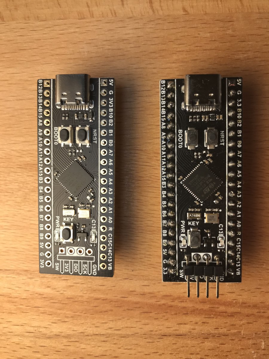

Jau, zu früh, Augen sind noch nicht richtig auf. PS: ein sehr schönes Board, auch weil auf der Unterseite noch ein 128 MBit Flash Speicher aufgelötet werden kann. Habe vorgestern auch noch welche bekommen, WeAct hat noch Details verbessert, die sind jetzt bei Version 3.0. Die Qualität sieht auch sehr gut aus, das wird nicht auf den billigsten Maschinen produziert. Das SMD Hühnerfutter sieht nach 0201 oder noch kleiner aus. Ich habe das in mbed integriert, damit kann man auch eine Menge der Peripherie nutzen.

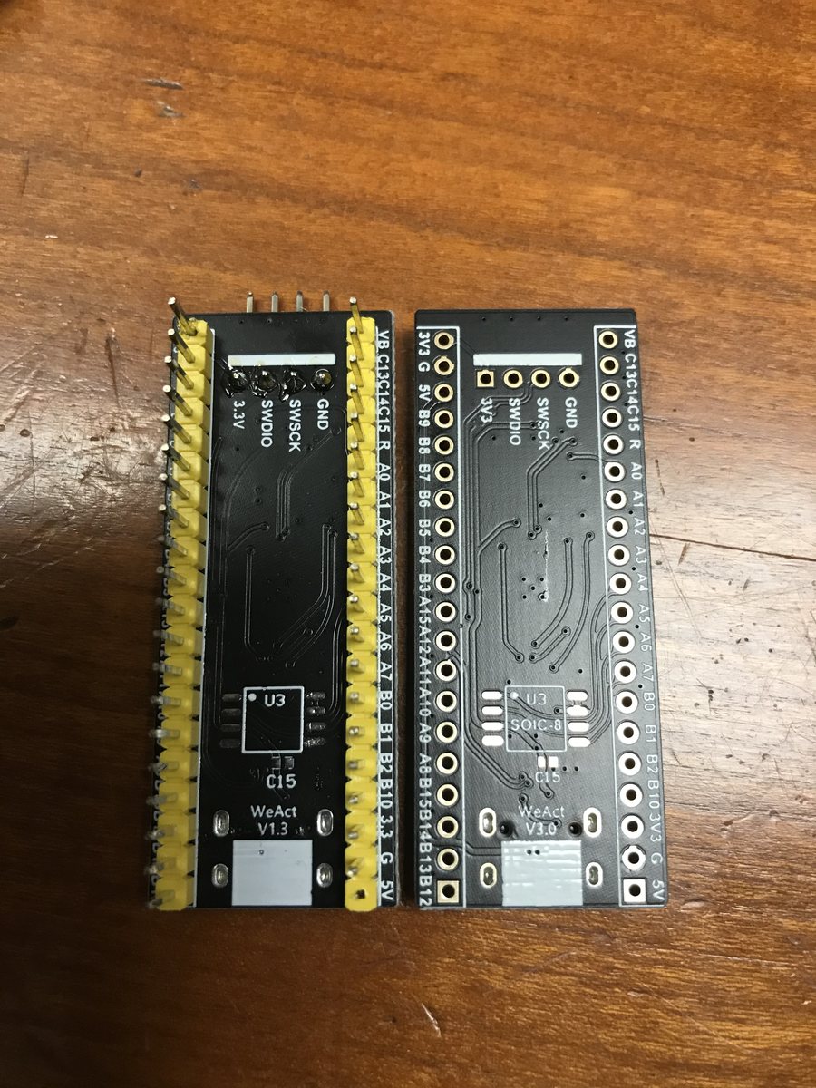

Johannes S. schrieb: > Das SMD Hühnerfutter sieht nach 0201 oder noch > kleiner aus. Tolle Sache, nur leider nicht für Hand Löter. Für C15 wäre so viel Platz, aber ....
https://de.aliexpress.com/item/4000069263843.html hatte leider lange Lieferzeit, knapp 6 Wochen. Aber das ist zur Zeit ja sehr Variabel. Vielleicht lag es auch an der neuen Version. Die Versionsnummern sind ein bisschen wirre, auf dem Board steht jetzt WeAct 3.0. ja, den C15 am Flash habe ich nicht eingelötet, funktioniert aber. Flash: https://de.aliexpress.com/item/32540622038.html die waren mit knapp 3 Wochen Lieferzeit schnell da. Am 3.0 ist die USB Beschaltung offensichtlich anders.

pegel schrieb: > Tolle Sache, nur leider nicht für Hand Löter. > Für C15 wäre so viel Platz, aber .... habe nochmal nachgesehen, der C15 ist ein 0402 Ziegelstein :) Macht keinen Spaß zu löten, vor allem die Massefläche ist zickig. Wäre natürlich schön wenn der schon bestückt wäre, aber 2 seitig nur für ein Bauteil ist wohl wieder zu teuer.

> Die Versionsnummern sind ein bisschen wirre, auf dem Board steht > jetzt WeAct 3.0. Im Anhang die verschiedenen Hardware Versionen.

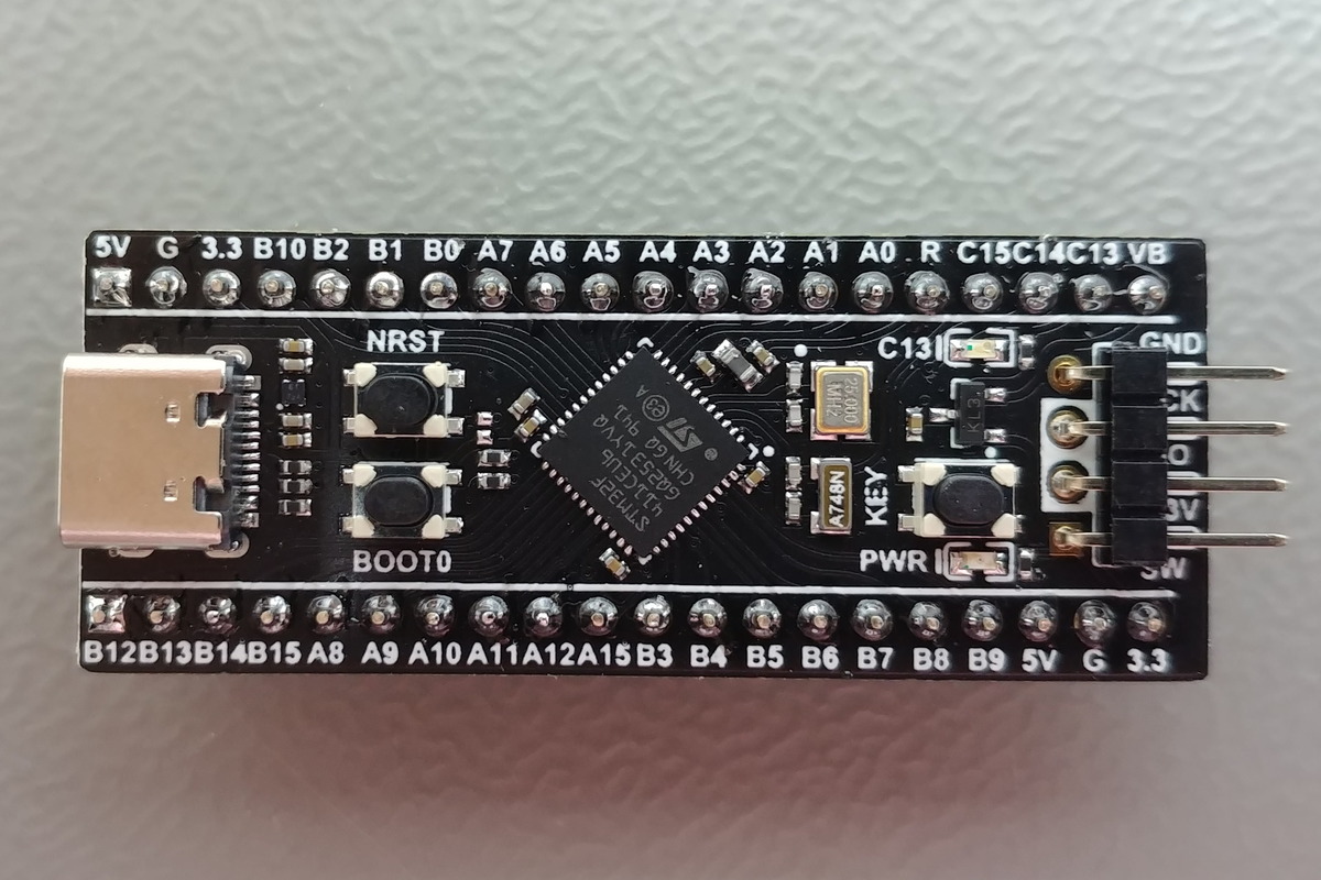

Bestellt hatte ich es am 01. April. Heute ist es endlich angekommen. https://de.aliexpress.com/item/4000069263843.html Bestellt war STM32F411CEU6 H/W V2.1. (128K RAM/512K ROM). Geliefert wurde die neuste H/W V3.0. Inzwischen wurde auch das Angebot im E-Shop aktualisiert, sodass man von vorneherein erkennt das man die neuste H/W Version erhält.
Hallo, Ich habe auch v3.0 bekommen. Qualitativ wirklich gut im Vergleich zu so manchen Bluepill Varianten. Eine Sache, für die ich recht lange gebraucht hatte. In Variante 3.0 scheint eine Diode zwischen VBus (USB-Anschluss) und den normalen 5V hinzugekommen zu sein. Das ist gut für die Entkopplung, jedoch schlecht, wenn direkt ein USB-Speicherstick angeschlossen werden soll. Dann wird die 5V nicht durch gelassen. In diesem Fall muss die Diode D4 gedrückt werden, oder ein aktiver USBHub verwendet werden. (Konnte leider mit dem Handy keine PNG's erzeugen daher nur JPEG ...Sorry) Grüße Tom

Die Diode gibt es schon seit HW Version 2.2 siehe Release-Notes: https://www.mikrocontroller.net/attachment/458500/Image_2.png Laut dem Hersteller wurde die Diode D4 hinzugefügt um Überspannung des USB-Anschlusses zu vermeiden. Dabei gab es vorher Probleme mit USB-C Ladekabel mit elektronischen Marker-Chip („E-Marker“), der hilft, die nötige Spannungsversorgung zu ermitteln.

Vielen Dank für die gute detailierte Information. Ich kannte die Release Notes gar nicht. Ich kannte auch die Version 2.2 gar nicht. (Klassiker...erst bestellt..dann informiert...) Dann wird es bei der Version 2.2 auch schon die Problematik mit der VBus Spannungsversorgung geben. Es ist wahrscheinlich auch nicht häufig anzutreffen, dass der USB Anschluss als Spannungsversorgung für das Board UND als Schnittstelle für Devices (USB-Drives) genutzt wird.(Ist ja eher unlogisch) Gibt es weitere, einfache Lösungen für das Problem mit der VBUS-Spannungsversorgung?
