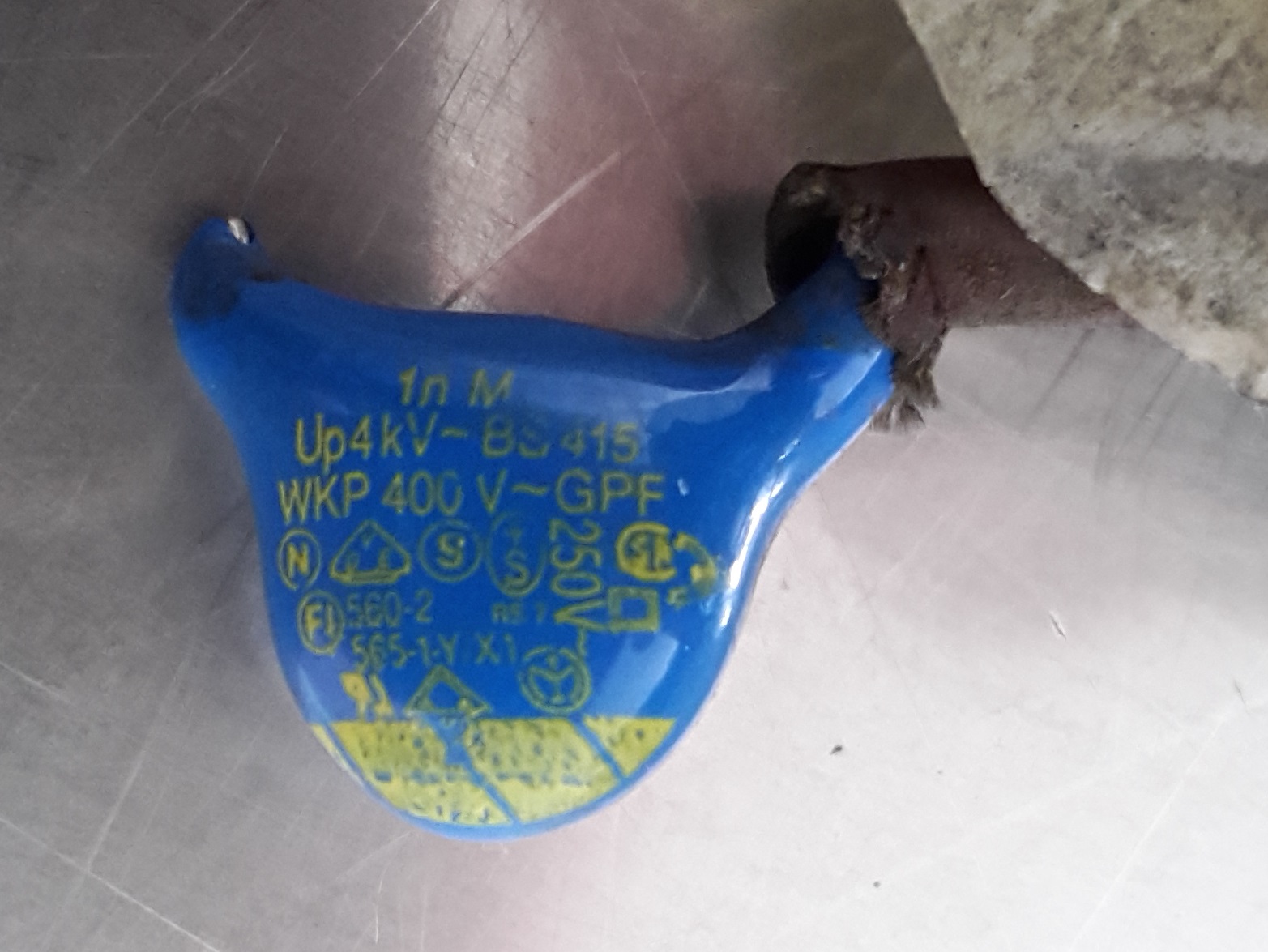

Hallo miteinander Ich habe hier ein Schweissgerät, nicht auf den Tisch sondern reingerollt, bekommen. Also gross. Habe wieder mal den Mund zu weit aufgemacht und muss das nun reparieren. Seufz...Ich wäre also nicht undankbar wenn jemand das unten dargestellte Teil identifizieren kann. Es hängt zwischen Eingangsgleichrichterbrücke (3 Phasig) und dem Gehäuse. Aufschrift: 1nM Up4kV~BS415 WKP 400V~GPF Dann divererse Normen-Signete Aufschrift Rückseite: 605 A1 Wenn man das Herstelleremblem identifizieren könnte, die gelben Pinselstriche, wär das mal ein Anfang. Danke für alle Tipps Alfred
Keramikkondensator 1nF 400VAC 20% entweder mix X2 oder Y1 Sicherheitsrating (die Normensymbole deuten darauf hin)
Google kaputt? https://www.google.com/search?q=Up4kV~BS415&oq=Up4kV~BS415&aqs=chrome..69i57&client=ubuntu&sourceid=chrome&ie=UTF-8
>Es hängt zwischen Eingangsgleichrichterbrücke (3 Phasig) und dem >Gehäuse. Auch wenn das Schweißgerät kaputt ist - an diesem Kondensator liegt das nicht. Der ist nur zur Entstörung da, und bewirkt ansonsten nichts, wenn er einfach weg wäre. Wenn Du den trotzdem irgendwie drin haben willst, dann kannste ja versuchen, den abgebrochenen Anschluß vorsichtig etwas freizulegen, und dort wieder einen Draht anzulöten. Allerdings ist das ein sicherheitsrelevantes Teil, da ist diese Methode vielleicht doch nicht so empfehlenswert ...? Dann vielleicht eher das Ding rausmachen ohne Ersatz, und gut.
Jens G. schrieb: > dann kannste ja > versuchen, den abgebrochenen Anschluß vorsichtig etwas freizulegen, und > dort wieder einen Draht anzulöten. Wie wenn es sowas nicht zu kaufen gäbe, ts,ts.
Ach und sag doch dem Gabelstaplerfahrer bei Gelegenheit, daß sich auch das Beinchen des Neuteils nicht zum Anheben des Schweißgeräts eignet.
Ihr seid ja jetzt wirklich lustig drauf :-) Ich kaufe dann zwei davon und mache einen Test wieviel KG man mit einem Kondensator heben kann. Ja vielleicht nehme ich zehn Stück, damit das auch wissenschaftlich wird und man einen Durchschnitt bilden kann. Zu meiner Verteidigung: Diese Schweissgeräte sind jetzt nicht wirklich wartungsfreundlich aufgebaut. Erst musst du dich durch 30 jährigen Dreck kämpfen und x Schrauben und Kabel lösen. Wehe du weisst nicht mehr welches Kabel wo war! Das Schema ist natürlich ganz genau zufällig nicht genau. Zum Beispiel fehlt dieses Bauteil. Ich gebs zu. Ich habe das Leistungsteil unter Verrenkungen gelöst, dann nur ein bisschen gerüttelt und schon wars abgebrochen. Ein Gabelstapler war nicht im Spiel. Fluchen schon. Zum googeln: Ja hab ich. Aber eben, zuoberst kam immer Varistor. Aber ihr sagt nun auch es sei ein Kondensator. Dann mach ich das so. Danke! 1 virtueller Fusskuss an die Helfer
