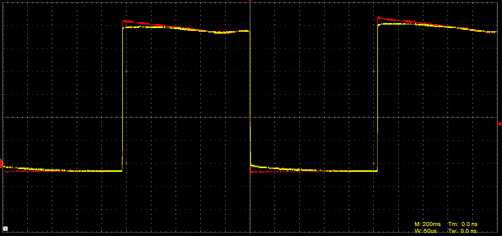

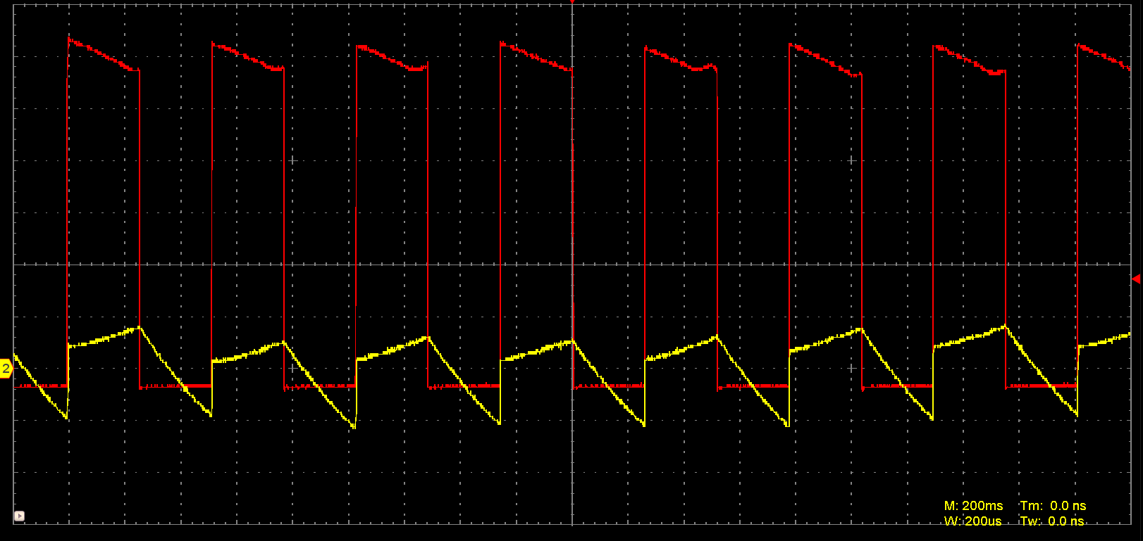

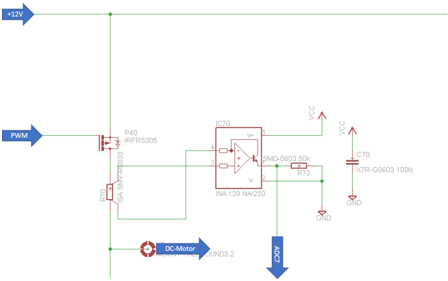

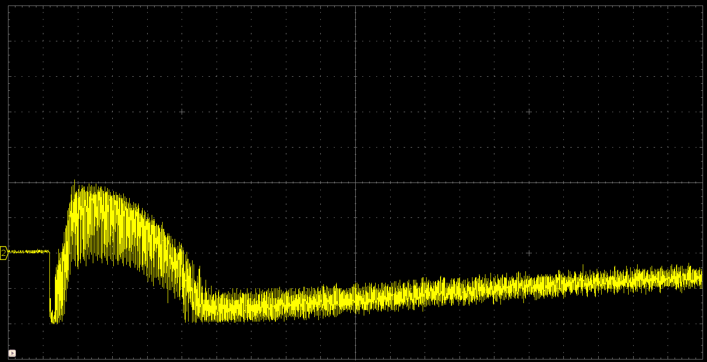

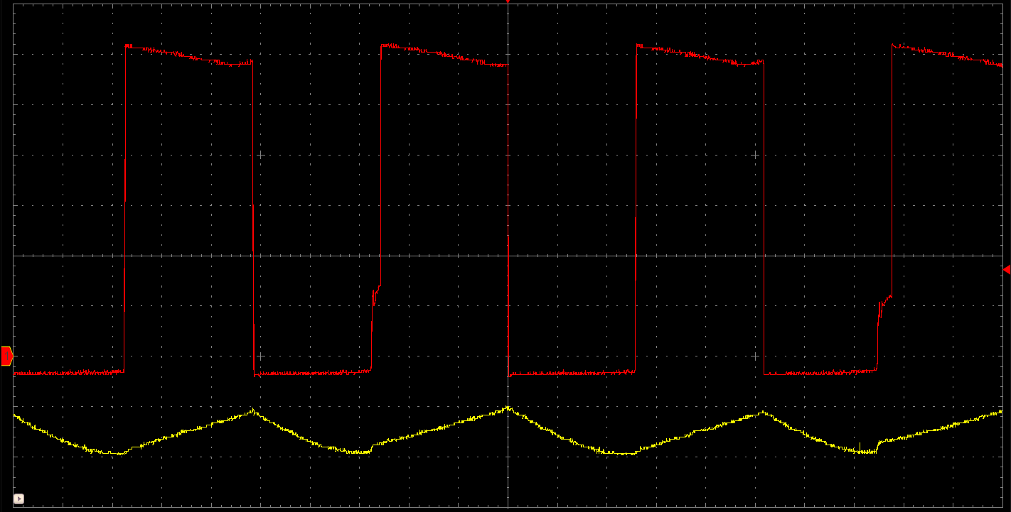

Hallo µC-Gemeinde, in einem aktuellen Projekt möchte ich die Stromaufnahme eines beschleunigenden DC-Motors messen, welcher per PWM über eine Halbbrücke aus einem High-Side P-FET und einem Low-Side N-FET angesteuert wird. Dazu habe ich einen 0,033R Shunt und einen INA139 in die Schaltung integriert und lese die ausgegebene Spannung mit dem ADC eines ATmega328 ein. Wenn der P-FET voll durchgeschaltet ist, funktioniert das auch gut. Im "Teillastbetrieb" (z.B. 50% TV in den Screenshots) zeigt das Ganze aber ein für mich nicht verständliches Verhalten: Erst wird eine positive Spannung vom INA139 ausgegeben, dann taucht diese jedoch durch GND und nähert sich mit steigender Motordrehzahl der Nulllinie an. Die Messwerte im ATmega bestätigen dieses Verhalten, damit kann ich aber logischerweise nicht viel anfangen... Woher kann dieses Verhalten kommen? Anmerkung: Der N-FET wird permanent mit Vgate = 12V betrieben. GND ist Common für die gesamte Schaltung. Der INA139 wird mit 5V betrieben, zusammen mit dem ATmega Anhänge: - 50%_Output_INA139.PNG - OUT des INA139 mit dem "Unterschwinger" - 50%_neg_Spannung.PNG - VIN+ und OUT des INA139 mit negativem OUT - 50%_Nulldurchgang.PNG - VIN+ und OUT des INA139 während des Nulldurchgangs von OUT - 50%.PNG - VIN+ und VIN- des INA139 Danke für eure Tipps!
Durch die Induktivität des Motors wird die Spannung an R70 beim Abschalten des FET je nach Strom gegenüber GND ins Negative gezogen. Denke das macht sich bemerkbar.

Probier doch mal spaßenshalber eine schnelle und ziemlich leistungsstarke Diode zwischen GND und dem Motor-Plus, also quasi in Sperrrichtung über dem Motor. Motor hast Du mit kleinen Keramikkondensatoren entstört?
Das hab ich beides schon drin, ist nur auf dem Ausschnitt des Schaltplanes nicht zu sehen
Taskmanager schrieb: > welcher per PWM über eine Halbbrücke > aus einem High-Side P-FET Ben B. schrieb: > Probier doch mal spaßenshalber eine schnelle und ziemlich > leistungsstarke Diode zwischen GND und dem Motor-Plus, Warum sollte eine passive Diode besser als ein aktiver FET sein? Es gibt zwei Effekte: erstens fließt der Strom nach Abschalten der PWM über den P-FET weiter, bis er Null wird. Dann wirkt die Gegen-EMK und der Strom kehrt seine Richtung um. Wenn die PWM schneller wird vermeidet man den zweiten Teil. MfG Klaus
Taskmanager schrieb: > Woher kann dieses Verhalten kommen? Mal dir halt mal die volle Halbbrücke auf (inkl der Freilaufdioden) und zeichne ein, welchen Weg der Strom in den beiden Schalzuständen nimmt. Dann solltest sich leicht erkennen lassen, weshalb der Strom nicht dauerhaft (in derselben Richtung) durch den Shunt fließt. Taskmanager schrieb: > Das hab ich beides schon drin, ist nur auf dem Ausschnitt des > Schaltplanes nicht zu sehen Dann zeig halt diesen fehlenden aber wichtigen Teil des Schaltplans. Je nachdem, wie deine Ansteuerung des Motors tatsächlich aussieht, reicht es ggf. aus, den Messwiderstand an die "richtige" Stelle zu setzen. Taskmanager schrieb: > Hast du einen Vorschlag, was ich dagegen machen kann? Ganz unüblich > sollte die Verwendung des INA139 mit einer induktiven Last ja nicht > sein... Bei Ansteuerung mit einer Halbbrücke ist ein Ende der Last überlicherweise auf festem Potential (z.B. auf GND). Dann reicht es, den Messwiderstand dorthin zu packen. Wobei ich mir bei deiner Text-Beschreibung des Aufbaus nicht sicher bin, ob du wirklich eine Halbbrücke einsetzt (denn eine Halbbrücke, bei der der n-FET ständig voll durchschaltet, käme mir komisch vor).
