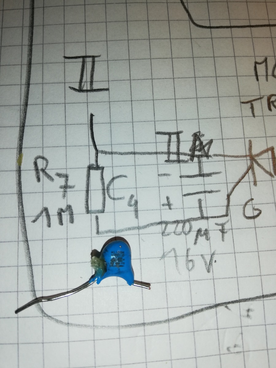

Da die Entstörkondensatoren (1nF, 400V, X1 + Y1 oder 2 [kann es nicht
entziffern]) noch heil zu sein scheinen, bin ich mit meinem jetzigen
Latein am Ende und tippe ins Blaue: Windungsschluss im Anker?
Kann ich das irgendwie gangbar testen. Welche Methoden werden da
verwendet? Jeden Kontakt am Kommutator durchmessen? Wie groß darf da der
Widerstand sich unterscheiden?
PS: Wo bekomme ich solche winzigen Entstörkondensatoren (ca. 5 x 6 x 7
mm) her?
