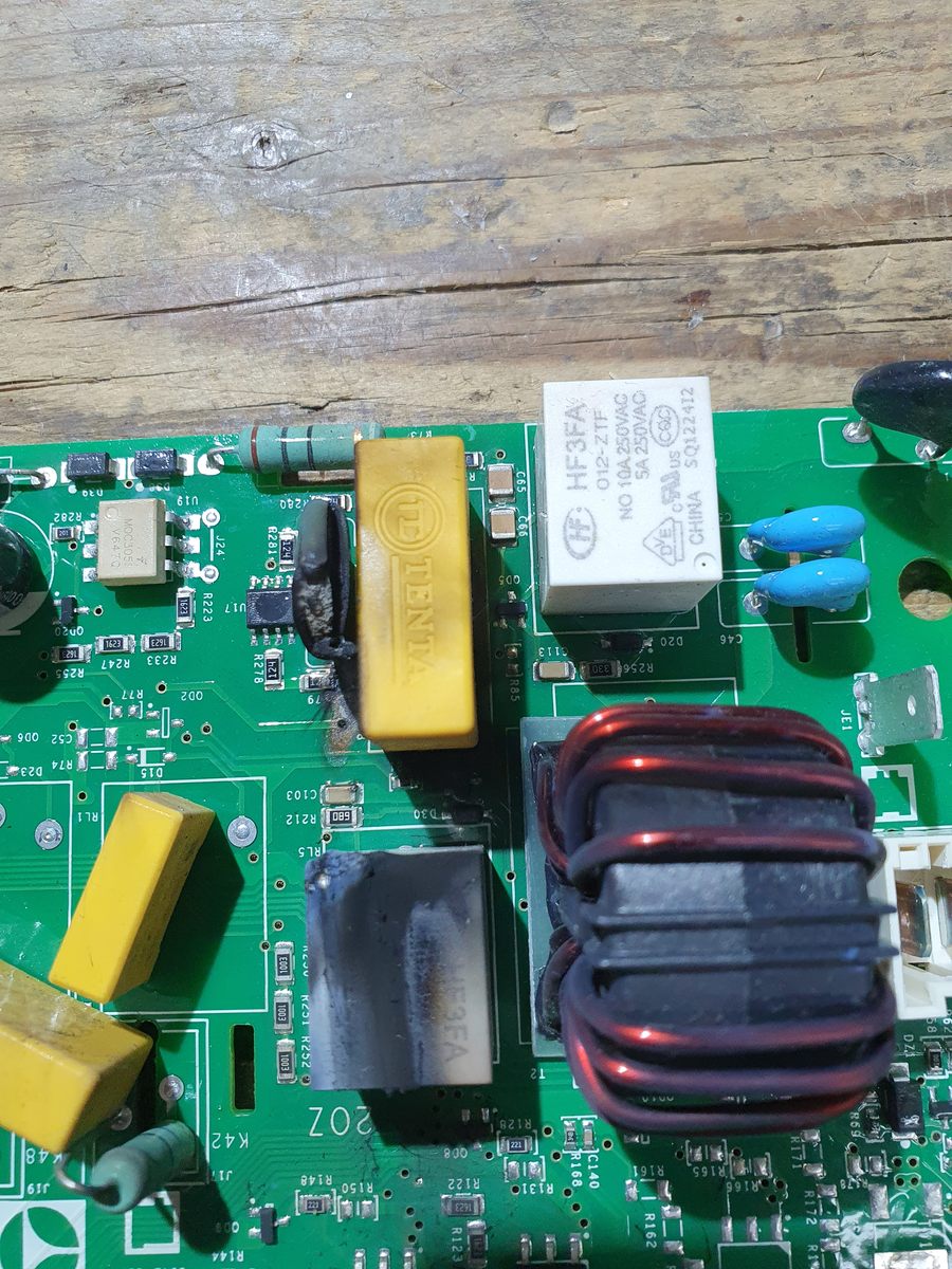

ich hab ein Trockner von AEG Modell T68680IH
leider hat die Platine etwas gelitten.
zwei Leiterbahnen sind Platt, ein Relais leicht verformt, ein SMD
Widerstand 120k Ohm und ein Kondensator?! ( das Blaue ding da )
Hat vll jemand die Platine rumliegen und kann mir sagen woher ich den
blauen kondensator bekomm? leider sind keine Werte mehr erkennbar..
anbei die Fotos
C48 ist das gelbe kondensator, soweit i.o. R279 der 120k ohm smd, leider
ist sein lötpad abgebrannt. weis jemand wieviel Watt der kann? die
leiterbahn vom R279 zum RV1?! der blaue kondensator?! ist soweit intakt.
die leiterbahn unter C48 brück ich auf der unterseite.
bin danke für eure hilfe :)
grüße Matze

von Carl D. (jcw2)
Das blaue ist eher ein Varistor, der vor Überspannung schützen soll.
Manchmal tut der das bis in den Tod.

von Mw E. (Firma: fritzler-avr.de) (fritzler)
Das muss einer für unsere Netzspannung rein, also 250V~ (der soll ja
nicht gleich anfangen zu leiten).
Ansonsten die Größe ausmessen und dann suchen gehen.
(Durchmesser und Dicke)
So wie das aussieht hattet ihr eine nette Überspannung auf dem Netz und
das für längere Zeit. Ist denn sonst noch was kaputt?
von Matthias D. (matthias_nbg)
Bei der Person im Haus kaputt? weis ich nicht.. ich hab einen Varistor,
S20 K275 der is jedoch von der Größe etwas größer...
Respekt, war das mit 63A abgesichert?
Die Chance ist hoch, daß das mit der Reparatur der Leiterbahnen und des
Varistors wieder läuft. Die Leiterbahn wurde durch einen Lichtbogen
zerstört, der hat auch den Schaden an der zweiten Leiterbahn verursacht
(sowas springt erstaunlich weite Strecken über solche Platinen wenn er
erstmal gezündet hat).
von Carl D. (jcw2)
Matthias D. schrieb:
> Super danke, und woher weis ich welcher da rein muss? :)
Erst mal noch ein zusätzlicher Beleg: RV1 ist sein Name.
Da ich keine solche Platine hab, kenn ich den genauen Typ nicht, aber
aus den (noch erkennbaren) Abmessung kann man die Baureihe rausfinden,
sprich die max.Leistung, die er ableiten kann. Die Spannung wird sich
knapp über dem Scheitelwert der Netzspannung bewegen 230v*sqrt(2).
Aber wie gesagt, das ist was ich da erwarten würde, ohne den genauen
Schaltplan gesehen zu haben.
hm dann geh ich mal suchen, 14,8mm * 4,8mm, da is das eigenartige einer
mit umax 430v und einer in gleicher größe 240v.. hm

Der Varistor fängt ab einer bestimmten Spannung an zu leiten und soll
dadurch Spannungsspitzen in Wärme umwandeln, damit die bspw. keine
Halbleiter beschädigen oder zu Funkenüberschlägen führen. Die Dinger
altern, irgendwann kann es passieren, daß sie einfach so anfangen zu
leiten und sich an den zur Verfügung stehenden 3680W übernehmen.
Wenn Du Glück hast ist die Platine unbeschädigt bzw. der Varistor das
einzige defekte Bauteil. Wenn Du Pech hast, hat sich der Strom auf
unergründlichen Wegen noch andere Ziele gesucht und dann wirds schwer,
sowas zu reparieren. Diese Platinen haben alle einen programmierten µC -
wenn der hin ist, war's das für so eine Platine, dann ist sie für einen
Hobbybastler nicht reparabel weil man nicht an das Programm für den µC
herankommt.
Wenn kein Kurzschluß oder so mehr messbar ist (wirklich sauber geputzte
Platine vorausgesetzt!!) würde ich die gefetzte Leiterbahn reparieren
und die Platine einfach mal in Betrieb nehmen. Entweder es rummst
nochmal, dann braucht man eine neue Platine, oder man hat eben Glück
gehabt.
Wo auf der Platine die Steuerspannung erzeugt wird, ist auf den Bildern
leider nicht zu erkennen.

von Carl D. (jcw2)
> der varistor sperrt ja quasi sobald eine überspannung war und versucht
> damit alles zu schützen oder? also sollte ja theoretisch alles nach dem
> varistor in ordnung sein oder?
Der soll eigentlich die Überspannung begrenzen, bis eine (Schmelz-)
Sicherung auslöst. Der sperrt also nur solange die Spannung im Rahmen
bleibt.
Man könnte nun vermuten, daß die Sicherung in Form der verjüngten
Leiterbahn unter dem dicken C realisiert wurde. Spart kleine Cents, aber
ob es Hausbrände verhindert, könnte man bezweifeln.
Da der Varistor ja nur "Schutz gegen Überspannung" bewirken soll, könnte
man die WaMa mal in Serie zu eine 100er Glühbirne (so noch vorhanden)
als Strombegrenzung anstöpseln und schauen, was noch heil ist. Waschen
kann man so natürlich nicht, aber vielleicht per Display-Sichtung
schauen, ob die Elektronik noch halbwegs lebt.
klar hab ich bereits gemacht, also da kommen 230v an..
das kabel auf der rückseite is die leiterbahn flicke...
Ach du Scheiße, mal wieder ein Inverter-Antrieb...
Die Steuerspannungen werden von dem Trafo ganz unten rechts im ersten
Bild erzeugt, ggf. erzeugt der zweite Trafo darüber ebenfalls noch
zusätzlich welche.

Nochmal zu Deinen ersten Bildern:
Direkt unter dem durchgeknallten Varistor ist eine durchkontaktierte
Leiterbahn, wo "C48" steht (den Kondensator meine ich aber nicht).
Kannst Du rausfinden, was das für eine Leiterbahn ist, bzw. wo sie hin
führt? Zum Ausgang des Netzteils vielleicht?
Möglicherweise wurde durch den Lichtbogen, der da über die Platine
gesprungen ist, auch Strom in diese Leiterbahn geleitet und dann könnte
der Schaden beträchtlich sein.

die abgerauchte leiterbahn kommt vom netz, geht auf den varistor und
davon aus wieder aufs netz. der trafo neben den mehrbeinigen IC sollte
vermutlich 3* 12v?! erstellen oder? die drei elcos sind für max 40v
ausgelegt, dass es die vll gegrillt hat? mal auslöten und messen? hab
allerdings zum messen nur ein multimeter mit farad messung.. also nix
professionelles ^^

Ich meine diese Leiterbahn.
Der Trafo erzeugt vermutlich 12..16V und einmal 5V oder 3,3V. Der läuft
mit 60..100kHz, also nicht mit normalem Netzstrom.
hier hab mal weiter verfolgt und markiert, endet dann auf C60 & R79

Die Leiterbahn mit Durchkontaktierung bei C48 ist ein Teil der
 5 Volt - Versorgung.
Der Lichtbogen hat also wahrscheinlich den Prozessor zerstört,
eventuell auch die Bedienelektronik.
