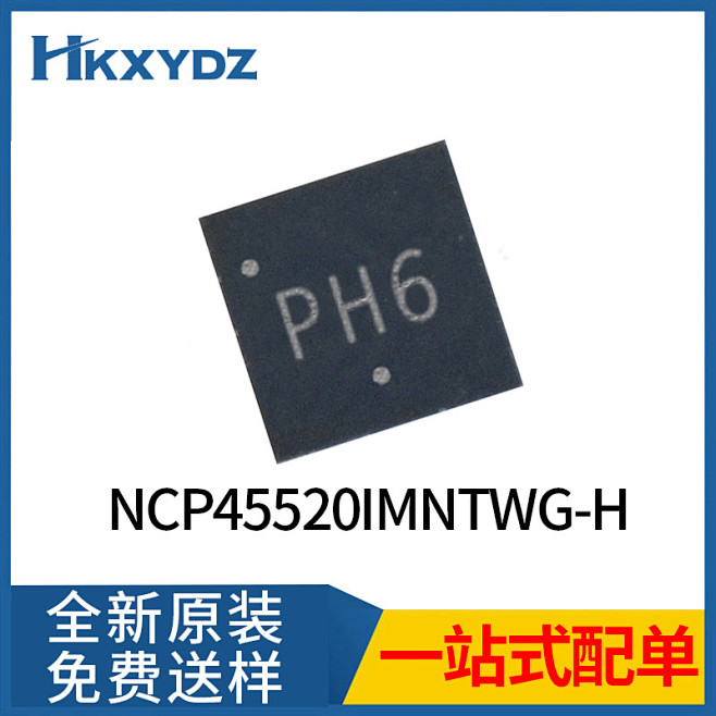

Hier im Thread nennt jemamnd das Marking "PH4" und qfn8, (meint
vielleicht eher dual-fn dfn8) und das wird dort verwiesen auf
NCP45520−H. Falls er das von Dir ges. Bauteil meint. Sein Marking könnte
jedenfalls ausreichend lesbar sein vielleicht
https://vlab.su/viewtopic.php?f=178&t=118299
Hier in dem Thread Rs818+(Aber RP) aüssert jemand jemand einen Verdacht
(muss nichts heissen)"NCP45520-H" zu seinem Marking "PH4"
Platine-Bauteil U43
https://community.synology.com/enu/forum/1/post/150612
Hier ist vielleicht ein Bild zu einem NCP45520" mit PH Devicecode +
Datecode6
https://gd-hbimg.huaban.com/7da4181ee01e26f07de9669e2040edd97024d96b20880-eQcdRI_fw658
Ob das IC auch überhaupt normal bestellbar ist
Datenblatt Devicecode "PH for NCP45520−H"
https://www.onsemi.com/pdf/datasheet/ncp45520-d.pdf

Die Art des Marking passt zumindest für DFN-8 von Onsemi.
Und die Belegung sieht auch passend aus.

Jau, den Beitrag hab ich dann gestern auch noch gefunden und bin in dem
Russischsprachigen Forum gelandet, wo es die Auflösung gab.
Das Bauteil ist bei Mouser leider nicht verfügbar :(
> Datecode6
Da muss ich korrigieren, meinte natürlich explizit die Active−High
Ausführung NCP45520IMNTWG−H, nicht bloss NCP45520. An den anderen
Stellen hatte ich das H nicht vergessen
