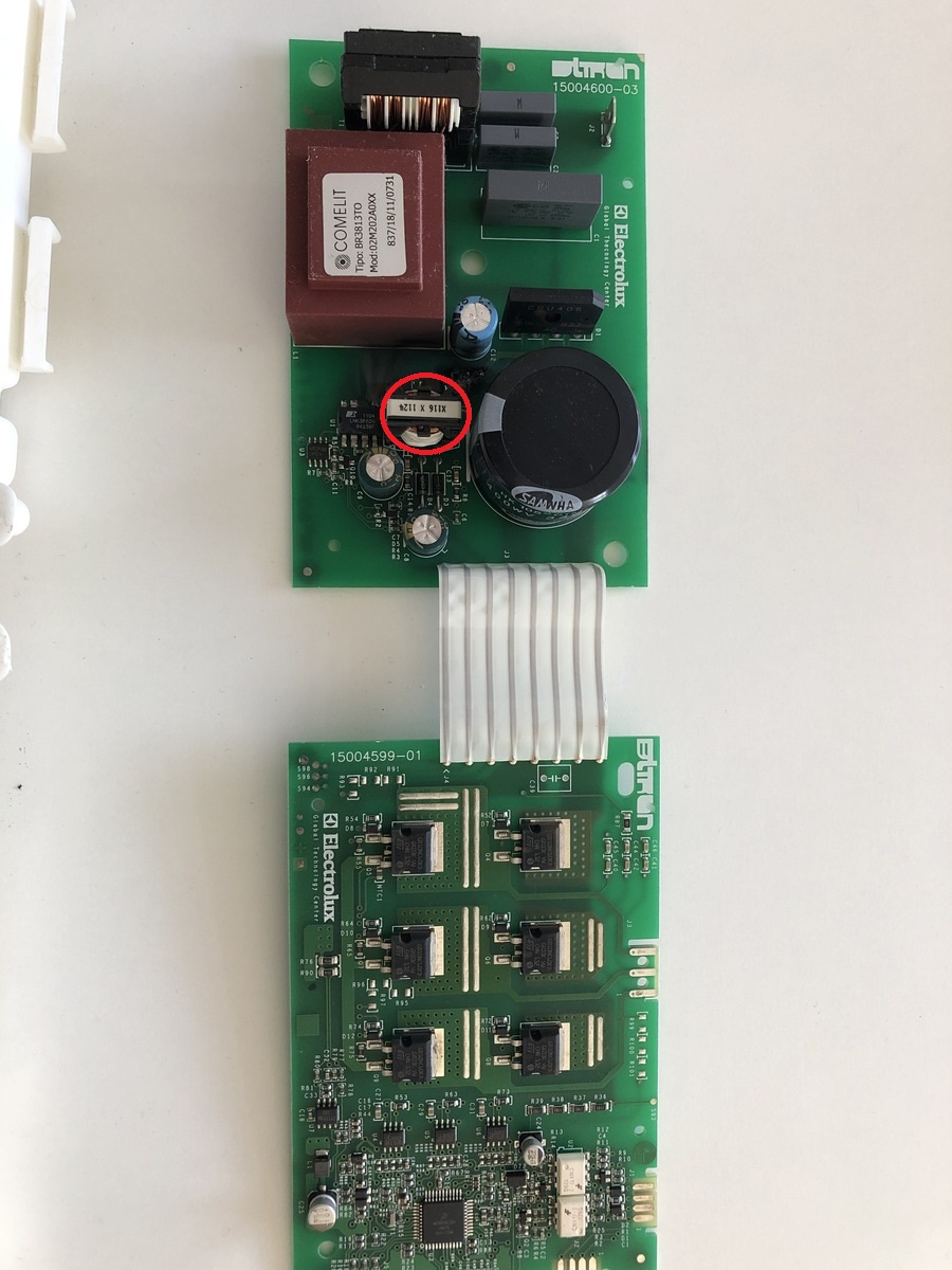

bei meinem Trockner ist die Platine vom Inverter Motor defekt.
Bekomme den Fehlercode E5E.
Hab es eingeschickt zur Reparatur. Es wurde der LNk364GN und ein
Widerstand gewechselt. Welchen genauen wert der Wiederstand hat kann ich
nicht sagen. Ist ein SMD widerstand. Ist auf dem Bild zu erkennen.
Nach dem ich die Platine zurück bekommen habe, erhalte ich immer noch
den Fehler E5E.
Da dieser Fehler hier oft beschrieben ist, aber jetzt nicht unbedingt
eine Antwort auf mein Problem direkt gefunden habe, wollte ich mal
fragen was noch das Problem sein kann? Was könnte noch defekt sein. Bei
einer Sicht Prüfung kann man keine weitere defekte teile erkennen.

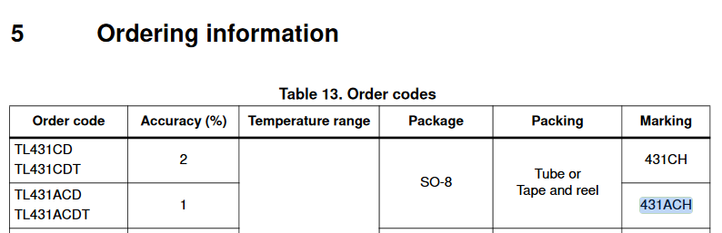

Spannungssollwerte ausgangsseitig : 3,3 bzw. ca. 12 Volt.
Wenn nicht vorhanden, auf Verdacht noch den TL 431 tauschen (lassen).

Dieser ic wird im Internet immer mit einem 47ohm Widerstand angeboten.
Würde das zu hoch sein?

Die Steuerelektronik soll diese Platine sein.
Hm beides auf einer Platine?
Edit: Wieviele Anschlüsse hat der Motor? Drei? Miss mal den Widerstand
zwischen allen drei Kabeln, die müssten alle den gleichen Widerstand
zueinander haben.
von EE84 E. (ee84)
So sieht die Platine komplett aus
von EE84 E. (ee84)

Die Platine, die Du da hast, ist nur der Motorcontroller. Oben das
Netzteil bzw. Netzfilter und auf der unteren Platine der eigentliche
Stromrichter.
Die Steuerung vom Trocker muß woanders sitzen, ich vermute hinter dem
Bedienteil. Möglicherweise ist die defekt oder eben die Verbindung
zwischen den beiden. Da wären die Optokopper gute Kandidaten, gehen
eigentlich selten kaputt, aber möglich ist es.

An den beiden weißen optokopler ist nichts dran. Also direkt drunter
wird nichts angeschlossen.
Rechts daneben wird ein Stecker mit 4 schwarze Drähte angeschlossen
denke eine Steuerung von der Hauptplatine zu dieser Platine.
Die Hauptplatine ist hinter dem Bedienteil. Hab sie mir es auch
angeschaut. Optisch alles ok.
Kann sein das man den Fehler nicht sieht.
Das kann die Kommunikation zwischen den beiden sein oder es mehr
abgeraucht bei dem ersten Fehler als man gesehen hat. Nur komm da nicht
hinter.
Kann man die optokopler prüfen?
Kann dieser neue SMD Widerstand Probleme machen weil der so niedrig ist?

Wurde Deine Platine nach der Reparatur getestet? Also gibt es irgend
eine Sicherheit, daß die nun in Ordnung ist? Falls nein würde ich die
Optokoppler auf Verdacht tauschen, als letzte Maßnahme bevor ich mir
eine andere Steuerungsplatine suche.
Der niedrige Wert des Schutzwiderstandes stört die Funktion nicht.
Sollte der LNK nochmal den Arsch hochreißen, folgt dieser Widerstand
evtl. etwas fulminanter als geplant, aber mehr passiert da nicht.
Man könnte auch probieren, den Schwachstrom-Teil ohne 230V-Versorgung in
Betrieb zu nehmen und die (offensichtlich) Datenverbindung auszumessen,
also ob die Kommunikationssignale dort ankommen wo sie ankommen sollen.
Aber das wird eine größere Bastelarbeit und man braucht ein Oszilloskop.

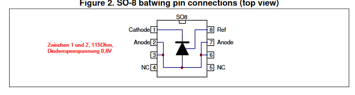

EE84 E. schrieb:
> Wo müsste ich die 3,3v bzw 12v messen können?
Mit 50 Volt aus einem ( Labor - ) Netzteil kann die
Funktion des LNK  relativ gefahrlos geprüft werden.
Am Zwischenkreiskondensator einspeisen, Stromaufnahme
sollte ca. 20 mA betragen.
Ansonsten auch mit Netzspannung, mit den entsprechenden
Sicherheitsmassnahmen.
Spannungen am LNK:  Pin 3: 6,25 Volt, Pin 4: 1,75 Volt,
                    gemessen gegen GND ( Pin 1,2,7,8 ).

Sooo hab die Messungen durchgeführt.
An dem Lnk messe ich am Pin 3 5,85v PIN 4 0,47V
Und an der Platine wo du 17v stehen hat, dort hab ich 1,5V und statt der
3,3V hab ich 1,5V.
So ganz passt das nicht.

Ich weiß, der Beitrag ist schon ein paar Tage alt, aber ich habe
ähnliche Probleme.
Ich habe den LNK, den 10R Widerstand und den TL431 getausch. Waren alle
drei defekt.
Jetzt hab ich das Problem, dass der Übertrager T2 primärseitig keinen
Durchgang mehr hat. Muss irgendwie mit in den Tod gerissen worden sein.
Leider kann ich das Ding nirgends finden.
Weiß jemand von euch wo ich den her bekomme?
Oder hat zufällig jemand eine alte Platine rum liegen, die er nicht mehr
braucht (Übertrager muss natürlich OK sein)?
Vielen Dank schon mal.
von Hilfesuchender (Gast)
Oder weiß jemand was das für ein Übertrager ist?
1x Primärwicklung, 2x Sekundärwicklung.
Ja sorry.
Waar etwas unpräzise.
Platine oben. Die Netzteilplatine mit dem Schaltregler LNK364.
Der taktet des Übertrager, der defekt ist.
Ich hab ihn auf dem Bild mal rot eingezeichnet.
Meiner Meinung nach ist das ein Flyback-Trafo.
von H. H. (Gast)
Der Trafo ist sicherlich kundenspezifisch.
Ja das befürchte ich auch.
Aber evtl lässt ein anderer verwenden.
Kenne natürlich das Wicklungsverhältnis nicht.
von H. H. (Gast)
Da kommts noch auf mehr an.
Welche Spannungen kommen denn raus, 5V und 12V?
Aus dem Netzteil kommen einmal 3V3 und 17V raus, bzw. sollen raus
kommen.
Bei mir geht natürlich nix.
Mir ist bewusst, dass es auf mehr ankommt. Aber leider fehlen mir
Detials zu dem Teil. Ich hab einen Übertrager mit sekundärseitigem
Mittelabriff zur Hand. Der ist für einen anderen Sperrwandler. Ich hab
schon überlegt den einfach mal drauf zu löten.
Oder ich fahr mal zum örtlichen Recyclinghof und schau was da rum steht.
Die blöde Leiterplatte ist gefühlt in jeden zweiten Trockner drin.
Online findet man nicht viel Alternativen, wenn man nicht genau weiß
nach was man suchen soll.
von H. H. (Gast)
> kommen.
Da gibts definitiv nichts von der Stange.
Wenn Du Dir das zutraust bau den Trafo mal aus und miss dessen
Wicklungen durch. Wenn so ein Trafo beim Schaltnetzteiltod mit
draufgeht, dann wird meistens dessen Primärwicklung zerstört bzw.
unterbrochen. Ein Defekt im Trafo kann auch der Grund für einen
zerstörten Schaltregler-IC sein, ist aber eher selten. Meistens gehen
die Dinger drauf weil sich nach dem Schaltregler-Defekt die
Zwischenkreisinduktivität darüber entlädt, die zusätzlich mit 16A
nachgespeist wird bis die Sicherung auslöst.
Wenn er definitiv hinüber ist (z.B. Primärwicklung nicht mehr messbar),
muss man ihn sehr sorgfälig zerlegen. Dabei darf der Kern nicht brechen,
ich hab solche Dinger schon wochenlang in Aceton gebadet und in Öl
gekocht, um den Kleber weich zu bekommen. Mit der Heißluftpistole gehts
manchmal auch, aber durch die schnelle ungleichmäßige Erwärmung ist das
Risiko für einen Kernbruch sehr hoch. Gibt auch so komisches schwarzes
Zeug, das härtet dauerhaft aus und man bekommt den Trafo so gut wie nie
zerstörungsfrei auseinander.
Dann alle Wicklungen sauber demontieren, dabei Reihenfolge der
Wicklungen, Wickelsinn und Anzahl der Windungen notieren, evtl. Aufbau
notieren wenn mehrere Drähte parallel verwendet wurden. Manchmal sind
Wicklungen für einen besseren Koppelfaktor geteilt (die Sekundärwicklung
liegt zwischen beiden Hälften der Primärwicklung).
Mit diesen Informationen kann man den Trafo hinterher neu wickeln, aber
bitte riesengroße Vorsicht (wer immer das lesen mag) bei Netzteilen mit
sicherer galvanischer Trennung vom Netz. Bei kleinen Trafos ist es eine
echte Sorgfaltsarbeit, das händisch wie beim industriell gefertigten
Teil hinzukriegen.
Hallo.
Danke für die Infos.
Ja die Primärwicklung ist definitiv hin (hochohmig).
Ich gehe auch davon aus, dass der Schaltregler gestorben ist, einen
Kurzschluss gemacht hat und die Primärwicklung dadurch mit in den Tod
gerissen hat (Überstrom).
Den auseinander und wieder zusammen zu bauen traue ich mir nicht zu. Das
geht sicher schief. Die Kerne sind so brüchig. Und dann hinterher noch
richtig wieder drauf wickeln ist auch nicht einfach.
Das lasse ich lieber.
Es nervt halt, dass ich den Trockner wegen dem 2€-Bauteil weg schmeißen
muss.
Hat niemand no eine Platine rum liegen?
von H. H. (Gast)
> muss.
Separates Netzteil nehmen.
Hab ich auch schon überlegt.
Ich entlöte das verbaute und baue eins von Hand drauf.
Geht ja auch mit einfachem Trafo und Längsregler.
von H. H. (Gast)
Oder mit einem einstellbaren 16V NT (RS15-15), und einem billigen
Step-Down Modul für die 3,3V.
wirst du da etwa nicht vom Fachpersonal begleitet,
damit Du auch mal JAAA niggs mitnimmst?
Naja. Ich hab der Aufsicht schon mal einen Fernseher repariert.
Der ist nachsichtig mit mir ;-)
Danke schon mal an alle.
Mein Problem lässt sich wohl nicht so einfach lösen.
Muss mir eine Alternative überlegen.
Ich würds auch mit einem Eigenbau-Netzteil lösen wenn ich das Original
nicht repariert bekomme. Das Ding da hat ja nicht mal eine sichere
galvanische Trennung vom Netz.
Ist das ein Wärmepumpentrockner? Wenn nicht, würde ich überlegen, ob ich
den noch repariere oder nicht.
Ansonsten ist das mit dem Neuwickeln des Trafos gar nicht so schwer. Ich
habe das mal mit dem Hilfsnetzteil einer Endstufe gemacht, bei dem es
den Trafo infolge Schaltregler-IC-Defekt zerblasen hat. Das war ungefähr
der gleiche Aufbau wie das 5V-Standby-Netzteil eines ATX-PC-Netzteils.
Versorgte das Hauptnetzteil primärseitig mit Betriebsspannung und
sekundärseitig 24V für die Lüfter.
von H. H. (Gast)
Ist ja auch nicht nötig.
Hat auch niemand behauptet, macht aber das Neuwickeln des Trafos
einfacher.

Danke für deine Infos. Die Dioden sind nicht defekt. Was aber defekt zu
sein scheint, ist der 431ACH bzw. TL431.
Problem: Laut Datenblatt 431ACH wäre der TL431ACD bzw. TL431ACDT
baugleich. Hab jetzt aber nur den TL431CD gefunden. Unterschied
Genauigkeit, die liegt beim TL431CD bei 2%, beim TL431ACD bei 1%. Ich
denke, das spielt keine Rolle oder was meint ihr?
Michael
von H. H. (Gast)
ACK
von Michael (blacksun80)
Sollte das Netzteil nicht auch ohne den TL431 funktionieren? Ist ja wie
hier beschrieben "nur" eine Zenerdiode. Der LNK versucht zu starten, man
sieht jetzt auch kurz die richtigen Spannungen (17V und 3,3V),
allerdings nur kurz.
TL431 wurde getauscht. Spannungen passen wieder und funktioniert.
Danke euch.
